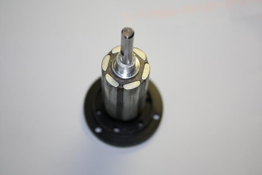

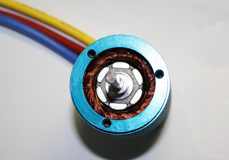

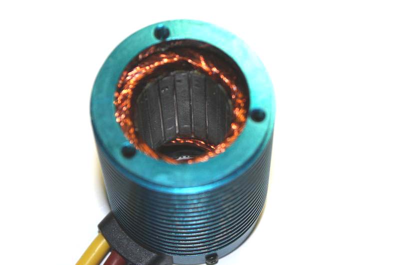

六極轉子興外殼
18陣繞盤
六極轉子

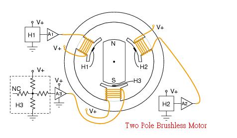

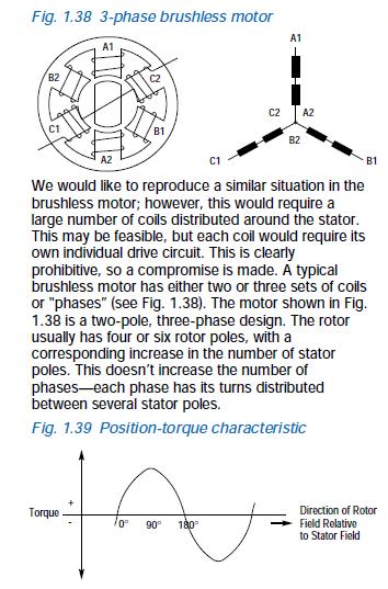

這摩打特別在是”極”比其他摩打多, ”極”是什麼, 可以參考下圖:
圖中為最基本的無刷摩打設計, 我們常看到無刷的三條線就是連著這三個線圈,
而摩打多少 KV就是通過這線圈調節, 中央的轉子為二極設計 ( N—S) 摩打的
扭力就是在這地方爆發出來的。

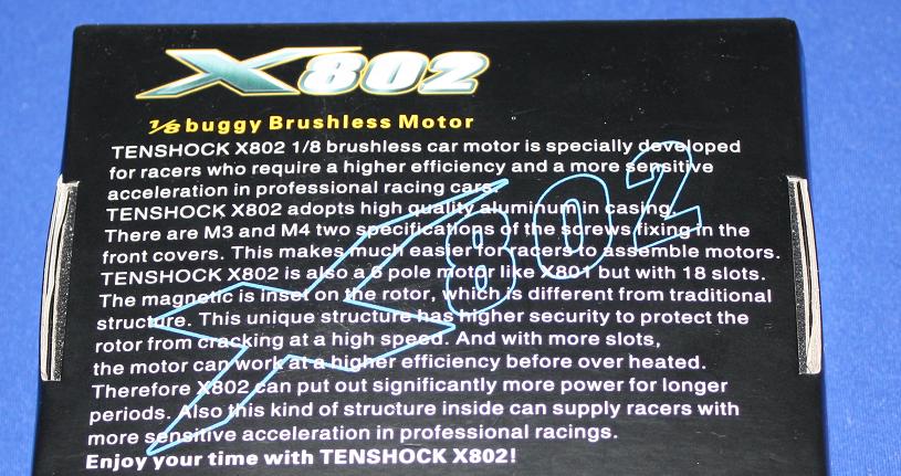

我們已經知道磁極和線圈的既念, 再看看產品的外盒, X802 比 X801 有更多的 Slot,
意味著力和效率更高!

 樓主| manju 發表於 2011-2-22 10:27:15 | 顯示全部樓層
是的, 多極馬達相對地是較有效率的, 為何? 請看下圖:
我們看見圖中二極摩打, 為保持比較恆定的回旋扭力, 需要增大線圈面積或增加線圈數目,
不過因為限制於二極設計扭力有真空的方地發在0度和180度的地方, 所以效率相對底
rk2 發表於 2011-2-22 11:34:17 | 顯示全部樓層
基本的原理, 不就是 "單相" 打爛磨 - 發電效率較差和 "三相 " 打爛磨 - 發電效率較好,  的反轉嗎 ?

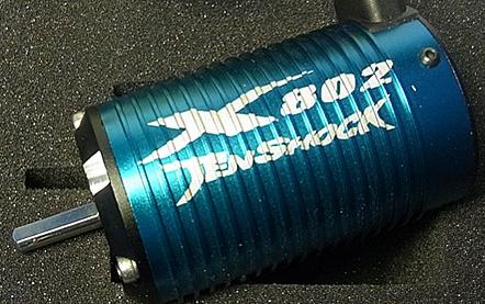

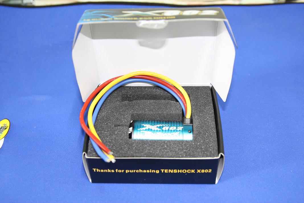

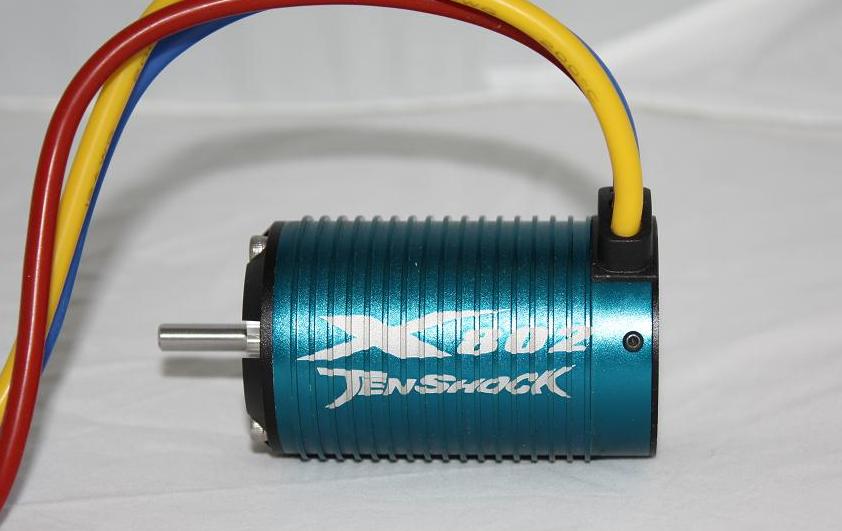

 樓主| manju 發表於 2011-2-22 14:17:00 | 顯示全部樓層

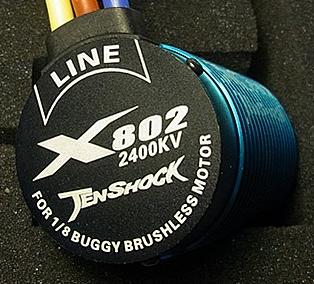

本帖最後由 manju 於 2011-2-22 14:21 編輯
好了, 開盒, 外型尺吋我不作詳細分析, 籃色電鍍, 雷射刻字, 散熱鰭片, 長長的 12AWG 電線, 吾錯吾錯, 收貨!
