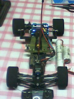

mk2 發表於 2011-3-18 14:47:53 | 只看該作者 回帖獎勵 |倒序瀏覽 |閱讀模式

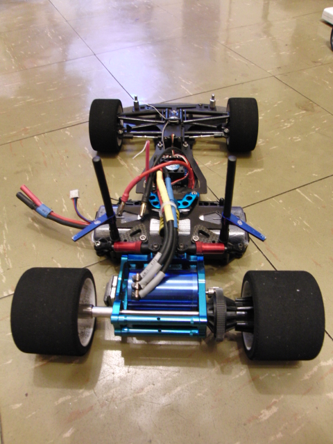

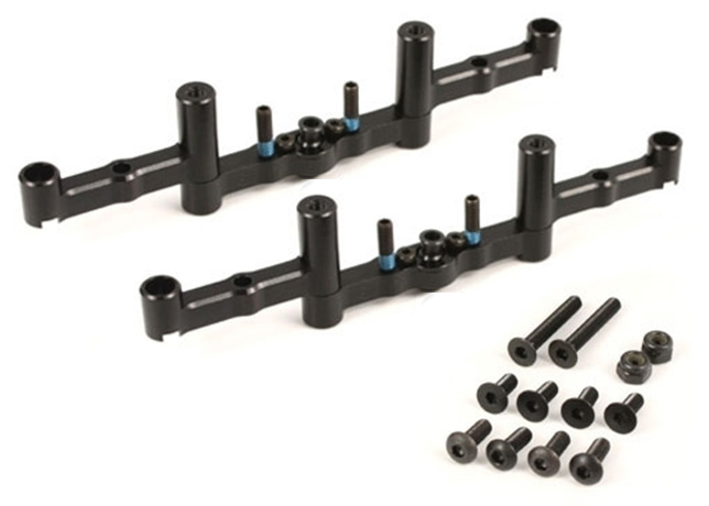

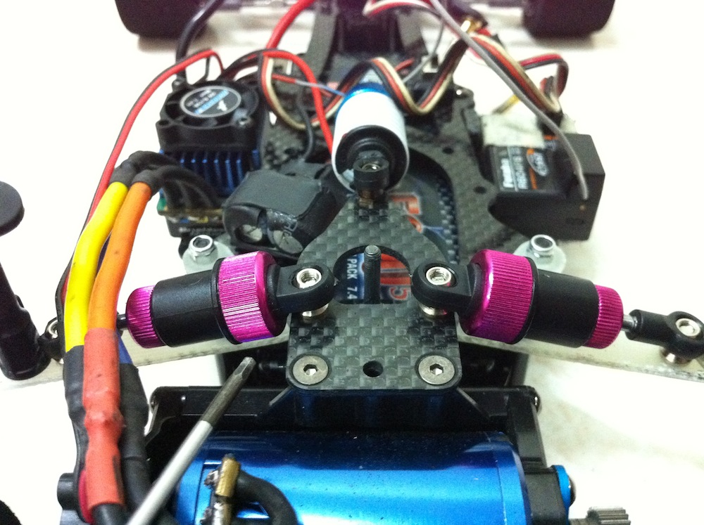

師兄 想請問你, 你用咩牌子 lipo 因為我試過硬盒Lipo 放吾入,又 厚又長 thx
hk_sdu 發表於 2011-3-18 15:25:22 | 只看該作者

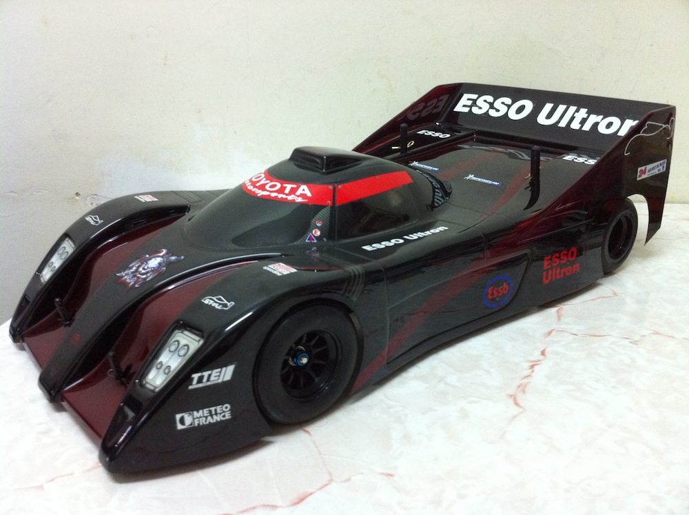

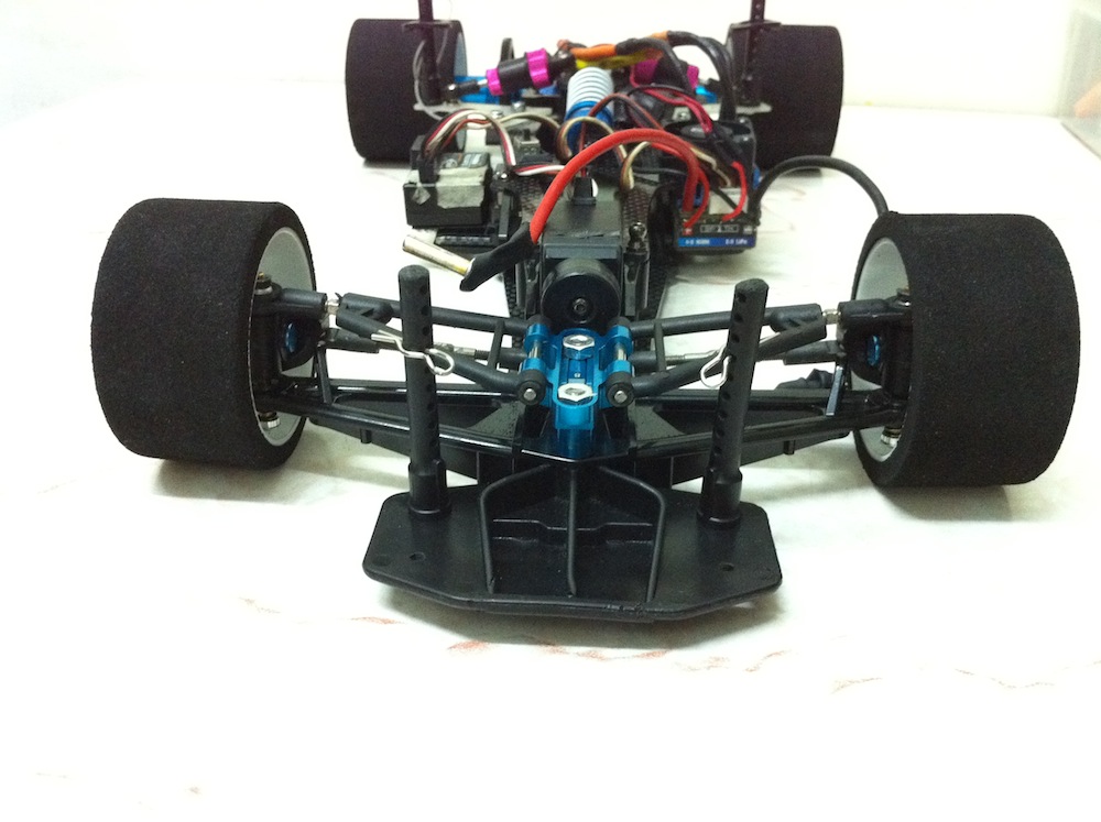

thanks for sharing, are u using 220mm GP tire set?
rear 40mm? front 30mm?

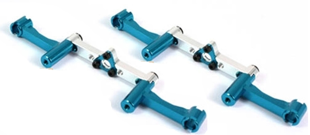

RC881 發表於 2011-3-18 17:16:05 | 只看該作者
如用硬盒Lipo放不入, 可以更換以下 2 款電池架 , 我2款都買左 , 放硬盒Lipo有足夠空間

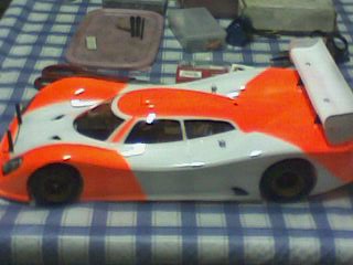

 樓主| mk2 發表於 2011-3-18 17:59:14 | 只看該作者
回復 2# lawlaw
裝電真係一大問題
我原裝電架只可裝到BY金磚同圓身lipo電
真係要參考下RC881兄既推介先得
 樓主| mk2 發表於 2011-3-18 18:01:22 | 只看該作者
回復 3# hk_sdu
    YES IT IS 220mm GP tire set
BUT THE SIZE IS FRONT30MM REAR45MM
 樓主| mk2 發表於 2011-3-18 18:03:09 | 只看該作者
回復 4# RC881
    正WO
請問CHING喺邊可以買到呢?
THANKS
1524 發表於 2011-3-18 18:37:07 | 只看該作者
用咩車扮PRO TEN最o岩位? F103? F103LM?
RANKS 發表於 2011-3-18 18:39:31 | 只看該作者
F103GT
 樓主| mk2 發表於 2011-3-18 18:43:59 | 只看該作者
回復 11# RANKS
    Yup 我都係GT

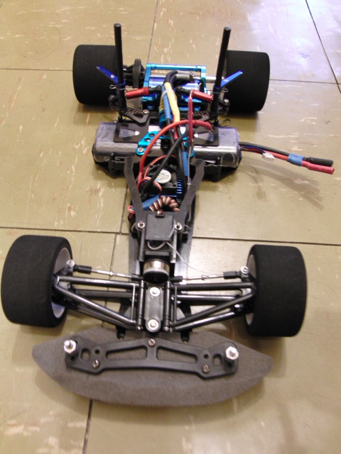

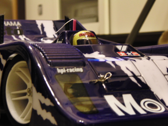

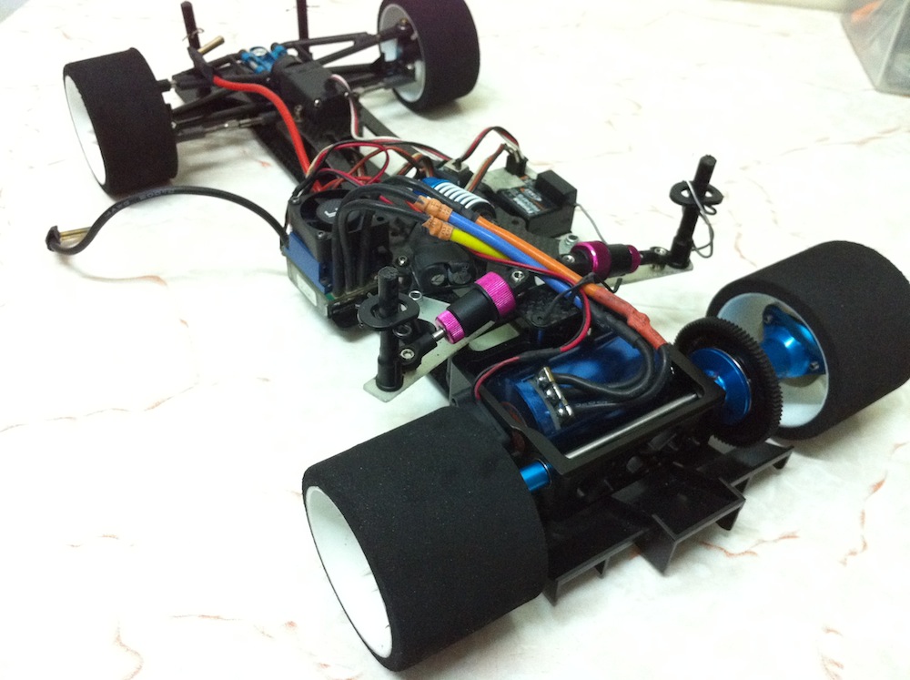

abcde 發表於 2011-3-18 20:51:25 | 只看該作者
ha ha...this is mine..
same car with different tire
1. f103 formula tire....200mm
2. f103 GT with 220mm oil car tire...final 200mm
use A123 2/3cell and hobbywing 35/60a 9T/5.5T
 樓主| mk2 發表於 2011-3-18 21:21:32 | 只看該作者
回復 15# abcde
thanks for sharing
abcde兄你行3cell仲5.5T,真係想像唔到會快成點
你會去JV玩嗎?真係想開下眼界
abcde 發表於 2011-3-18 21:34:39 | 只看該作者
我是去jv玩的...因為是用a123電..所以不是太快的...而且d呔都頂唔順....
2s a123 9t 最好玩...好控d
3s a123 9t 快..都控到
2s a123 5.5t...因為是好盈的5.5t 只6000kv...其實唔係好快
3s a123 5.5t...快到控唔到...但只有直路快...d灣控唔到....最後圈速還慢了

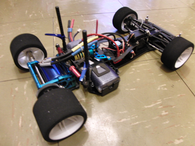

manhunt 發表於 2011-3-18 21:37:54 | 只看該作者
本帖最後由 manhunt 於 2011-3-18 21:39 編輯
扮~~~~~~~
F104+103GT頭尾+油雞呔........再+sakuraS油壓
abcde 發表於 2011-3-18 21:40:04 | 只看該作者
如果有formula tire...我覺得會好走過油車tire..但現在有的多是痴好的....好貴...
所以我用4隻f103gt腳加220mm油車呔玩
