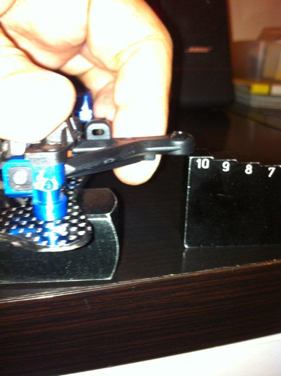

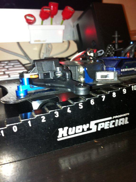

12仔可以較downstop既,暫時好似得R12
原裝用彈弓限制upstop,但可以diy去微調
boy 發表於 2011-8-23 08:47:47 | 只看該作者
但可以較downstop就會出現第二個問題,就係離地距應該點set
同一個離地距:臂碼介子,呔size,downstop都會影響行車表現
我就未搵到一個好既setup
