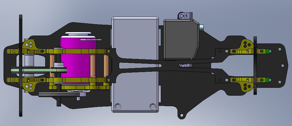

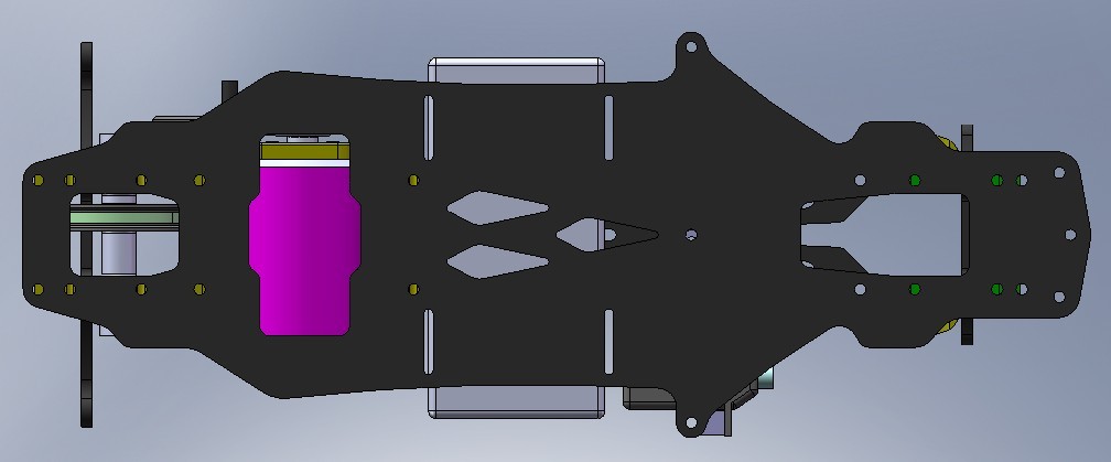

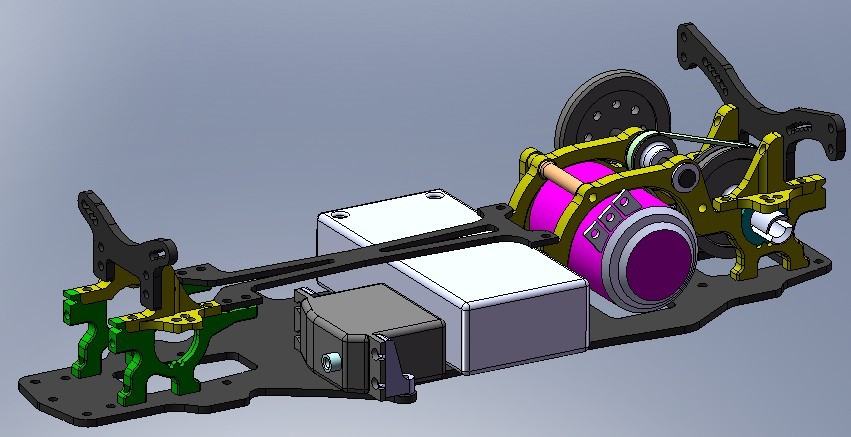

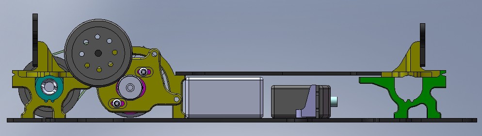

xuzb2000 發表於 2012-4-12 01:41:40 | 只看該作者 回帖獎勵 |倒序瀏覽 |閱讀模式
近来见M车区好静,我又无聊,画下车,大家欣赏下,当玩具睇下。

 樓主| xuzb2000 發表於 2012-4-12 08:20:17 | 只看該作者
小弟用SOILDWORK画,超简单。而且又可以去加工,几好用

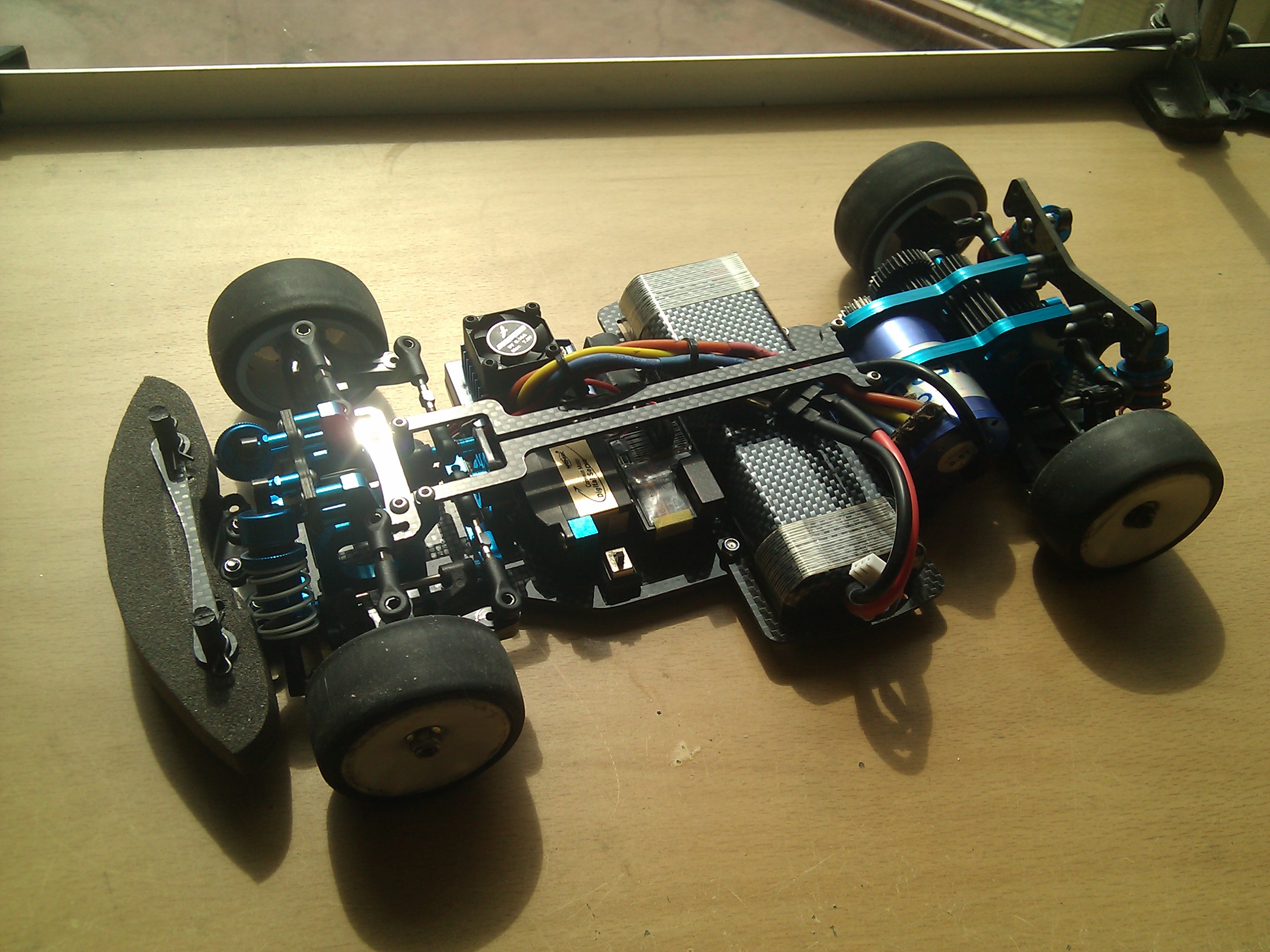

ben3210 發表於 2012-4-12 08:50:29 | 只看該作者
原來都有志同道合車友, 分享下我部後驅小朋友先, 多多指教
chy 發表於 2012-4-12 08:53:11 | 只看該作者
想問吓ben3210師兄,架車係乜牌子,有無得買架?好靚喎
 樓主| xuzb2000 發表於 2012-4-12 09:05:38 | 只看該作者
回復 ben3210 的帖子
C兄,台车好得。
后面齿轮传动,前面直接陀机驱动。长避震,马达中置,好方案。
不过我自己有小小要求,我要求皮带传动,前面用211GO的转向,马达要中置。用长避震。所以大家研究下,现在就觉得重心比较靠前,请问C兄,台车好走吗?

punchan 發表於 2012-4-12 10:33:51 | 只看該作者
倆位C HING 的M車,好似Top FD Mini 嗰部頭轆車!
 樓主| xuzb2000 發表於 2012-4-12 10:45:09 | 只看該作者
系后驱车咯,TOP MINI系头驱车咯。
monsterken 發表於 2012-4-12 10:57:32 | 只看該作者
我對ben師兄個尾波箱好有興趣
ben3210 發表於 2012-4-12 15:59:55 | 只看該作者
ben3210 發表於 2012-4-12 16:05:02 | 只看該作者
回復 ben3210 的帖子
C兄,台车好得。
你要求的方案十分好, 其待你的完成品.
我部車已經玩了一段時間, 效果比我想象的還要好, 有機會一齊出來玩下, 交換下心得.
ben3210 發表於 2012-4-12 16:08:03 | 只看該作者
我對ben師兄個尾波箱好有興趣
monsterken 兄, 點解對呢個尾波箱好有興趣?
 樓主| xuzb2000 發表於 2012-4-13 21:55:00 | 只看該作者
回復 ben3210 的帖子
BEN C兄,请教下,你2楼板高度系几多呢?
ben3210 發表於 2012-4-14 13:00:03 | 只看該作者
回復 xuzb2000 的帖子
大約 30mm 左右
 樓主| xuzb2000 發表於 2012-4-14 14:54:07 | 只看該作者
回復 ben3210 的帖子
甘前波箱你都自己DIY埋?多谢数据。
ben3210 發表於 2012-4-14 17:12:43 | 只看該作者
本帖最後由 ben3210 於 2012-4-14 17:13 編輯
回復 xuzb2000 的帖子
yes diy 埋

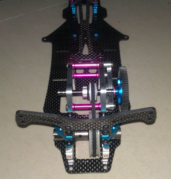

 樓主| xuzb2000 發表於 2012-5-18 19:20:14 | 只看該作者
更新^^^^^^^^^^^^^^^^^^^^^^^^^^

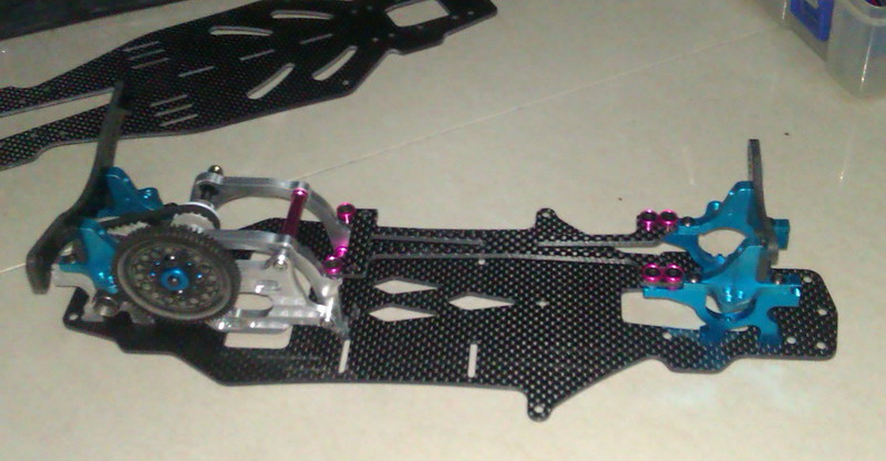

 樓主| xuzb2000 發表於 2012-5-18 19:21:18 | 只看該作者
终于变成实物了,底板系碳纤底,金属波箱,刚到手,所以整住甘多先
