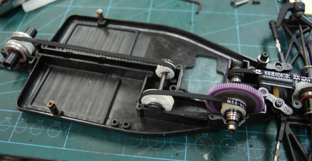

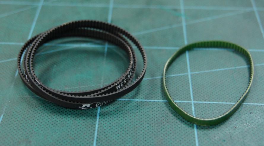

 樓主| waijai88 發表於 2013-1-8 14:30:03 | 顯示全部樓層
本帖最後由 waijai88 於 2013-1-8 14:32 編輯
啤令應該係 3/32 x 3/16 x 3/32 (一車用6粒)
軸是 3/32 的, , 長度自己用卡尺量下就知道
kyoshozx5 發表於 2013-1-8 14:00:29 | 顯示全部樓層
咁啤玲係咩size呢?
同埋條軸唔見咗,點買呢?
LAZER-ZXR_GP 發表於 2013-1-6 11:06:15 | 顯示全部樓層
不放會跳帶的!
 樓主| waijai88 發表於 2013-1-5 21:59:27 | 顯示全部樓層

kyoshozx5 發表於 2013-1-5 20:45:52 | 顯示全部樓層
waijai88 發表於 2013-1-4 11:50
朋友幫忙弄的皮帶到了, 試裝一下, 很順
師兄
咁設計圖說明要放碑令在蓋內,防止跳帶是需要嗎?

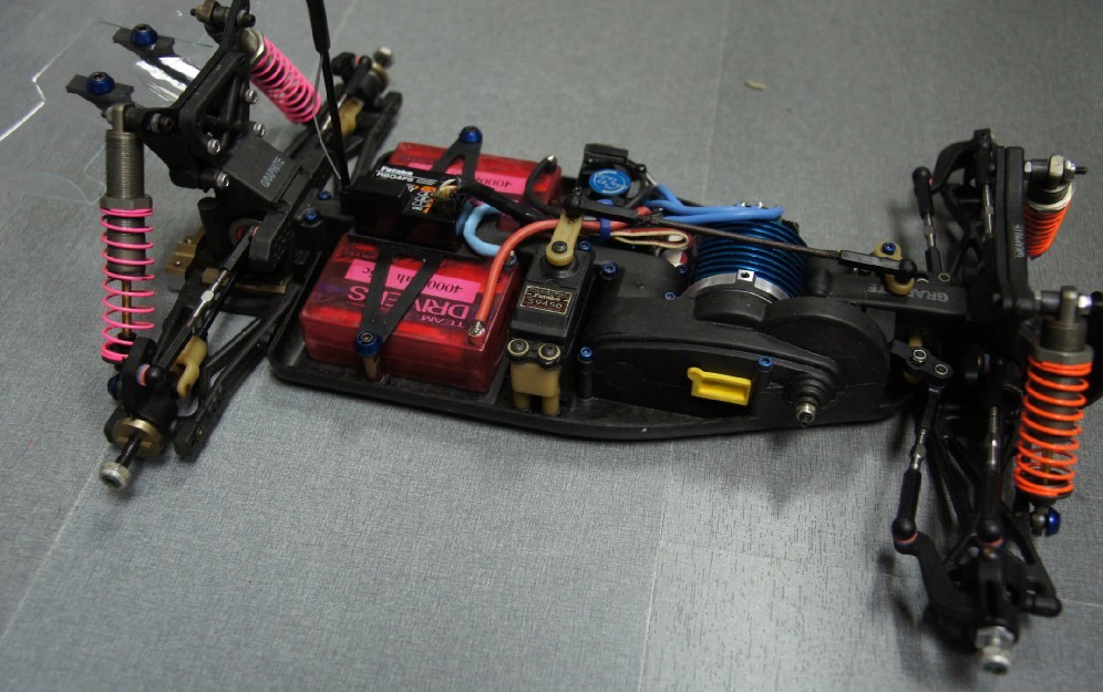

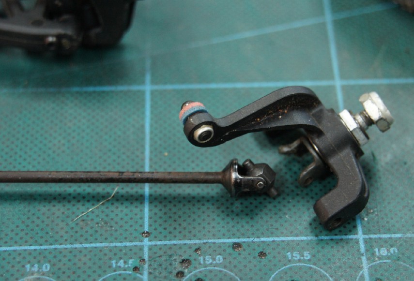

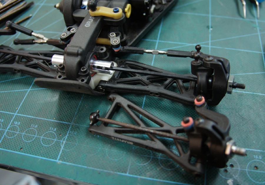

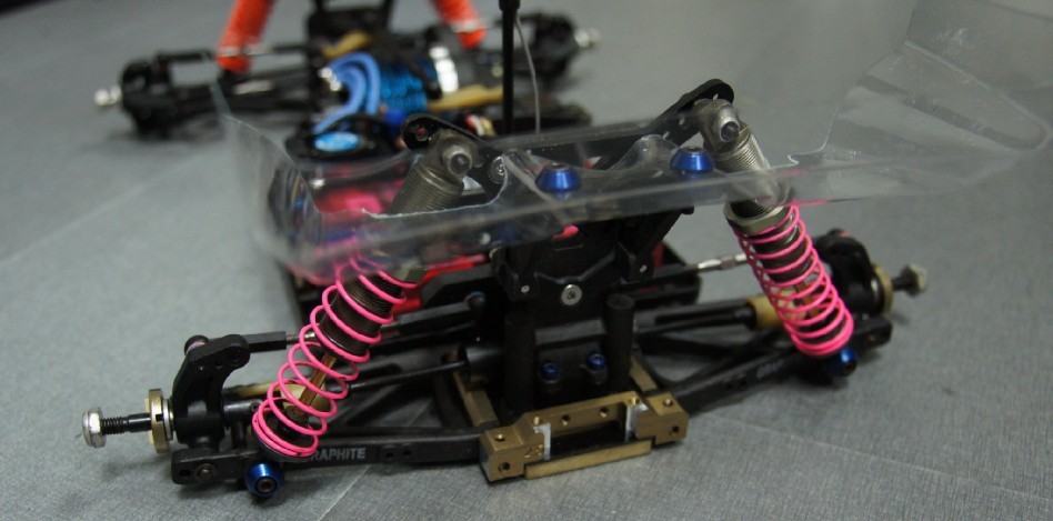

 樓主| waijai88 發表於 2013-1-4 12:11:13 | 顯示全部樓層
waijai88 發表於 2013-1-4 12:03
整體改裝算是完成. 沒有豪華的Option件, 亦沒有亮麗的配色. 但這就是我的風格 (簡潔)
周末的时候試跑了一下, 不夠2排電, 條前 CVA 就報廢了. 可能太老了, D膠料可能老化.
回家後思前想後...決定把整份前"擔"換左去

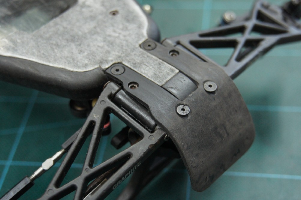

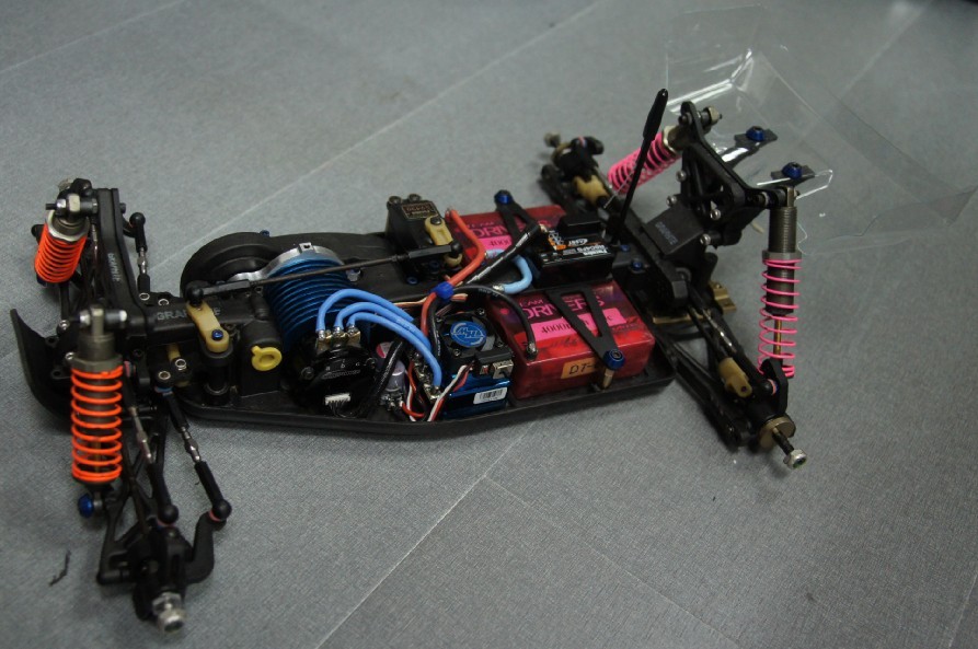

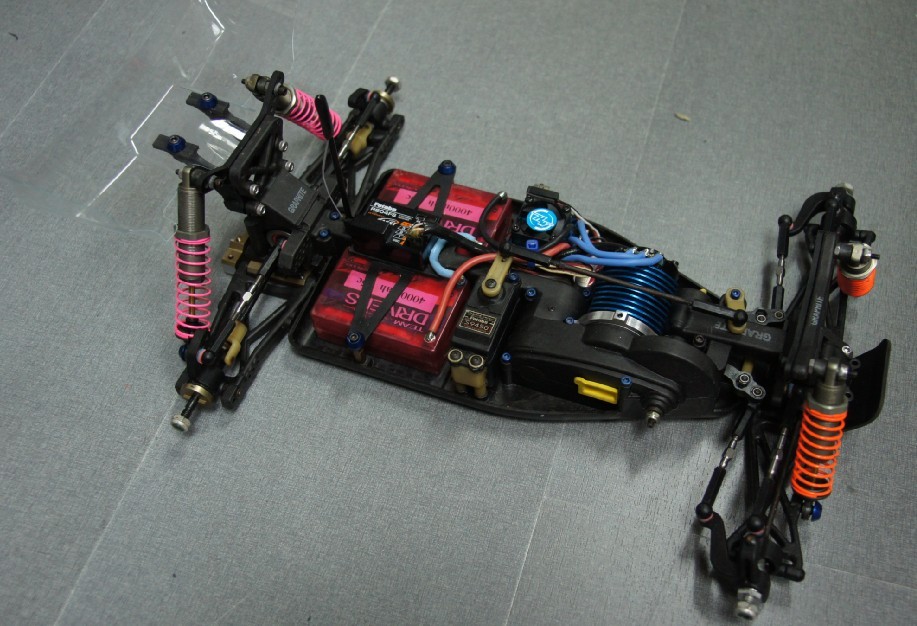

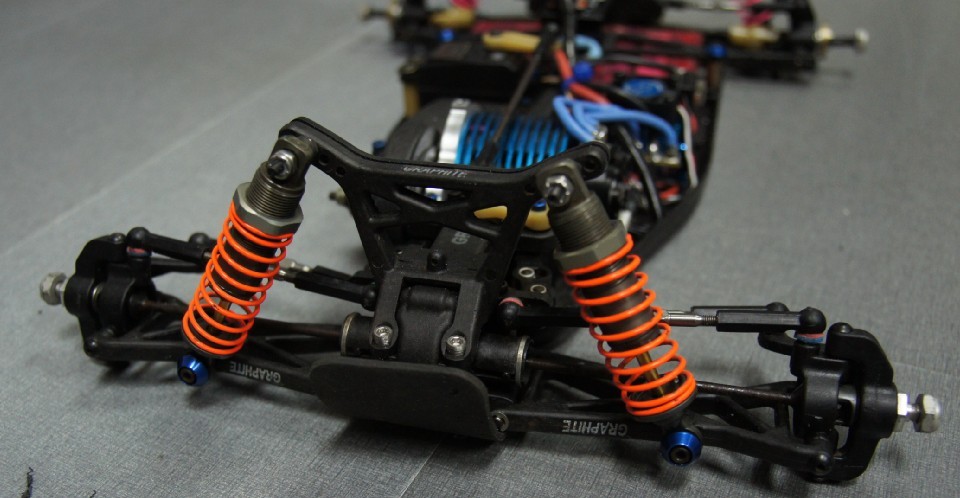

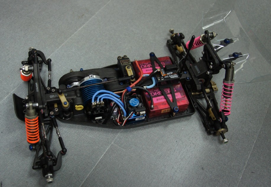

 樓主| waijai88 發表於 2013-1-4 12:03:41 | 顯示全部樓層
waijai88 發表於 2013-1-4 11:57
前 Bumper 和 風翼架都是損耗件. 但现在要買配件不容易. 自己搞些備用的.

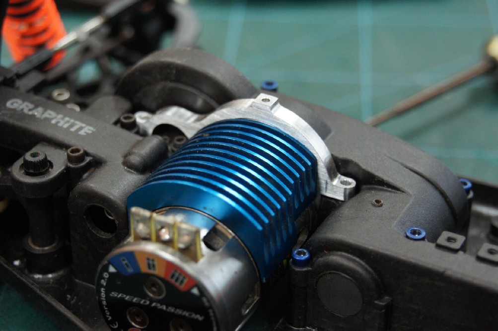

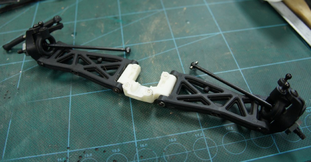

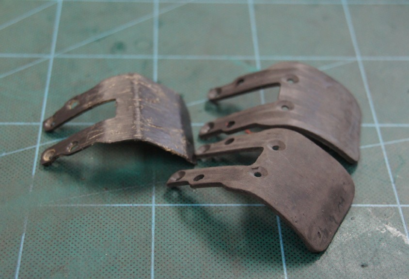

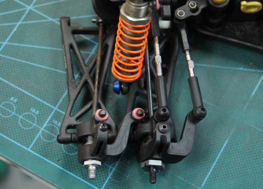

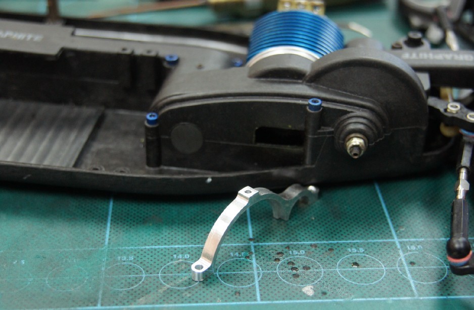

 樓主| waijai88 發表於 2013-1-4 11:57:10 | 顯示全部樓層
waijai88 發表於 2013-1-4 11:52
原裝的 Motor Mount, 找不到, 掉了. 只好自己動手搞搞

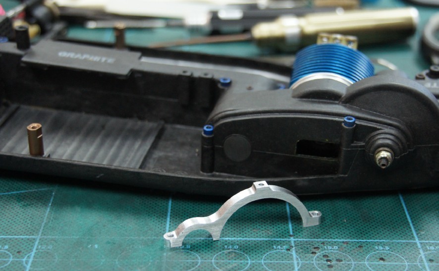

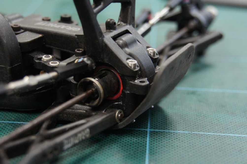

 樓主| waijai88 發表於 2013-1-4 11:52:42 | 顯示全部樓層
 樓主| waijai88 發表於 2013-1-4 11:50:30 | 顯示全部樓層
waijai88 發表於 2012-12-27 18:00
一邊改, 一邊上貼, 可能有點慢
