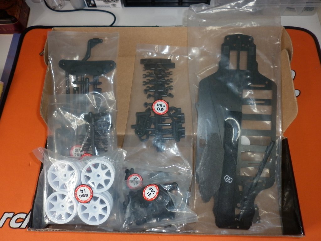

老鼠軍團4號 ( TT-01 M)
msl 發表於 2013-6-22 11:41:24 | 只看該作者 回帖獎勵 |倒序瀏覽 |閱讀模式
老鼠軍團4號 ( TT-01 M)

 樓主| msl 發表於 2013-6-22 15:52:20 | 只看該作者
本帖最後由 msl 於 2013-6-22 15:55 編輯
有個 Ching PM 我,賣300蚊的。
亞Ken,等我整好預你玩兩排電呀,忍忍忍。

 樓主| msl 發表於 2013-6-22 16:01:50 | 只看該作者
本帖最後由 msl 於 2013-6-22 16:03 編輯
謝謝!
小弟這次是好彩的,以前有很多買貴了野的過去!
我覺得好玩開心就夠了,平貴也不理會了 。
