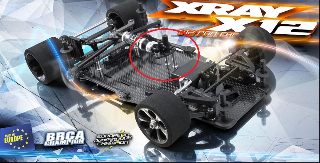

rcrr 發表於 2013-10-20 10:48:00 | 只看該作者
中避震前支架跟x-ray網上的有點不同

imax 發表於 2013-10-20 21:19:15 | 只看該作者
中避震前支架跟x-ray網上的有點不同
你張圖是舊款, 電池擺位大不同
