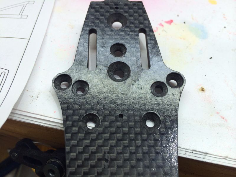

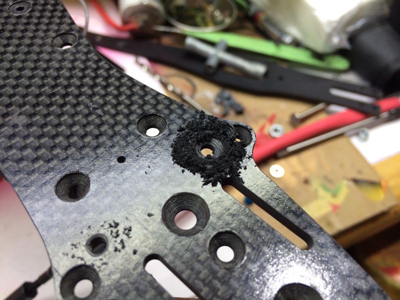

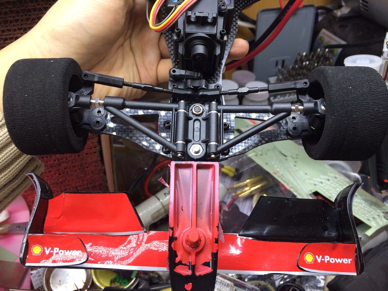

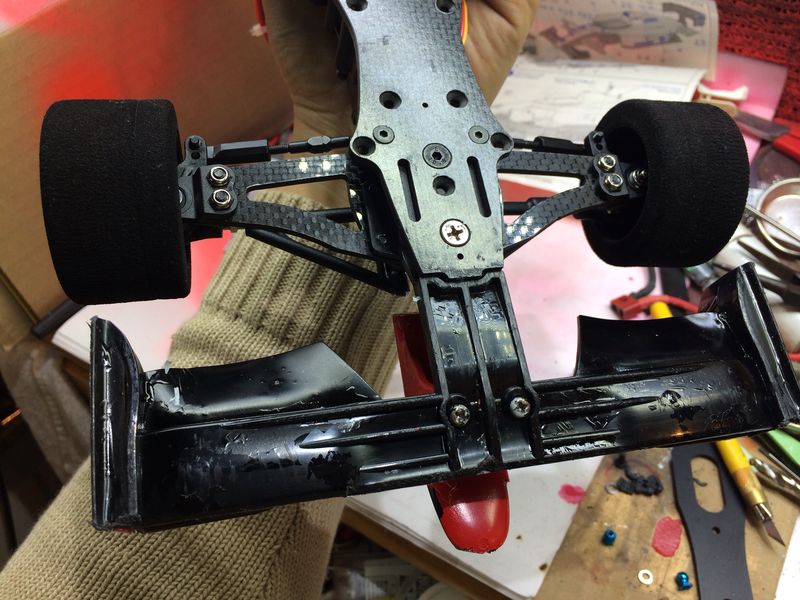

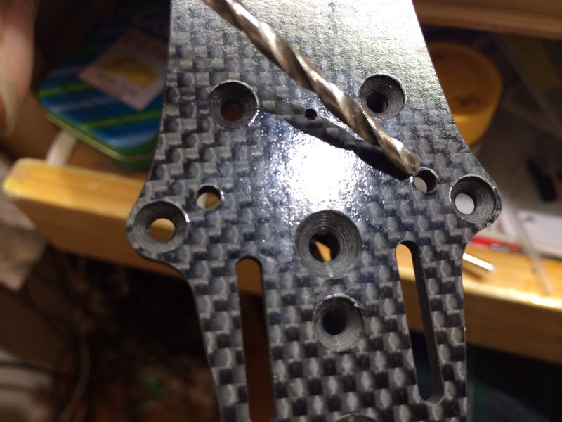

底版本身有薩, 不過要自己開大少少入平頭鏍絲, 冇工具會幾難攪(電鑽)
我買的是 TEAMSAXO F1用頭擔 (F1-0009, 200mm, 也有180mm的), 在"鍵X"買, $2XX 元
或外有師兄推介用星星F103頭擔, "創X"應該有貸
我用星星F60個頭翼
