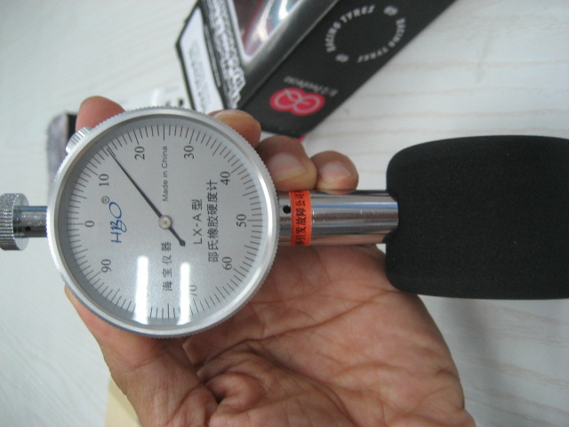

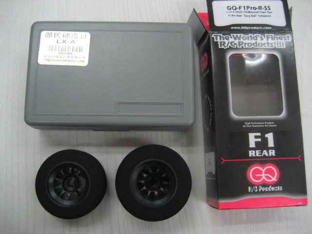

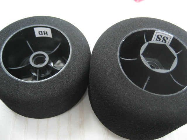

剛入了套新的 F103 海棉呔,都係大路的頭硬(H), 尾加軟 (SS) 的配合。忽然想起,公司內有部 邵氏硬度計,不如拿來度一度,看看軟和硬的讀數如何。

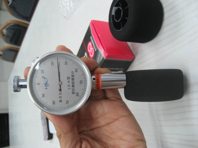

量度後,得到前呔 (HD 硬) 24 度。後呔 (SS 加軟) 15 度。若日後有機會,會再試下 MEDIUM 及 SOFT 的讀數如何的。

how to measure the tyre compound with meter?
can you explain, thank!
 樓主| rk2 發表於 2014-12-6 20:32:45 來自手機 | 只看該作者
冇咩特别,只不过系将果meter 吉係條呔上边。
