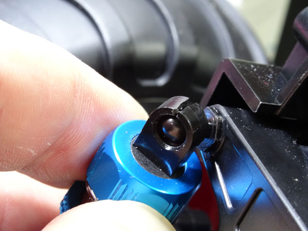

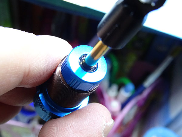

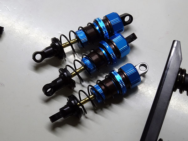

你好,今日買咗一盒 YR 60mm 油壓,又係搞到一肚火,首先係油壓頭嘅膠一拍入去即爆 (咁大個仔玩咁多年車未試過咁爆法),第二係四支油壓有三支個芯中間位漏油,搞咗成晚又係得個吉,唉....請問我可以點做?

師兄,油壓入波子位係有分方向的,孔有斜邊係入波子位
 樓主| soup_soup 發表於 2015-1-24 10:32:34 | 只看該作者
本帖最後由 soup_soup 於 2015-1-24 10:36 編輯
sammy 發表於 2015-1-24 10:04
我知,已跟足裝,另外三支裝上波子位非常地緊!應該係孔徑造得太少,而油壓頭係用較硬嘅膠造,唔似得星星果啲有彈性,係爆嘅主因。
另外油壓芯入面啲 O-ring 及 O-Ring 壓片有好多虛位,公差好大,相信係漏油主因!

andyleung_2003 發表於 2015-1-24 13:03:58 | 只看該作者
我都買左哩支避震,個波子頭係好易爛,我試過同人抄車,張個頭直接抄斷,但個殼又冇抄爛
 樓主| soup_soup 發表於 2015-1-24 13:16:37 | 只看該作者
我都買左哩支避震,個波子頭係好易爛,我試過同人抄車,張個頭直接抄斷,但個殼又冇抄爛 ...
師兄你都叫做有碰撞先爆,我係直頭連地都未落....
50270898 發表於 2015-1-24 15:54:27 | 只看該作者
我知,已跟足裝,另外三支裝上波子位非常地緊!應該係孔徑造得太少,而油壓頭係用較硬嘅膠造,唔似得星星 ...
師兄你講佢公差問題的確冇錯
我試過用孖星啲橡膠oring同{banned}片睇下有冇改善
結果都係漏油
佢應該油壓筒公差都有問題
所以唔好嘥精神搞喇
雙星用PA料造啲膠位,這是在工業界很普遍的尼龍膠料,想不到yr這基本野也造成咁?!

B.. 發表於 2015-1-27 10:50:08 | 只看該作者
billgate803 發表於 2015-1-27 06:53
小弟都用緊YR套油壓俾M車, 都聽聞過話波頭會爆, 想講句公道話
Touch Wood好好彩地用咗兩年都真係乜事都無!
不過自己換咗o-ring同油壓柏同油壓肺, 油又真係無漏過一滴, 車有大炒, 但波頭真係無爆過
所以覺得好抵用!
而佢哋都有回覆同跟進, 都算係咁啦!
