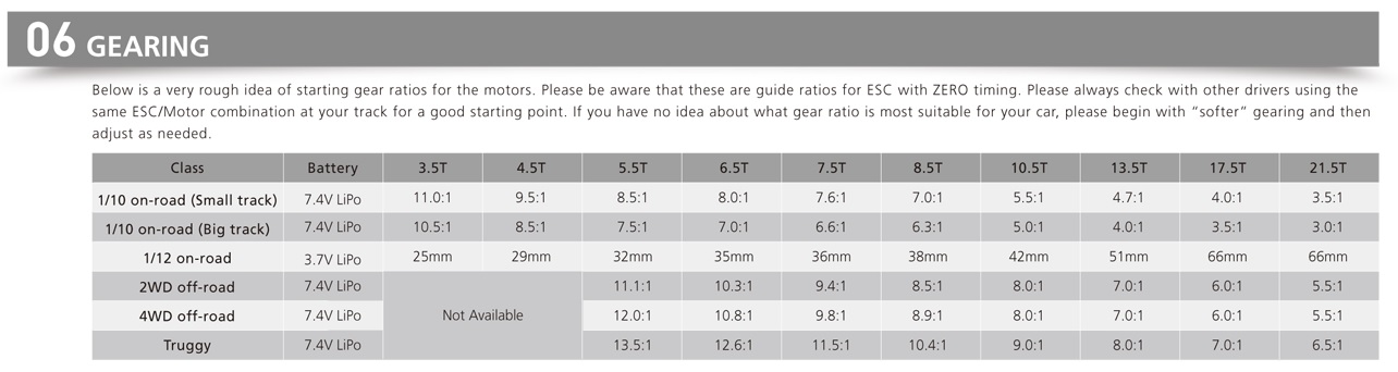

pecky38 發表於 2019-10-29 20:24:49 | 只看該作者
masterlai 發表於 2019-10-29 17:35
Rollout=輪胎直徑(mm)×3.1416÷大齒齒數×小尺齒數=馬達軸心轉1圈時輪胎行走的距離
該數字會受齒比及 ...
非常多謝 C Hing 指教,又學多樣野!我一直只識用 <馬達kv> x <sample voltage (e.g. 7.4V)> x <總齒比>  x <tire 圓周> 所得出的時速 (km) 比對實際結果來分析馬達的表現!
我相信我總於明白以下這張 motor spec 中有關 1/12 的意思!
