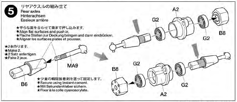

多謝ching回覆。終於發現原因是無滴強力膠水落(MA9)。

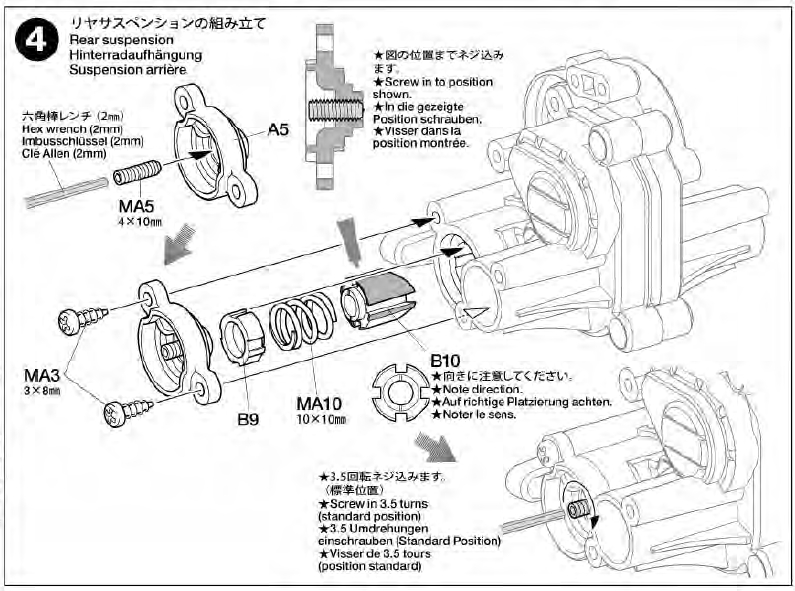

masterlai 發表於 2020-4-6 14:42:11 | 只看該作者
ArcTheLad 發表於 2020-4-1 15:27
MA10的軟硬是在調整路面服貼性用的  路面狀況好的請況下   可以稍微硬一點增加轉向反應
路面狀況不好時,放軟一點去吸收路面碎震以維持最大抓地
原理跟F1的扭腰系統類似
不過坦白說...以這台車的結構...調整也沒太大意義就是...
他就是一台fun car ,不必花太多心思在調整上...
