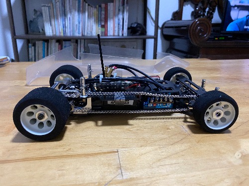

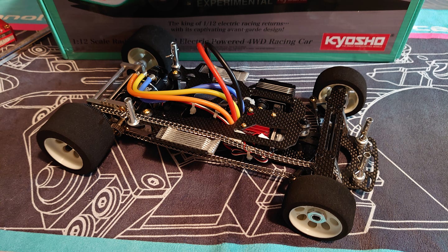

 樓主| ernestf 發表於 2020-9-4 09:04:56 來自手機 | 只看該作者 回帖獎勵 |倒序瀏覽 |閱讀模式
車架其實一日起貨
冇乜難度
電變佈缐要花小小心思 我唔想買細電變 用咗隻hobbywing v2.1 雙面貼在底板
用16”電缐
摩打係hobbywing 21.5
會試小小boost 同turbo
未裝條鏈
希望呢幾日可以試下車
尾波箱已經預位加大尾翼 到時個樣會更懷舊

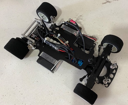

AMAT 發表於 2020-9-4 10:47:35 | 只看該作者
其實佢個設計係將所有電子嘢放晒係二樓板,方便整車,仲有扭動時唔會撬住。
所以理論上唔會貼個電變落底板......
 樓主| ernestf 發表於 2020-9-4 10:59:20 來自手機 | 只看該作者
多謝指教 而家拆二樓真係會大工程 都係試下玩先 再慢慢搞好佢
AMAT 發表於 2020-9-4 11:37:08 | 只看該作者
又或者可能唔撬,我都係純粹從佢設計同你啲相去估計。
你有機會試咗再話我地知~
我自己換咗H2RD果塊二樓板,咁就可以裝返個電變上二樓架,又唔驚撬住啲電線。
 樓主| ernestf 發表於 2020-9-4 11:46:55 來自手機 | 只看該作者
因為重新走缐同用幼缐 所以減少同二樓板 干涉 盡量降低影響車身扭動同車殻接觸

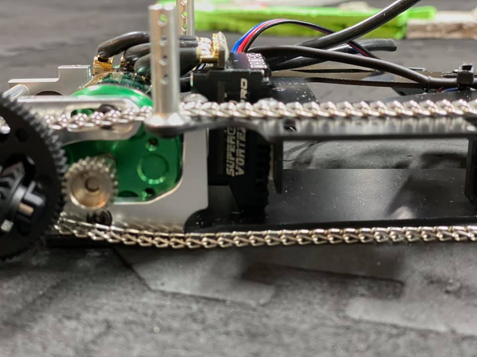

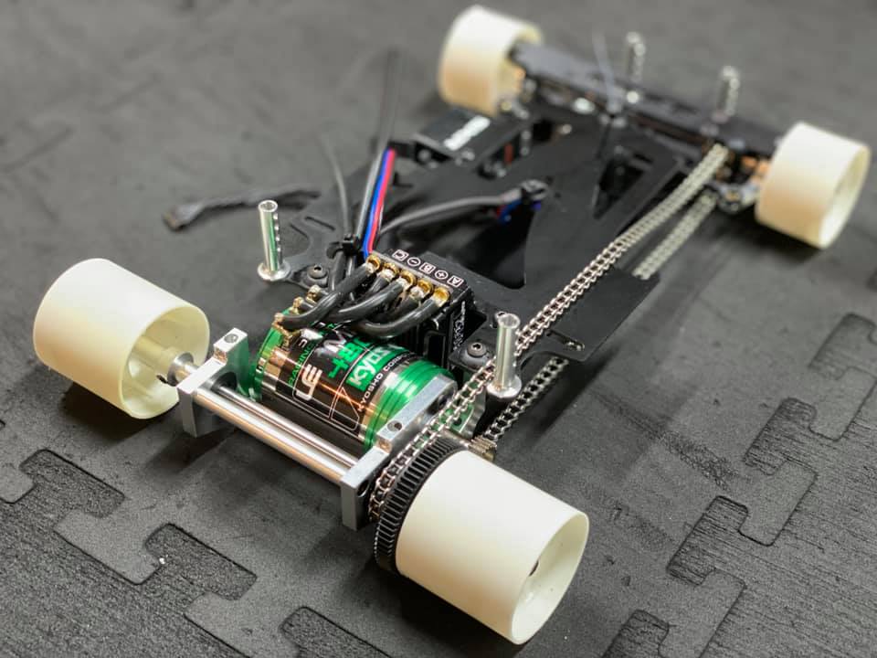

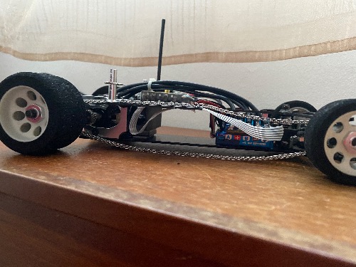

 樓主| ernestf 發表於 2020-9-5 09:53:49 來自手機 | 只看該作者
將電變裝入接收位係好主意 有機會試下
上埋條鏈
減五格會拖地
減六格啱啱好
如果用磚電一定要用薄電
我冇係手 用住1/12電試位
今日落雨冇得試

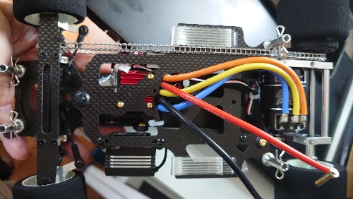

AMAT 發表於 2020-9-6 11:08:41 | 只看該作者
AMAT 發表於 2020-9-6 11:10:24 來自手機 | 只看該作者
唔駛再頂電線,電變亦好裝。

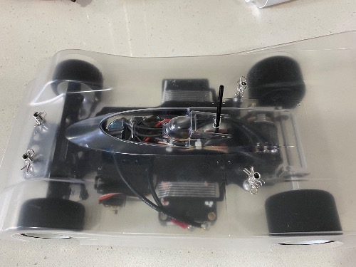

 樓主| ernestf 發表於 2020-9-19 20:49:00 來自手機 | 只看該作者
未噴車殻 試走5分鐘
