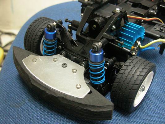

我架M03加左泵把

bumper 功能抹殺......
架車爛快d.....

AMAT 發表於 2006-5-26 20:18:53 | 只看該作者
上面塊塊片太大喇.....失咗個BUMPER大部份作用.......
Ken 發表於 2006-5-26 20:32:04 | 只看該作者
原帖由 SUNNY888 於 2006-5-26 20:14 發表
吾信!
簡單物理
當撞擊時, 海綿本有盡量壓縮及緩衝作用
但塊過大鐵皮會完全破壞整個過程:
當撞擊時, 海綿壓縮到三份一時已到鐵皮
海綿未能盡量壓縮+吸收, 其餘大部份撞擊力去了哪裡?
當然去了鐵皮, 要清楚鐵皮是沒有"緩衝"作用, 只有直衝
撞擊力就會經螺絲直入車身, 要幾多受幾多
唔信就試試~~
 樓主| SUNNY888 發表於 2006-5-26 20:57:32 | 只看該作者
OK! 再改良吓先.

不過講開又講.
原先都冇諗過話大撞都得.只不過諗住承受輕微到中的撞擊.
不過諗真D改細D應該好D.多謝意見!
不過講時講,我點都吾信(架車爛快d..... )
如果撞到個Bumper再撞倒個車架咁嘅力量.
相比完全沒防撞設備.吾通完全沒防撞設備
反而受損程度會低D.(起碼個殼爛梗)

雷公 發表於 2006-5-26 21:20:55 | 只看該作者
原帖由 SUNNY888 於 2006-5-26 21:15 發表
個散熱好鬼貴,成八十蚊.
仲有個樣睇落好易爛.
your heatsink fins aren't even oriented in the correct way. your motor is mounted transversely, so the fins should be oriented longitudinally.........and it costs u 80 bucks.

雷兄. 我攪錯左?  調轉左?  我以求其套上去吾頂就算添!

雷公 發表於 2006-5-27 06:26:37 | 只看該作者
原帖由 SUNNY888 於 2006-5-26 23:41 發表
it's okay la, dont worry. heatsink is fine, just that it's a little expensive for that piece. anyway, good work on the bumper, just trim the metal bumper stay and it'll be perfect.
