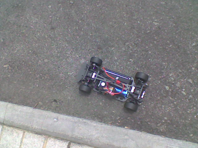

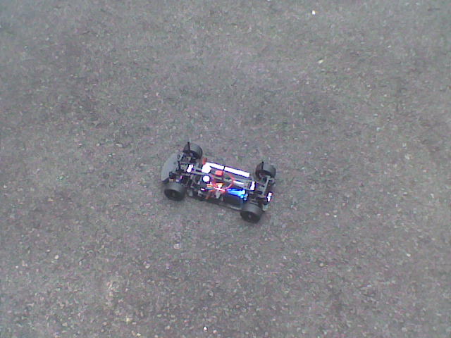

實在是喜出望外
今天早上到天水圍試車, 只能用以上這句來形容.
我之前也在天水圍玩過 M車, 包括最近的 AS210.
面對這部低成本制作, 本來也不抱甚麼希望, 心想當作嬉戲玩下總可以吧 .
但當一比油後, 精神為之一振, 比油時那we ~ we ~聲, 立即給人一種玩快車的感覺.
走了幾圈, 己經上晒手, 絕不像一部新砌好的車, 就好像是相處了很久, 已經玩慣玩熟的車一樣, 真是令人驚喜.
試車後感:

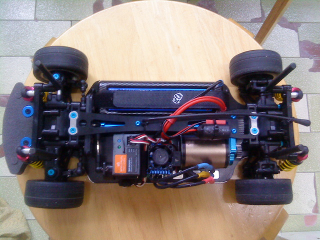

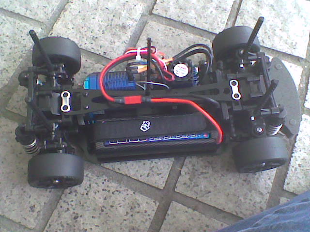

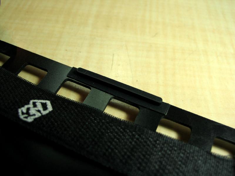

1  首先要講講就是條索電帶, 好唔惦. 尤其是用軟身包裝的鋰電時, 稍經碰撞便會從旁邊滑出, 不知其他師兄可有更好的處理方法 ?
2  條膠直軸一直都是眾師兄最關注的問題, 在試車前我也有點擔心. 因為實在發得很厲害, 但玩落後又覺得還可以. 當然天水圍個場快極有限, 直路 Full 雞時也隱約聽到 Ba Ba 聲, 相信當時條軸真係發到唔清唔楚. 但玩完後檢查又唔覺有損傷, 粗玩還是可以的.
3  前狗骨很容易跳脫, 只是很輕微的碰撞, 前狗骨便跳出來, 左右如是, 已試過兩次, 長玩的話, 換萬向節是少不了的.

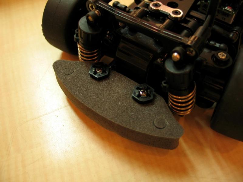

4  頭 bumper 是否需要固定呢?  我把說明書看了幾遍, 車頭泵把只是穿在膠下爬上而並沒有用任何野固定, 是否 3racing 遺漏了這點, 我今天便曾經碰磗彈左個泵把出來.
5  部車的優點是成本低, 易操控易上手, 好慳電, 最奇是唔吸車. 任你點舞,
經過今早試車, 原本我對這車只能作嬉戲玩玩的想法已改觀, 個人認為還可以再放多一點金錢和時間在這車上. 還未試車的師兄們加油啊.
試車資料;
時間: 早上10:00. 天水圍銀座賽車埸, 天晴, 約30度
TT01M 車Kit, 加超舊 TT01 原裝車.
好盈 9T 套裝, 細齒25/大齒55, 車呔: ABC Medium
Servo: BlueBird 631MG 搖控: Futaba 3pm 2.4G
前後原裝牙差, 雙星膠油壓
下面幾幅相是手機拍的, 質素不佳, 請諒.

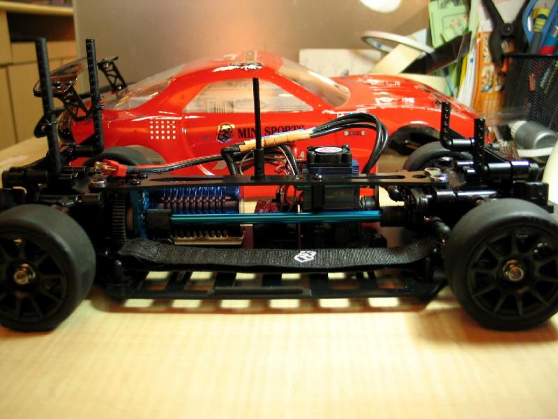

4  頭 bumper 是否需要固定呢?/
see see my TT01 M
smallfaifai 發表於 2009-6-9 00:23:03 | 只看該作者
固定前bumper,我只係用兩塊膠油壓柏當spacer就可以啦
koji1230 發表於 2009-6-9 00:46:56 | 只看該作者
plastic or metal 狗骨?
see see my TT01 M
koji1230 發表於 2009-6-8 21:17
師兄你的方法值得參考, 被你一言驚醒, 我亦廢物利用, 用膠六角去固定個泵把

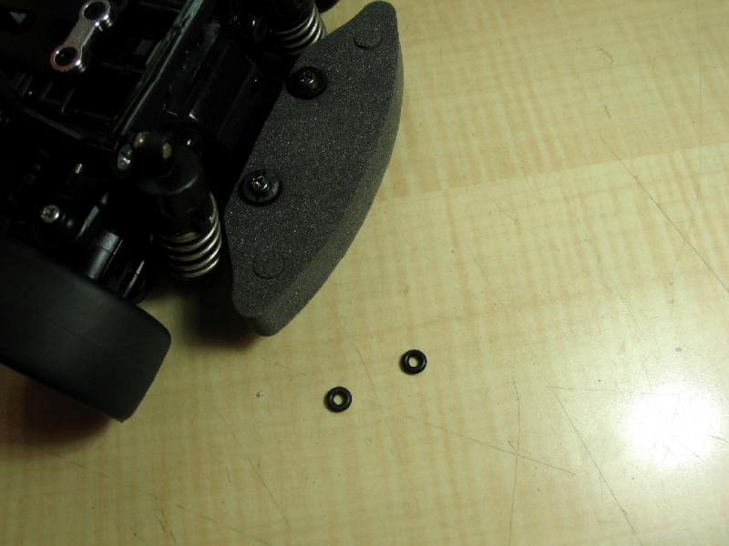

為了準備下一次試車, 已把上一次的問題改善了
除了用油壓拍固定了前泵把, 左右前狗骨各加一個膠圈以防狗骨跳出.
