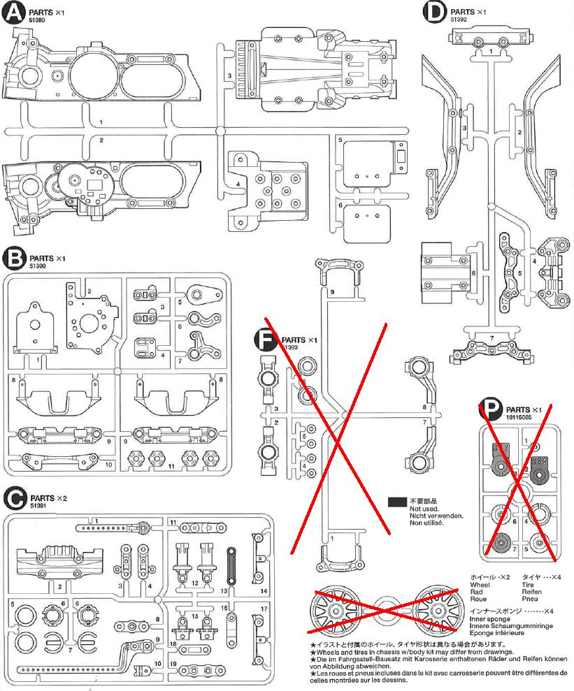

MotorsportM5 發表於 2011-6-13 12:55:38 | 只看該作者
本帖最後由 MotorsportM5 於 2011-6-13 19:33 編輯
換 M05 Body Kit la........$2xx up
 樓主| cocabb 發表於 2011-6-13 13:13:30 | 只看該作者
回復 MotorsportM5 的帖子
可唔可以詳細少少? 因新手, 唔知要換D乜同約幾錢?
MotorsportM5 發表於 2011-6-13 13:21:52 | 只看該作者
本帖最後由 MotorsportM5 於 2011-6-13 19:32 編輯
you buy 1set M05  Body Kit  (其他Parts M03共用)
(A) Parts 51389 x1 $8x
(B) Parts 51390 x1 $5x~6x
(C) Parts 51391 x1 $5x~6x
(D) Parts 51392 x1 $5x~6x

即係話買少少M05 Parts,將部M03改做M05,就冇咁易反啦。
