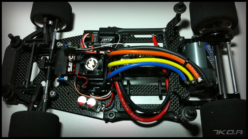

比利羊 發表於 2011-7-3 23:43:13 | 只看該作者 回帖獎勵 |倒序瀏覽 |閱讀模式
談談我的 Xray XII
以下是小弟的個人觀點,和其他人意見有別,請不要動氣,談談笑!
朋友突然玩 12仔, 小弟被落毒, 成功中招, 買左.....
個人覺得 ASSO. 12R5.1 係好車, 但玩開 T3, 朋友又買左 XII,
在 YOU BUY I BUY 的原則下, 都買左 XII, 這是很正路的選擇.
對上次玩 12仔, 已經20年了, 當年玩 AYK 的 86J 及 無限精機 12仔.

 樓主| 比利羊 發表於 2011-7-4 00:09:44 | 只看該作者
本帖最後由 比利羊 於 2011-7-4 00:19 編輯

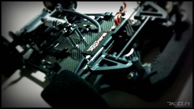

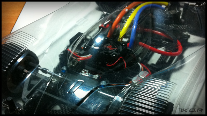

一向已來, 組裝 XRY T2, T3, NT1, 我都無鑊氣,
但今次來到 XII, 我就有D燥火, 原因組裝及車架設計,
都不及 1:10, 慢慢同大家分享!

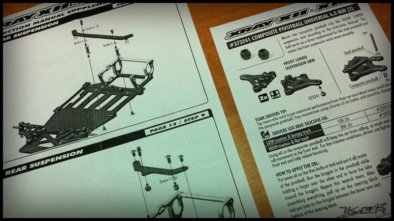

XII 的組裝說明書, 只有 21x14.5cm, 我比較喜歡 A4 SIZE, 圖大字大.
而說明書內容也有差錯, 要用飛紙仔方法補鑊....

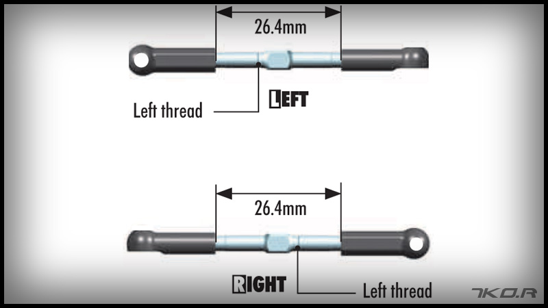

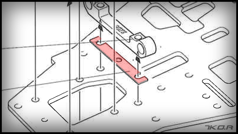

 樓主| 比利羊 發表於 2011-7-4 00:24:58 | 只看該作者
推桿圖也出錯, 雖然很小事, 但對 XRAY FANS 來說,
會很失望, 好像無人去 QC.
 樓主| 比利羊 發表於 2011-7-4 00:35:20 | 只看該作者

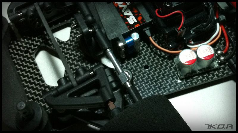

一向 XRAY 的車, 好少要用手(汁)位, 但今次例外了,
車尾高底碼要(汁), 除左水口位, 邊位也要(汁),
而車頭殼往底坐, 開孔位置不對底板, 我朋友話用力上螺絲即可,
但我就(汁)左少少位再上, 很奇怪!

jf813 發表於 2011-7-4 09:40:34 | 只看該作者

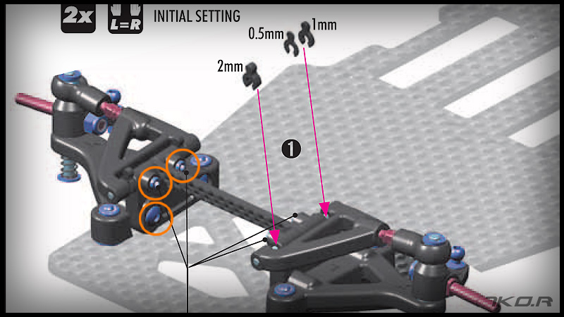

 樓主| 比利羊 發表於 2011-7-4 21:55:43 | 只看該作者
本帖最後由 比利羊 於 2011-7-4 22:00 編輯
多謝大家...!

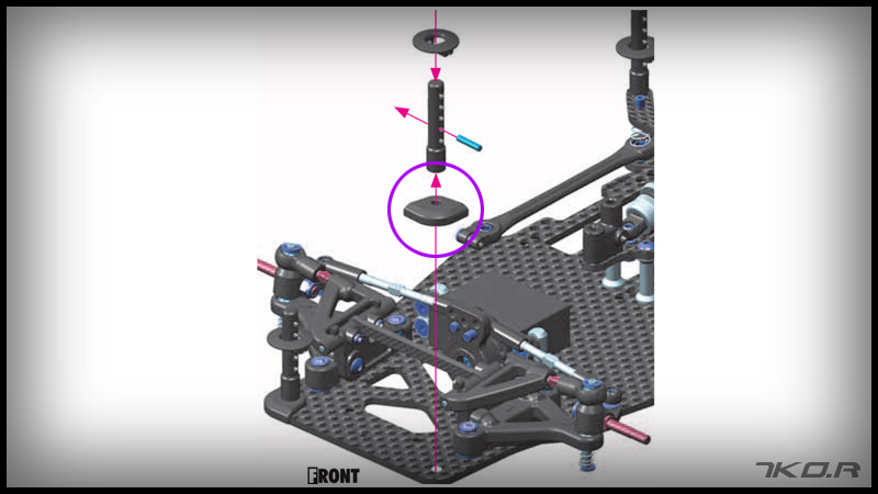

講完說明書就到車架了,
首先車架用料和一般 XRAY 出品一樣, 準成度十足, 十分滿意!
但設計上有些不足未達完善,
前上A臂要用機米調校, 下方又要用螺絲調校,
但實際調校起來, 會比另一邊A臂頂往落批位置,
要用上 2mm 波頭六角批, 有D唔方便!
如果可以改成 NT1 一樣, 只用C型碼加減, 方便好多!

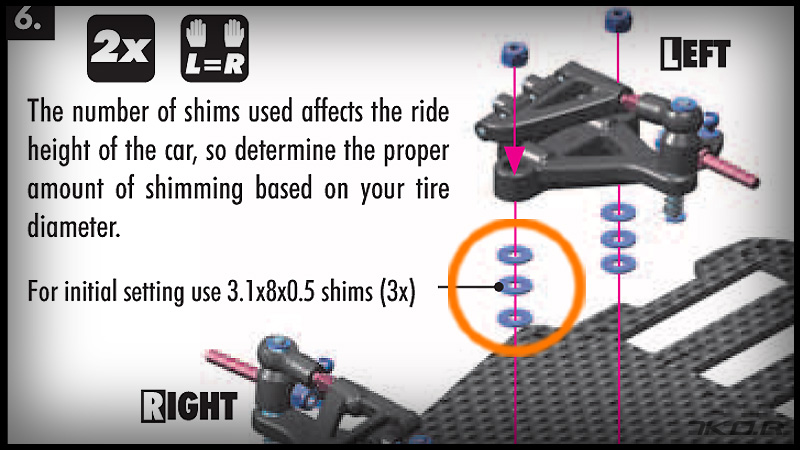

 樓主| 比利羊 發表於 2011-7-4 22:03:34 | 只看該作者
下A臂底要加介子調校車高, 我覺得非常蠢的設計, 無誠意!
其實改用薄片即可, 鬆開少少就可調校.

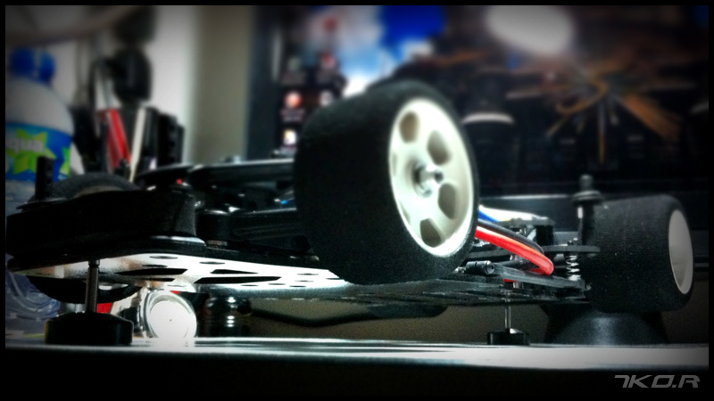

 樓主| 比利羊 發表於 2011-7-21 23:49:59 | 只看該作者
本帖最後由 比利羊 於 2011-7-21 23:52 編輯
香港人打工, 真係忙到無朋友!

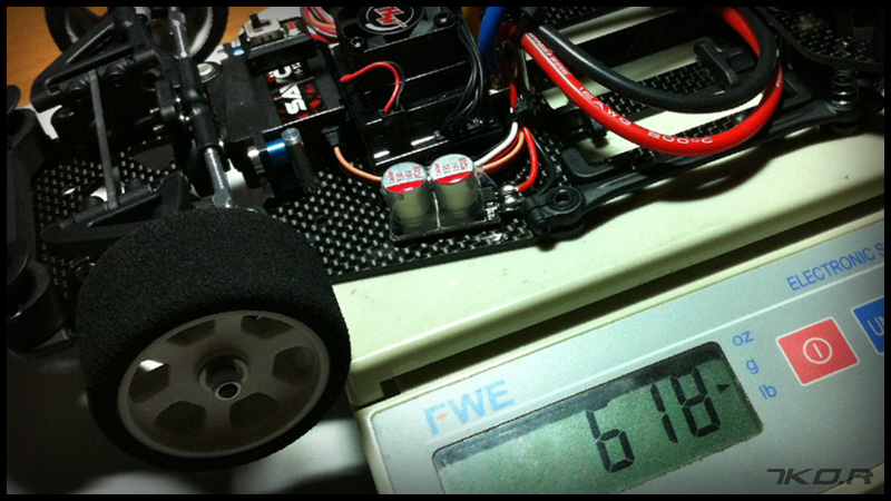

部車還未落地, 主要原因係未有殼同電...
玩 2cell lipo, 真係難攪,
等偉高翻 yokomo 30c 2800mah 電,
等到傻.

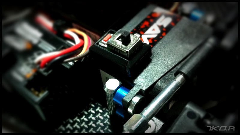

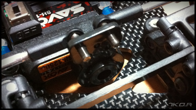

部車未落地, D朋友話要換伺服保護器,
最終換左 TOP 的.

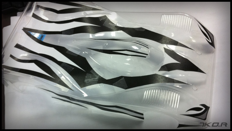

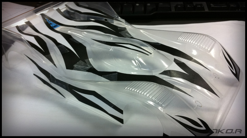

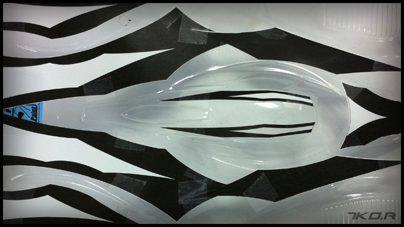

 樓主| 比利羊 發表於 2011-7-22 00:00:31 | 只看該作者

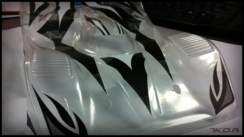

今日先得閒攪下隻殼,
先用電腦製作紙稿,
下星期先有時間噴...
