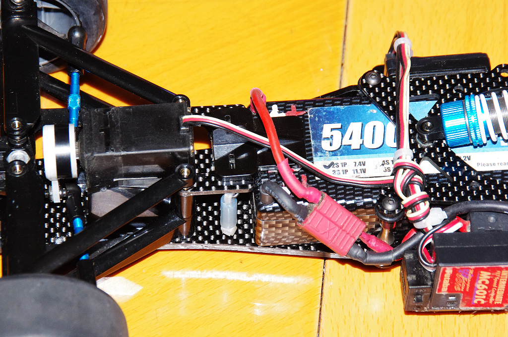

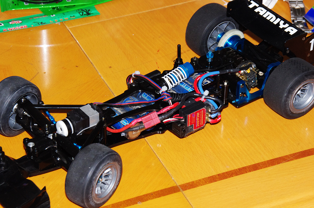

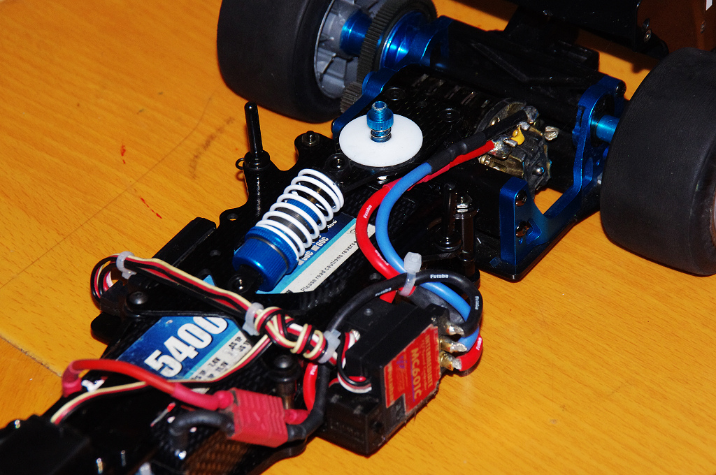

冇錢買op件為人自己改啦!
軑用 zen 影相用膠
有刷驅動系統
黃色104殼
mcb 發表於 2011-7-24 03:17:08 | 只看該作者
 樓主| DicksonGlacier 發表於 2011-7-24 07:51:57 | 只看該作者

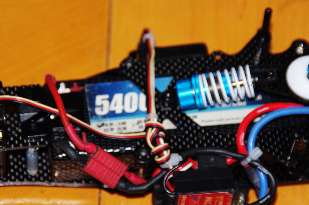

琴日見f104 x1 都係13xx 不過冇殼、兩樓板聽講係普通纖維料。同104本身一樣唔可以直接放磚電只可以放圓圓地果隻 4000mah 20-30c 重可以換電。自已改換電就要起二樓(六粒鏍絲),不過我玩有刷黑豬半個鐘咩都夠啦!

hi DicksonGlacier ching, what modification did u make? is that raising the upper chassis to fit the rectangular lipo ? thks.
 樓主| DicksonGlacier 發表於 2011-7-28 07:21:28 | 只看該作者
回復 speedo 的帖子
自己改好簡單

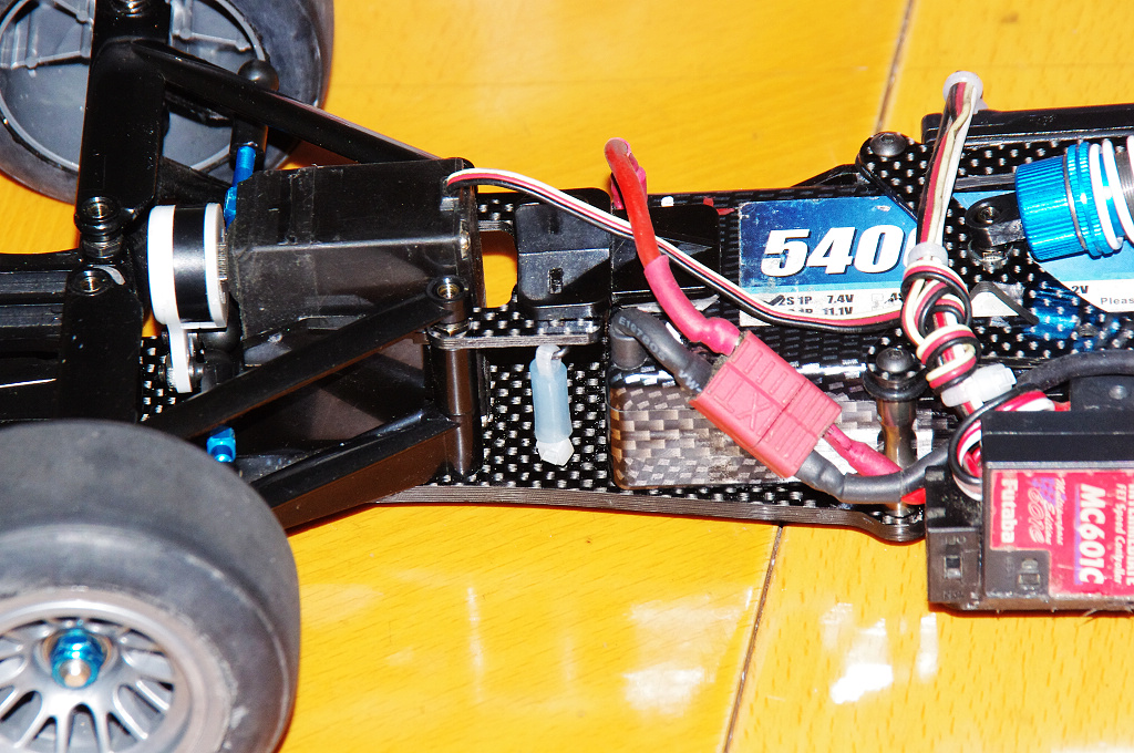

corkscrew 發表於 2011-8-20 11:55:29 | 只看該作者
本帖最後由 corkscrew 於 2011-8-20 11:56 編輯
回復 speedo 的帖子
自己改好簡單
師兄, 想問係咪就咁鑼二樓板既插線窿就OK?
怕唔怕頂 T板果粒絲帽? THX

請問點樣可以放到方電,請詳述,謝!
 樓主| DicksonGlacier 發表於 2011-8-20 22:12:47 | 只看該作者
回復 corkscrew 的帖子
唔會頂T板絲帽
 樓主| DicksonGlacier 發表於 2011-8-20 22:16:08 | 只看該作者
回復 kaber 的帖子
1.鑽兩個霳就可以唔一定要CUT 二樓,但係電變同接收兩塊要CUT耳仔位。
corkscrew 發表於 2011-8-20 23:28:18 | 只看該作者
回復 corkscrew 的帖子
唔會頂T板絲帽
THX師兄, 等我搵日拆開試下先~~

回復 DicksonGlacier 的帖子
可以影張相睇下邊度鑽兩個霳同點CUT耳仔位? thx
BGZ 發表於 2011-10-21 23:48:21 | 只看該作者
本帖最後由 BGZ 於 2011-10-21 23:57 編輯
DicksonGlacier 兄,
電變同接收兩塊已經CUT耳仔位, 所以放得落啦。
但係, 都係出入唔到, 我比 T 版粒 絲母 頂住了.
可否 影多幾連環張相 講解下舊電點樣出入?  感激萬分!
