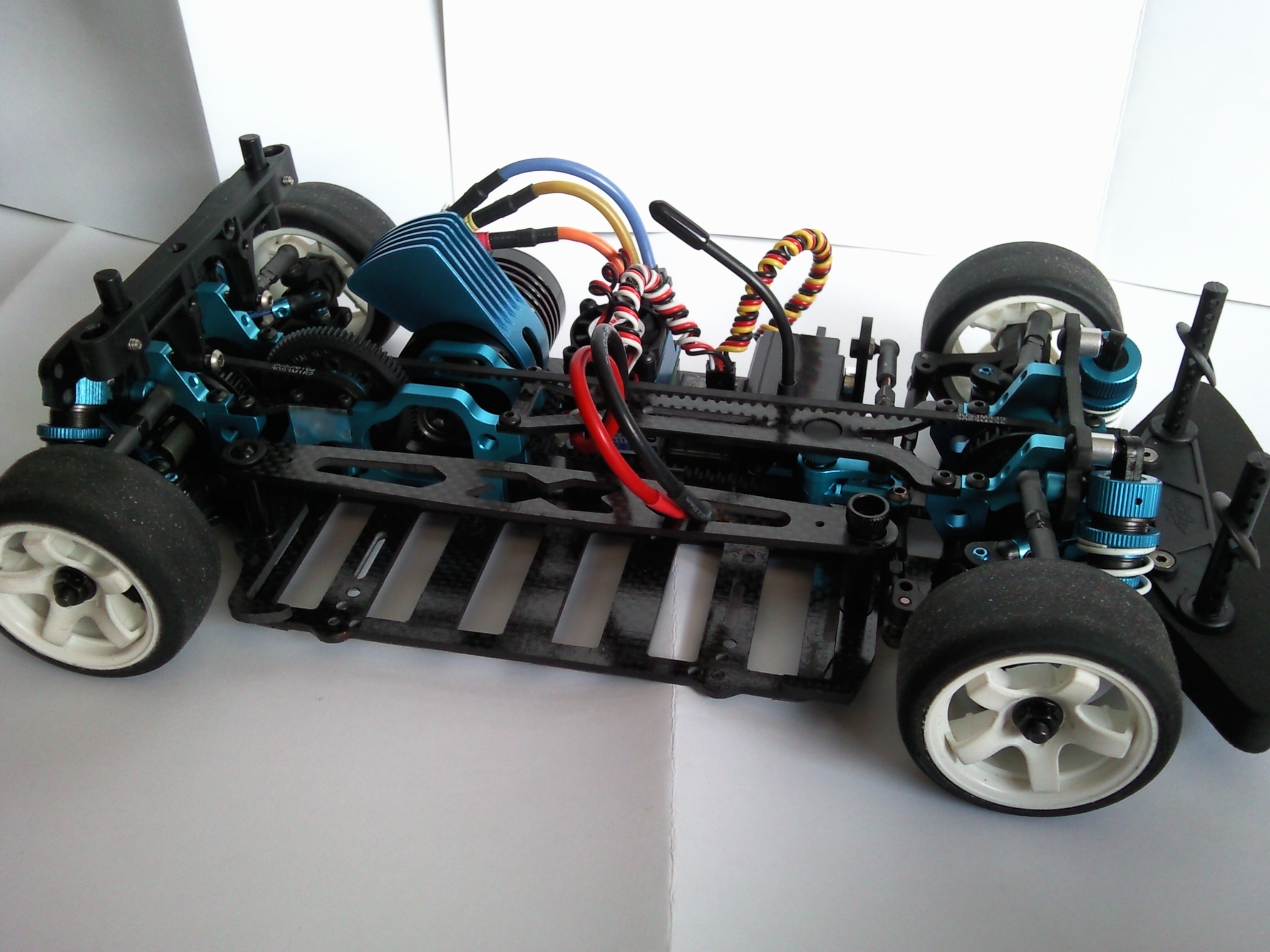

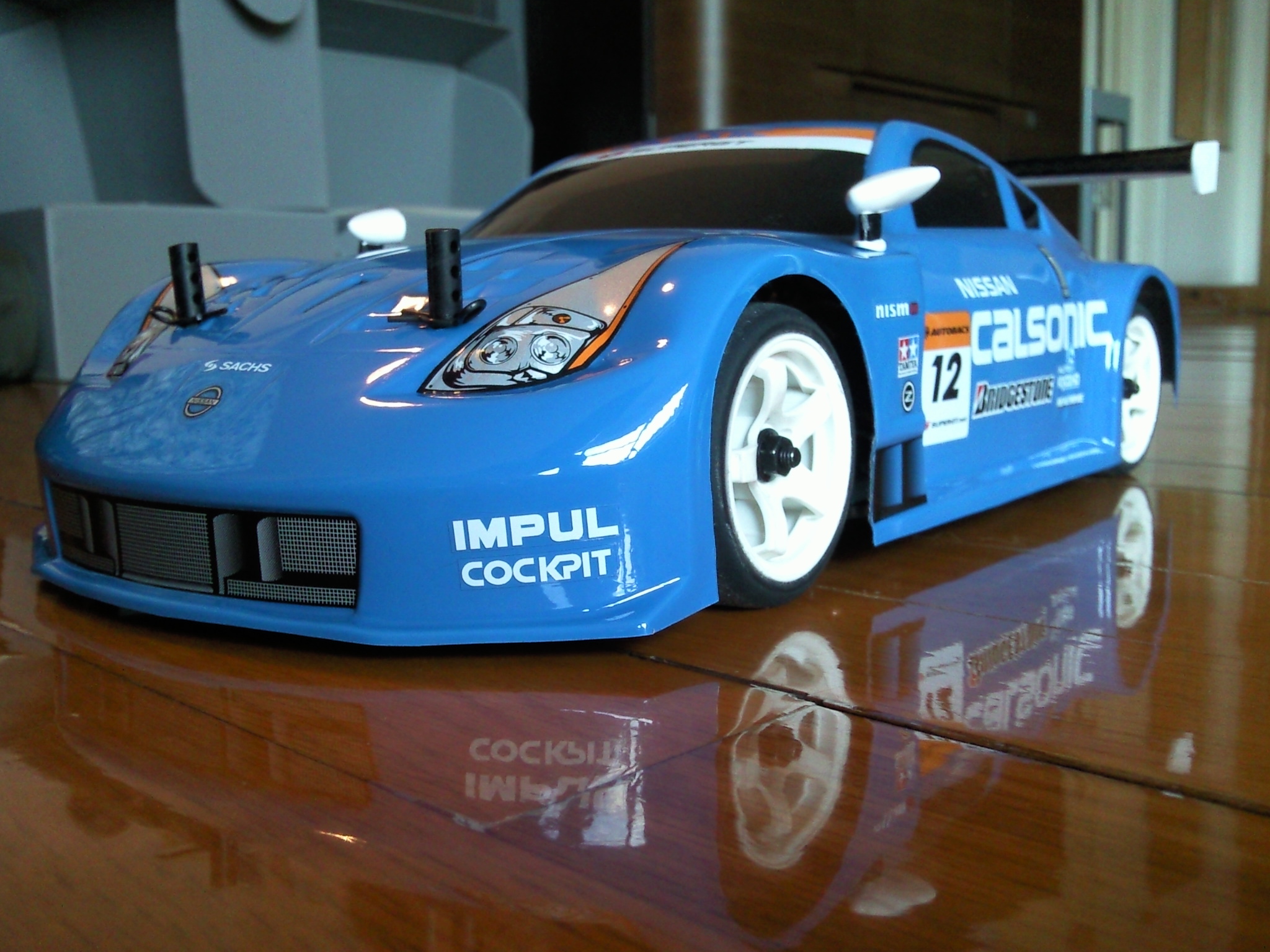

New shell and several internal modification.

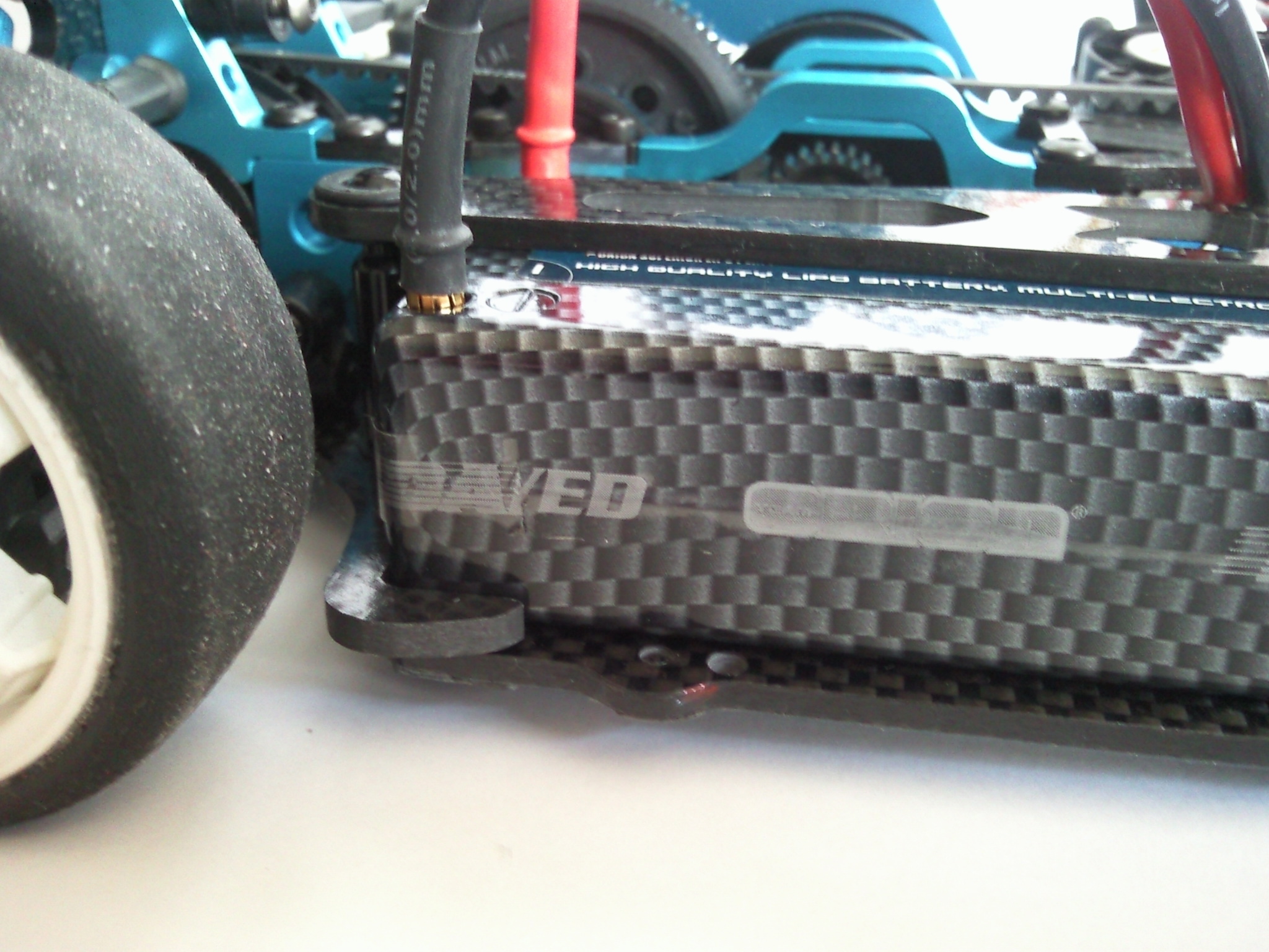

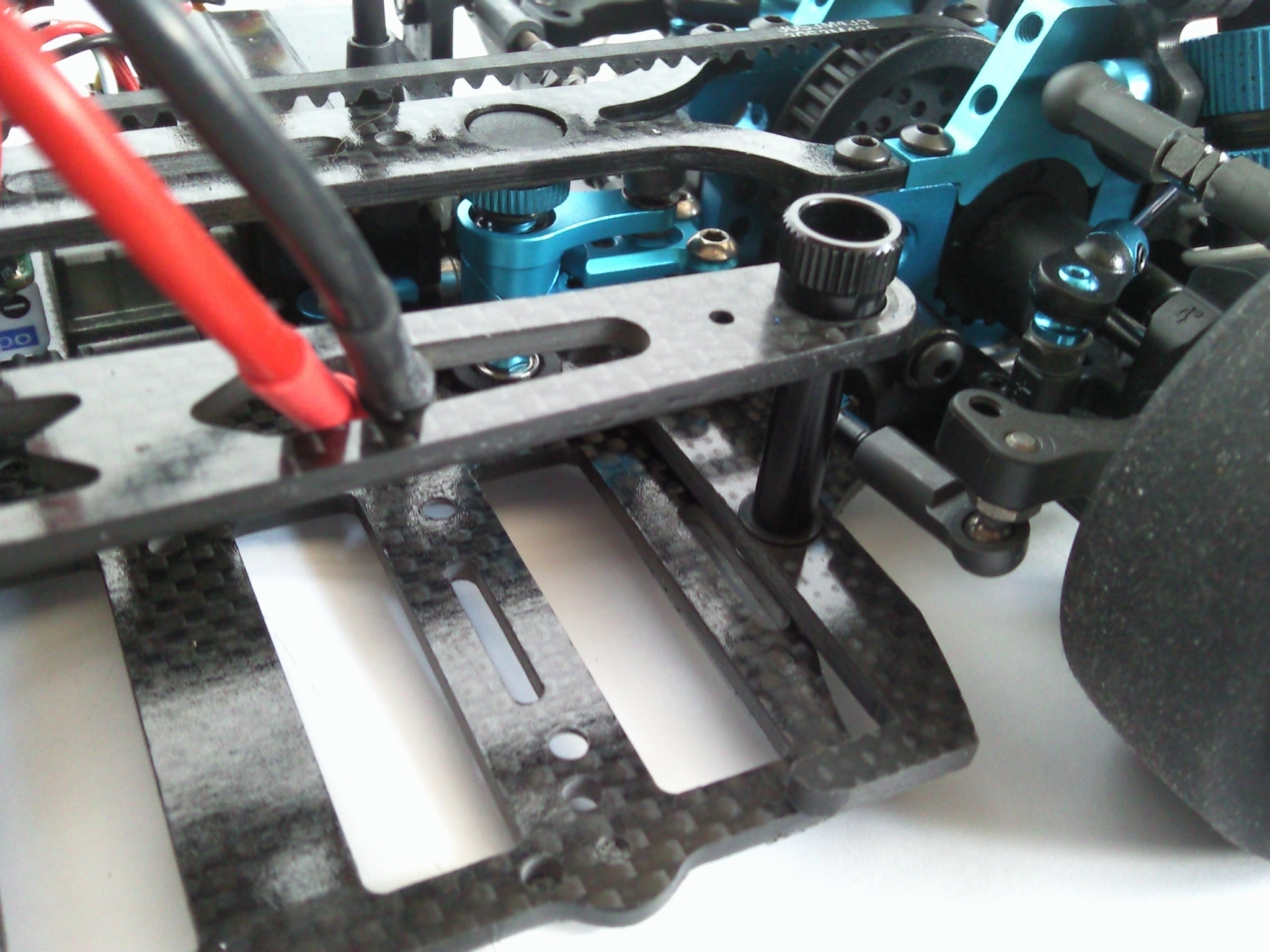

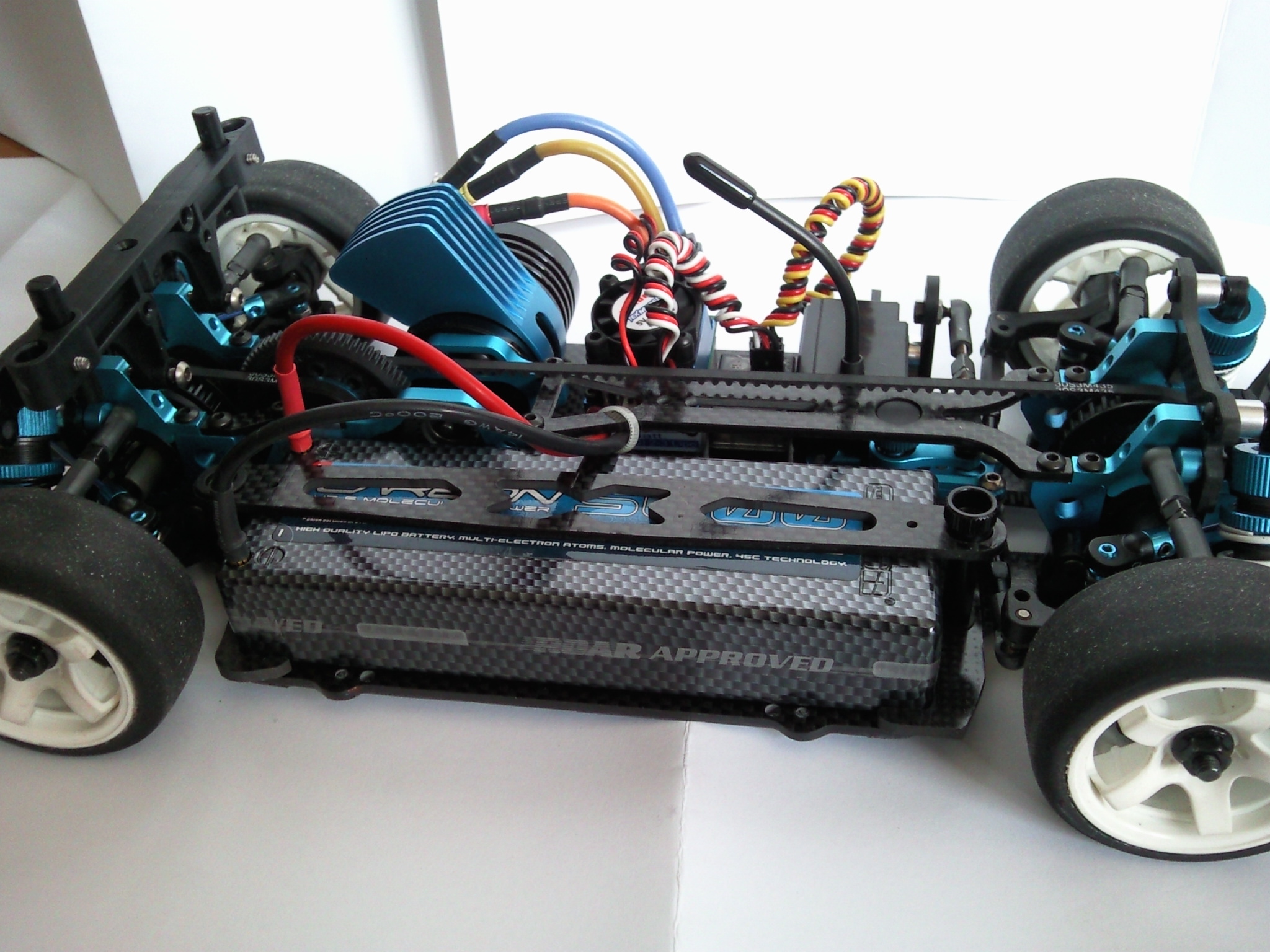

請問 C Hing 個電池架點改呀?請指教下吖!
lingryan 發表於 2011-8-22 10:12:05 | 只看該作者
請問 c hing 個電池架點改架?請指教下oY~~~ x 2
我仲用緊膠紙炸...

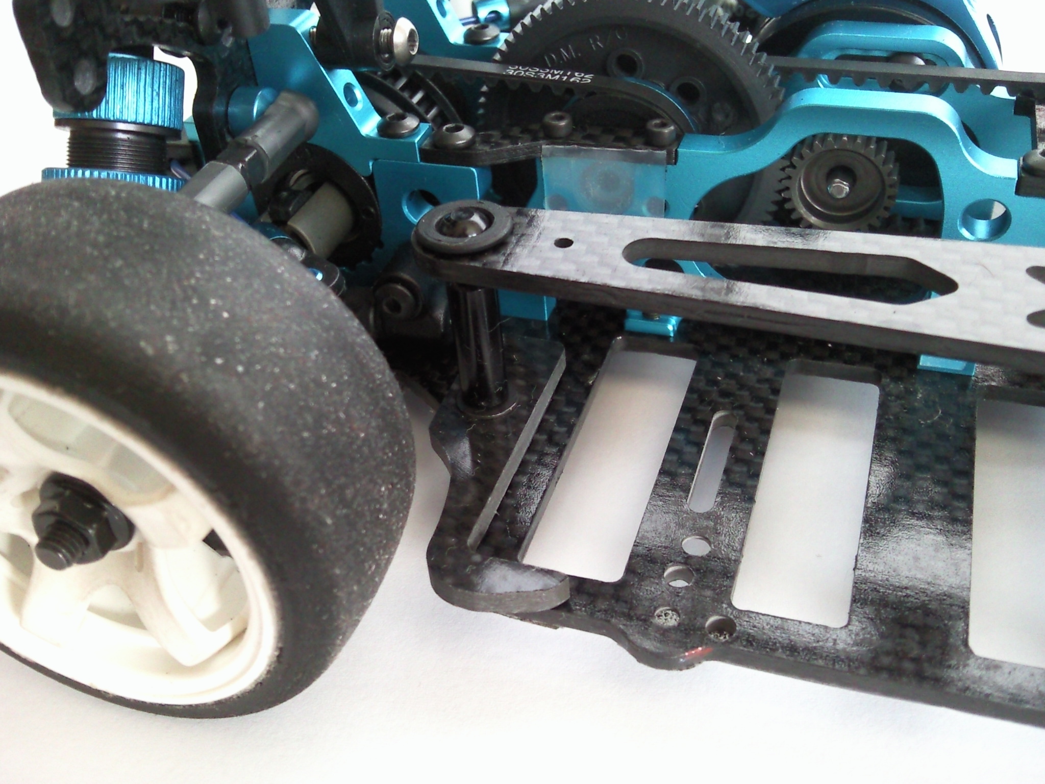

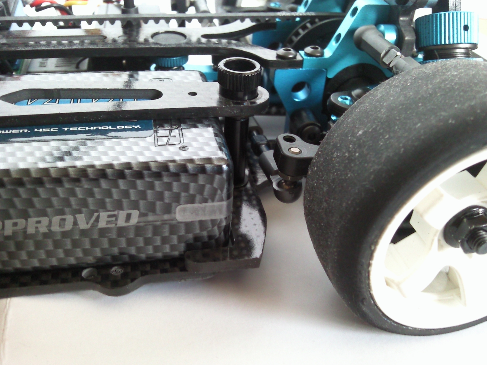

個電池架可以分2部份去講,
1) 壓電面板及2支企柱, 祗係 (死光) 現成材料,
    如這post: http://bbs.rc-evo.com/forum.php? ... &extra=page%3D6
    這部分長度非常goodfit, 無需任何修改.
2) 扣電的扣板, 1個 L型, 1個C型, 係自己度位訂製的,
    材料: 3mm厚碳殲板.
注意部份:
1) 扣電扣板不可太薄, 否則固定不到電池,
2) 主要針對使用方型 lipo, 度位時要度準d喇,
3) 因為 mcar 輪距比較短, 小心扣板會碰到車轆, 特別係轉向中既頭轆,
4) 因應自己使用 lipo 既高度, 於扣板上下加上1mm介子作調整,
   壓電就不會太緊 / 過鬆.
