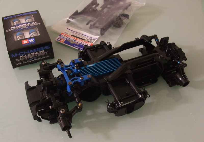

從一位自稱曾任職民航機維修員中以低價買佢番嚟,
番嚟時係一堆充滿污垢散件,
清理後點算一下,發現當中不少螺絲被扭撻,
牙差內少了一個大傘齒及一個小傘齒,沒有牙差蓋.
沒有尾殼柱座 (parts D),轉向斷了,所有膠件均沒有修水口....
配回欠缺parts,順便進保一下,
再花了兩個晚上去弄成現狀.....
將會裝上風扇黑豬,
想請教各位師兄,
在JV跑要用邊種呔?
油壓度數前60兩孔尾40三孔可以嗎?
謝謝

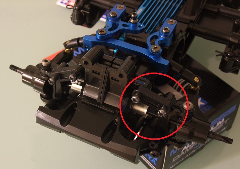

 樓主| d.s 發表於 2011-10-14 00:12:13 | 只看該作者
本帖最後由 d.s 於 2011-10-14 00:13 編輯
再請教圖中紅圈位置是否只能用原裝推杆?
另外M05專用珠差裝上後發現左右有頗大虛位,正常嗎??
Thanks
J.J. 發表於 2011-10-14 00:29:36 | 只看該作者
師兄,紅圈那條推杆要去3raceing for MO5便可

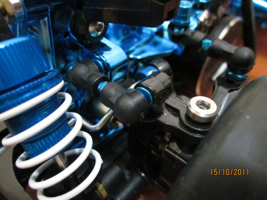

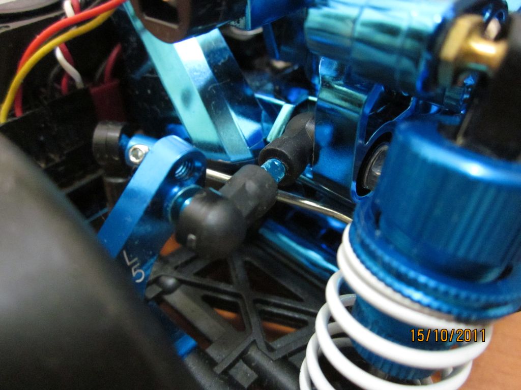

換開衫威醒套推桿,可考慮換埋衫威醒套臂,我兩樣都換晒

Allan007 發表於 2011-10-15 10:27:53 | 只看該作者
Much better than the original 軟淋淋組合臂。

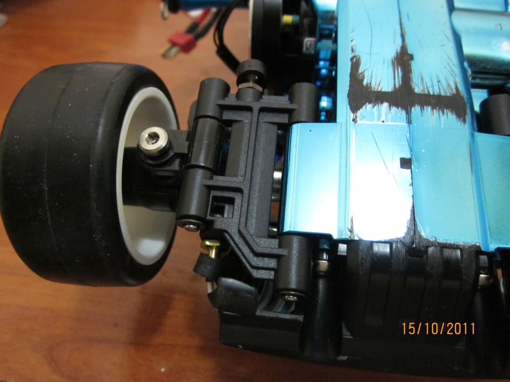

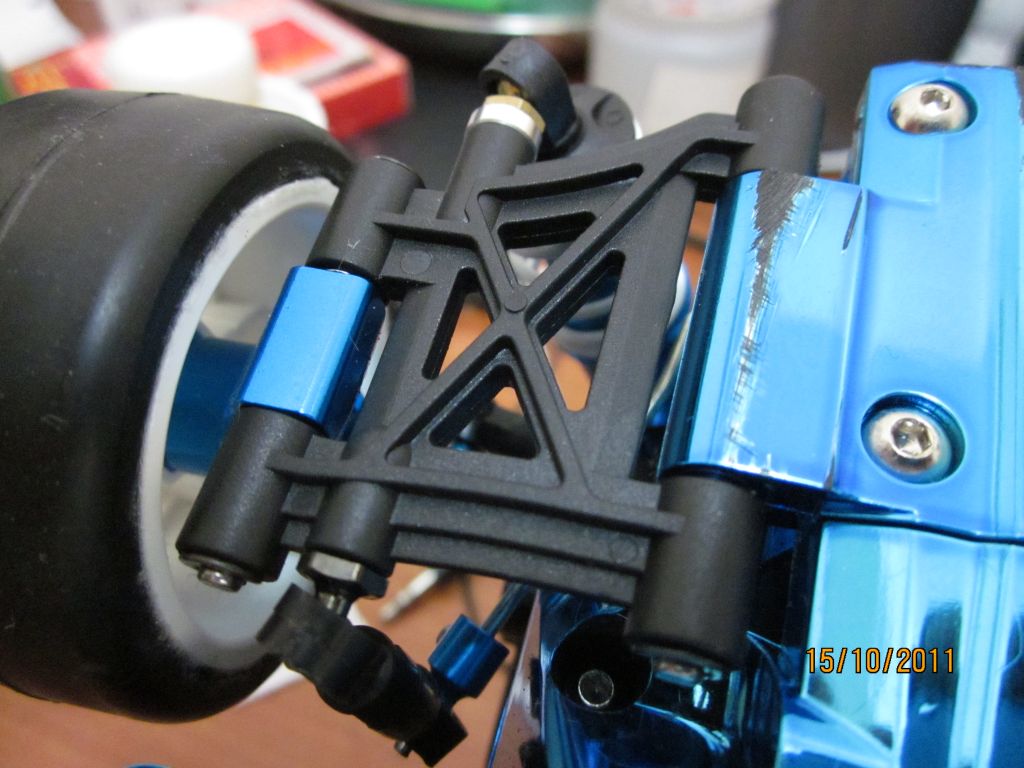

好!有師兄你推介,今晚去入套番來再進補!
Allan007 發表於 2011-10-15 14:11:42 | 只看該作者
d.s 發表於 2011-10-15 13:50
整幾幅相比你睇下,不過最好買定各式各樣厚度介子。
