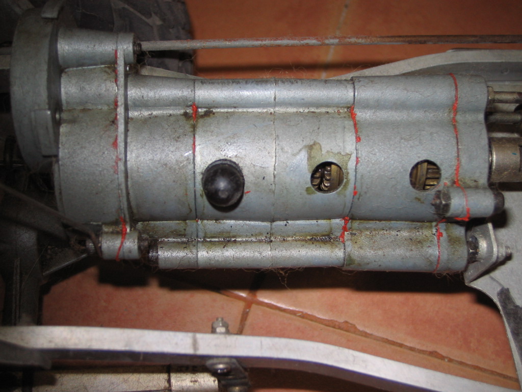

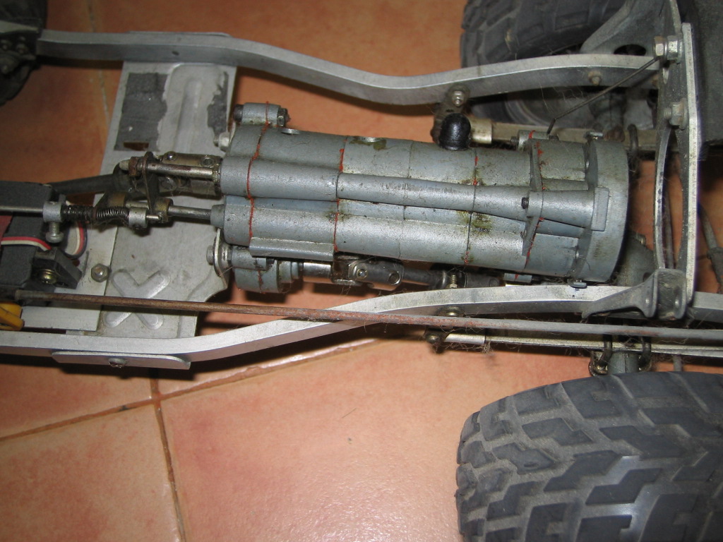

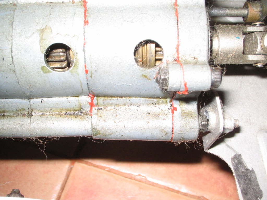

cfchung 發表於 2012-3-22 23:51:18 | 只看該作者
本帖最後由 cfchung 於 2012-3-23 00:10 編輯
呢個係我架blazing blazer嘅波箱,行左好多年都無乜大問題,個銅牙同個銅索牙都仲幾好。我記得廿幾年前玩呢架車嘅時侯,係將塊木板收係個車架度,再放9舊磚頭上去。如果唔用一波起步就無法行得郁,跟住再轉2,3波,真係好似揸一比一咁,好鬼過引!
