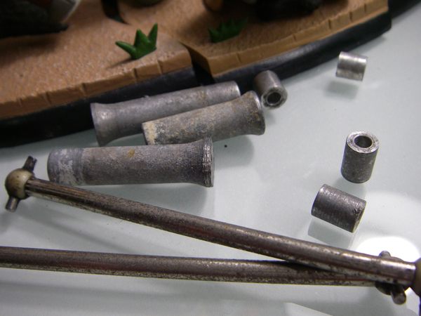

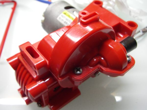

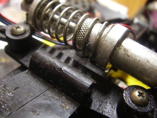

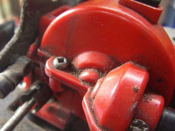

黎緊要返新幾部車,問題就出現!

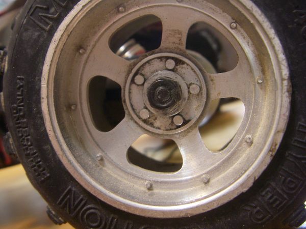

1. 電鍍件(同雙星藍色金屬件差不多),可能係日子耐,顏色變瘀,有冇辦法可變返鮮色 D?
2. 20 多前 12 仔,銀色金屬原件污漬同暗啞用咩可以洗乾淨?

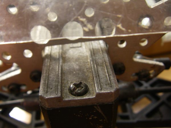

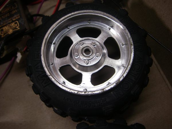

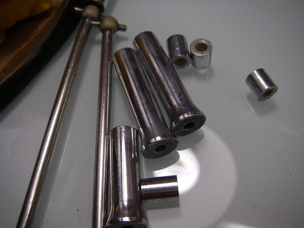

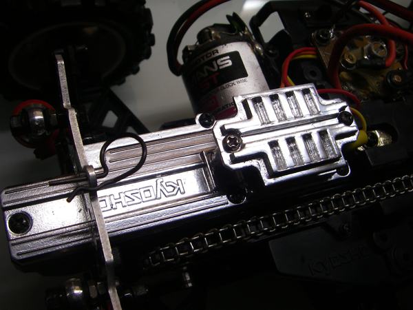

用哥士的啦... 講笑.. 其實金屬件, 好多都可以用 brasso 銑銅水, 用廚房紙, 銑銑佢, 不過, 有時要銑好耐, 先會見到銑到灰黑色, 銑到咁上下, 用另一張乾淨的廚房紙再抺, 效果可以好好的... 膠件可以用萬潔靈, 噴完等幾分鐘, 再用牙刷刷下... 再過水,.. 咁乾淨晒..!!! 如果係電鍍件, 千其不要用萬潔靈, 可以用黑人牙膏, 或lux 香皂輕輕刷 (如圖中的車鈴),... 最重要係, 用完個支牙刷, 早上唔好再用來刷牙呀!!!

銑銅水呢個較果唔錯,不過 D 金屬件係鑄件,表面有 D 凹凸不平,用萬潔靈洗得唔得?
 樓主| chacha 發表於 2012-8-21 21:10:44 | 只看該作者
師兄們,用老虎隻牙刷,想死咩
samchung90 發表於 2012-8-21 22:18:25 | 只看該作者
本帖最後由 samchung90 於 2012-8-21 22:22 編輯
如果係鑄件.. 你咪即係 die cast? 銅水效果不理想.. 我都想緊方法... 其中一個是 嘖 "仿真銀" 的嘖油.. 我架 kyosho rocky 都係咁樣... 效果都ok....
