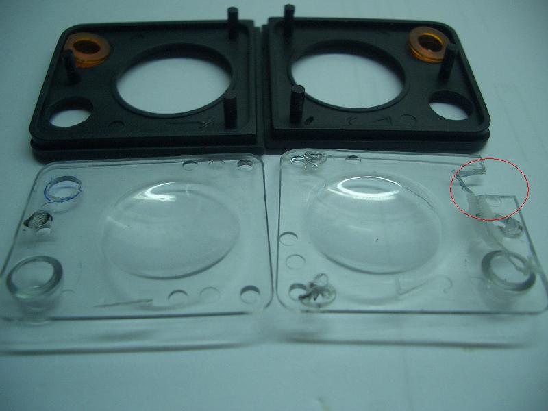

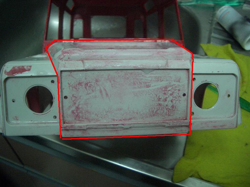

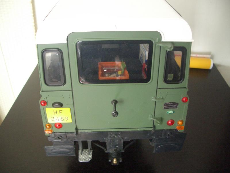

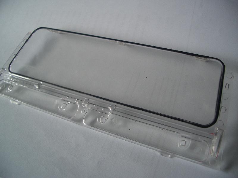

原帖由 chrischan4165 於 2008-1-18 00:10 發表
carmanae86兄,我想問問車頭玻璃用咩方法洗好呀,,如果用迫力油 or 天拿好呀?會否洗走埋破璃黑邊??謝
chrischan4165師兄您好:
crazyed30000兄講得很對,千萬不要用天拿水!d膠一定溶埋,
因為小弟已橦板, (圖.1)...
如果用迫力油洗破璃, 只要不用手刷到破璃黑邊, 應該唔會有事.. (只會有少少化邊)小弟試過! (圖.2)
祝您成功..

hoching 發表於 2008-1-18 21:20:26 | 只看該作者
原帖由 carmanae86 於 2008-1-18 21:13 發表
chrischan4165師兄您好:
因為小弟已橦板, (圖.1)...
如果用迫力油洗破璃, 只要不用手刷到破璃黑邊, 應該唔會有事.. (只會有少少化邊)小弟試過 ...

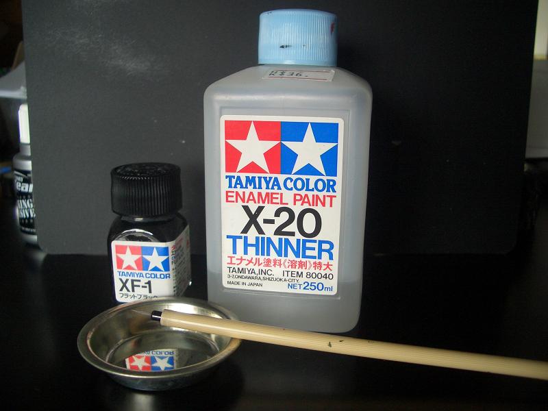

 樓主| carmanae86 發表於 2008-1-19 13:58:00 | 只看該作者

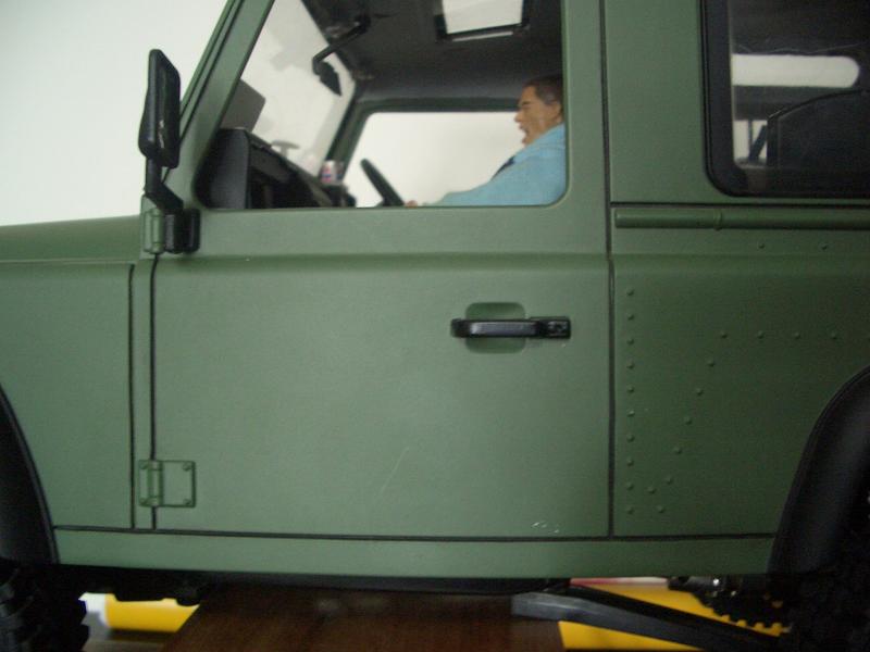

最階段, 劃番D車門線加強立體感, (圖.1,2)
我喜歡用雙星琺瑯油, 因為琺瑯油不傷車身原本的油漆,
劃車門線可用雙星XF-1 Flat Black, 要用 X20 thinner 嚟開油.. (圖.3)
其它車窗及車燈, 啪番上去就可以....
跟着可出街玩啦....

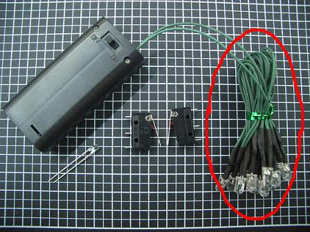

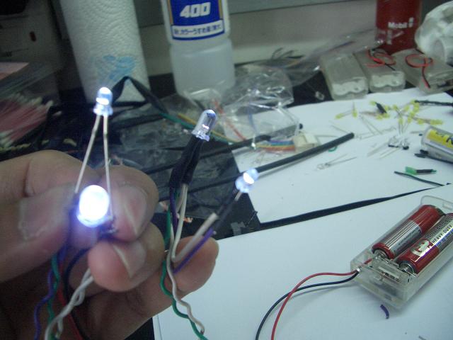

 樓主| carmanae86 發表於 2008-1-20 16:06:36 | 只看該作者
原帖由 crazyed30000 於 2008-1-19 19:17 發表
多謝各師兄的分享~
carmanae86兄的車車真係好靚~
我想問下師兄架車是否install左break燈指揮燈system? 是雙星 or what ?
各位有無打算 cut 走泥擋?
I feel 佢個泥擋太硬~ 好阻住行車 (如果行凹凸路),
或者自製 ...
crazyed30000您好:
師兄多謝您欣賞, 相信日後會有更多更靚的D90出現...
講噃D車燈先, 實其小弟打算更換令一set車燈才post上唻.
因為, 現有呢set車燈, 喺小弟D.I.Y. 的, 壞處多羅羅, (車重、用電多、電線雜亂....)
正當小弟D.I.Y.車燈到一大半時, 才發現模型店有一SET叫 xRACING車燈$16X. (輕、簡單、不用拖電箱1.5v)
激死我...! 所以遲遲不Post車燈製作..
不過小弟呢嗰D.I.Y. 都可以同師兄分享一吓...

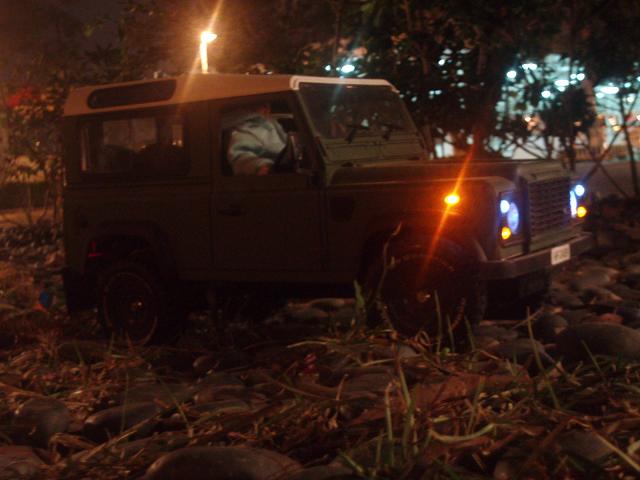

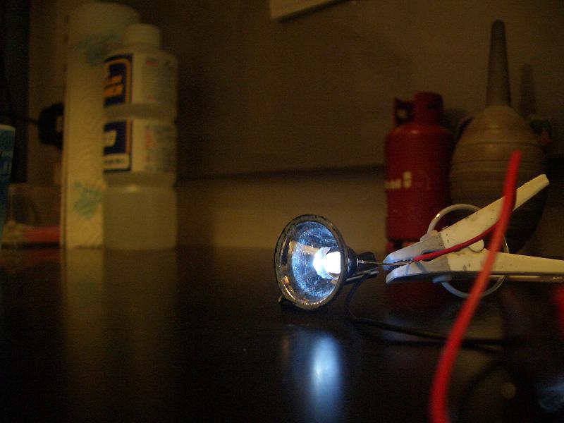

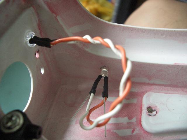

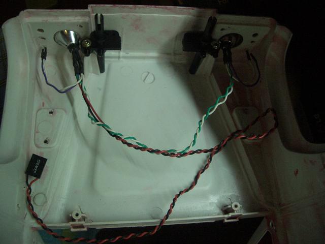

頭燈:
(圖1-3)大燈用白光LED 5mm, 細燈用白光LED 3mm, 並聯方法..

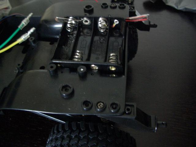

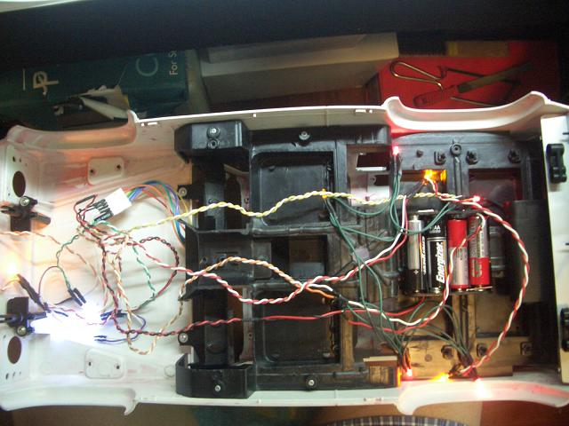

指揮燈:
(圖4-6)指揮燈用黃色LED 3mm, 黑色嗰電箱仔有閃燈功能(吉x島十蚊店,原本D燈吳要),
令加開關制比伺服器(轉左轉右會拍到嗰制), 不過小弟放氣咗(打算換 xRACING車燈),
頭指揮燈要鑽孔, 小心玻璃件好脆(小弟以中蕉), 亦都喺, 頭尾指揮燈用並聯方法..

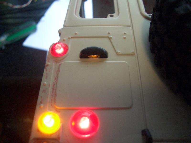

break燈:
(圖7)break燈用紅色LED 3mm,連同車牌燈一起羅電, 車牌燈黃色LED 3mm, 亦喺並聯方法...
以上三組燈, 分別用三組1.5v電箱, (所以好重),
小弟吳明, 點解白燈吳可以拖其它3mm小燈, 所以先加噤多電箱..
至於所有燈殼剪咗嗰小柱位, 然後痴噃雙星膠水使可(細心D,不用心急)..
小弟同師兄一樣想法, 佢個泥擋太硬, 好阻住行車 (如果行凹凸路),
小弟打算cut走佢, 想自製2對泥擋比佢(未想到用什麽材料)..
各位師兄有無好題意呢..?
[ 本帖最後由 carmanae86 於 2008-1-28 22:34 編輯 ]
