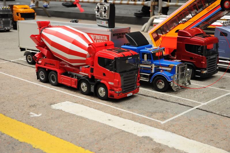

我想問下紅圈圈住果部SCANIA系噴TS幾多號啊?
我都想噴呢只色啊
邊個可以話比我知啊
唔該
我林住即刻去買

我指系左邊數起第3部喔
唔系部田螺車
日月天 發表於 2010-1-9 13:38:32 | 只看該作者
哦!好似是銀底紅
B仔 發表於 2010-1-9 15:22:38 | 只看該作者
部車係Amat的,你問問他吧!
**好似吳係雙星噴油黎

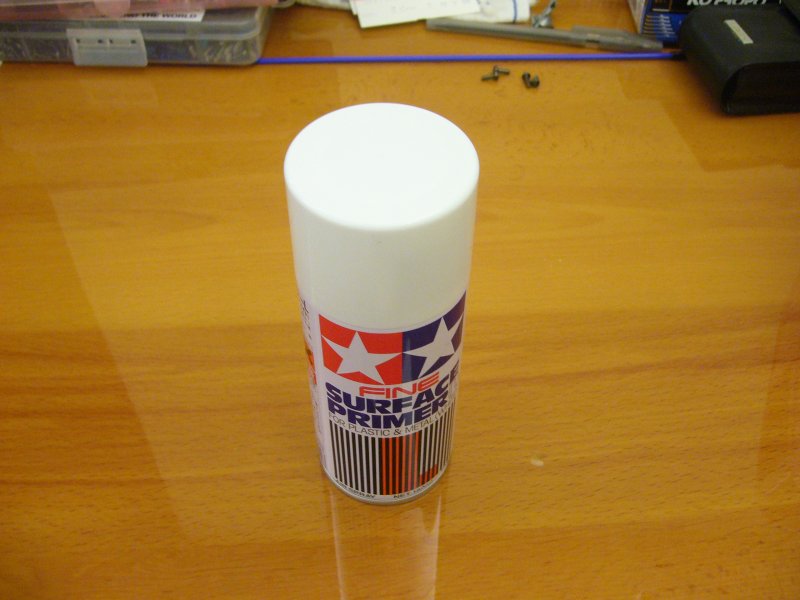

先噴白色底灰,再噴TS26做底,之後再噴TS39,最後噴郡氏UV CUT光油.

底灰系米即系PRIMER啊?
無郡氏喔 用TS13光油得唔得
AMAT 發表於 2010-1-10 13:43:26 | 只看該作者
底灰系米即系PRIMER啊?
無郡氏喔 用TS13光油得唔得
maile 發表於 2010-1-10 07:59
YES,一定要係白色.
光油最好有UV CUT果隻,咁樣玩車俾太陽晒都唔會變黃.....

B仔 發表於 2010-1-10 16:25:41 | 只看該作者
底灰系米即系PRIMER啊?
無郡氏喔 用TS13光油得唔得
哩支就係Amat講ge底灰
