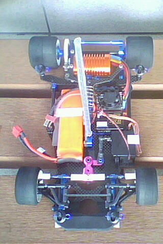

wa ...勁ar...師兄用乜電...點解唔就咁擺返中間呢
師兄部是12r5.1....在原裝底版鑽孔....我覺得有d肉尺.....

Ching, it is a great change on your 12r5.1 !!!
Surely you want to have a better balance when putting the battery sideway.
Is it a Lipo battery?

其實鑽個孔件底板唔會爛,而且我搵咗個最合理位置感覺唔似係自己鑽
我係用返之前玩直昇機啲電3s改返2s黎玩
平衡方面就開工之前已經磅過左邊啲電子野同右邊舊電都已經好接近,但仲未實際咁去秤過
今日試車帶咗四排電去玩,頭兩排覺得架車好甩,以為set車問題,但係套呔爆晒所以搵套新呔再試
第三四排電用咗新呔之後只有三個字"太好玩"比我架1/10仲好玩
又快又夠靈活仲要唔甩,真係正到無朋友
但係仲係有問題要解決,就係servo位只係用海綿雙面貼黎貼實,個servo會郁
解決方法初步構思用熱容膠加返落個servo啲邊位
大家JV見

    唔記得覆你,唔擺中間係因為我啲電太長,我又唔想升高啲電黎放

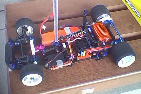

紅色魔丁好少見...是好盈的嗎?...
師兄玩是9t ?
 樓主| 陳真 發表於 2010-11-20 09:41:54 | 只看該作者
唔係好盈,呢隻係LEOPARD係啲平野無感套裝
係9t

想借問師兄的電子設備是什麼
幾多v 電
幾多t 摩打

想借問師兄的電子設備是什麼
幾多v 電
幾多t 摩打
mrpanda 發表於 2010-11-20 19:32
    7.4v 電
    9t摩打

ching, 7.4v + 9t 都ok 好玩, 不過小弟係淘宝買li_fe電6.6v發覺又ok,玩9-10鐘. 玩完後快叉15min後又玩得~ 但c-hing 你咁擺法好難放其他種類.
 樓主| 陳真 發表於 2010-11-22 02:44:43 | 只看該作者
li-fe深水埗都有得賣唔洗上網訂都有現成
我咁擺係因為我想用返手頭上啲電,而且重量平衡差唔多
