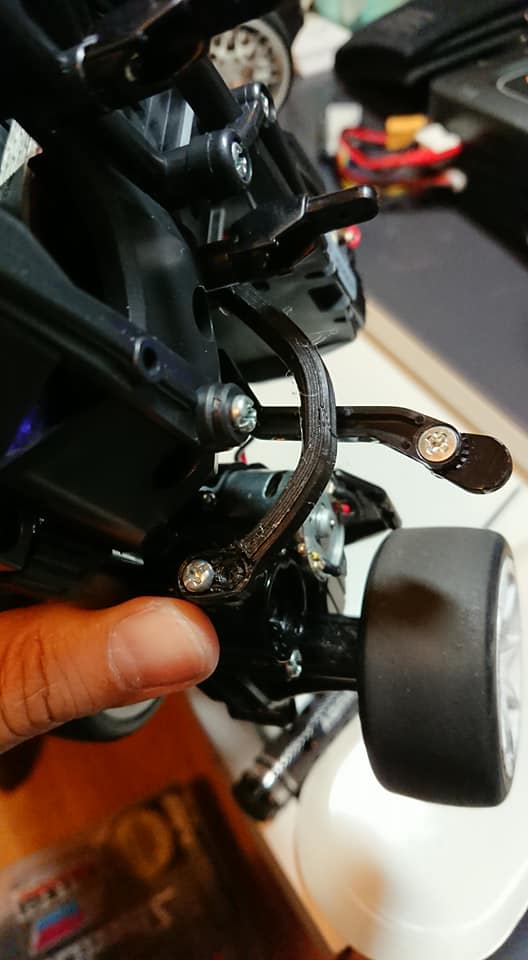

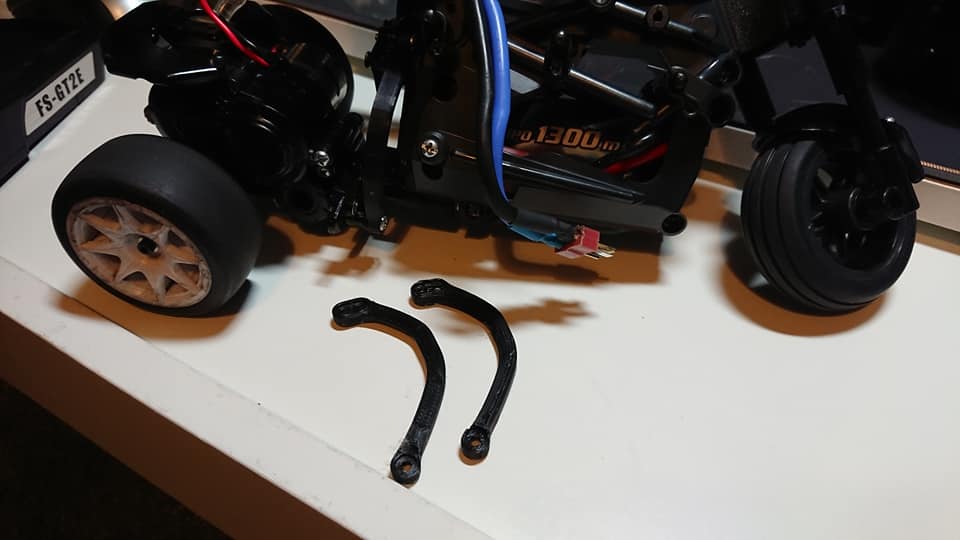

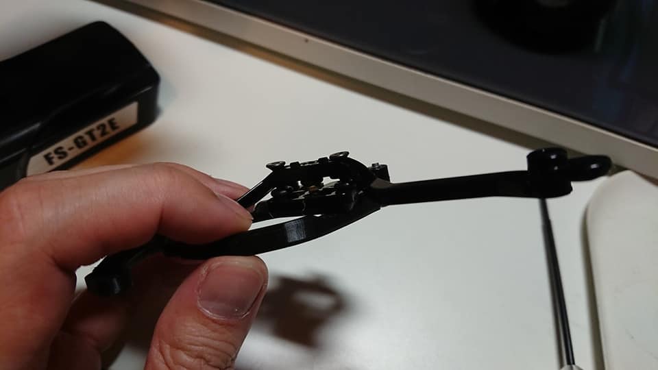

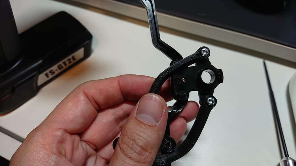

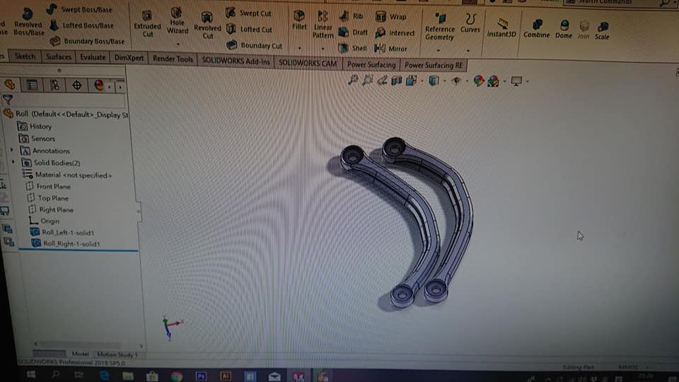

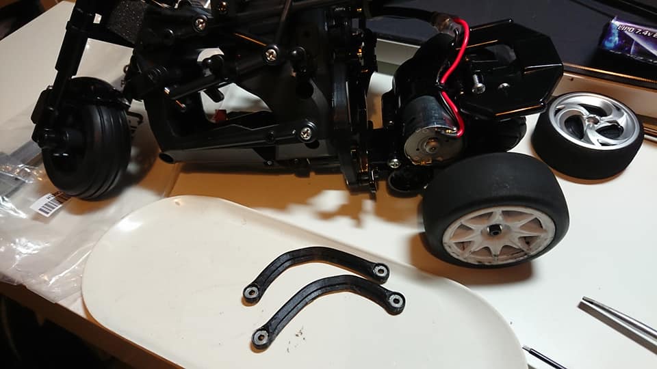

自己整T3-01扭腰推桿
 樓主| AMAT 發表於 2019-3-13 15:40:28 | 只看該作者 回帖獎勵 |倒序瀏覽 |閱讀模式
 樓主| AMAT 發表於 2019-3-13 15:42:25 | 只看該作者
 樓主| AMAT 發表於 2019-3-13 15:47:46 | 只看該作者
