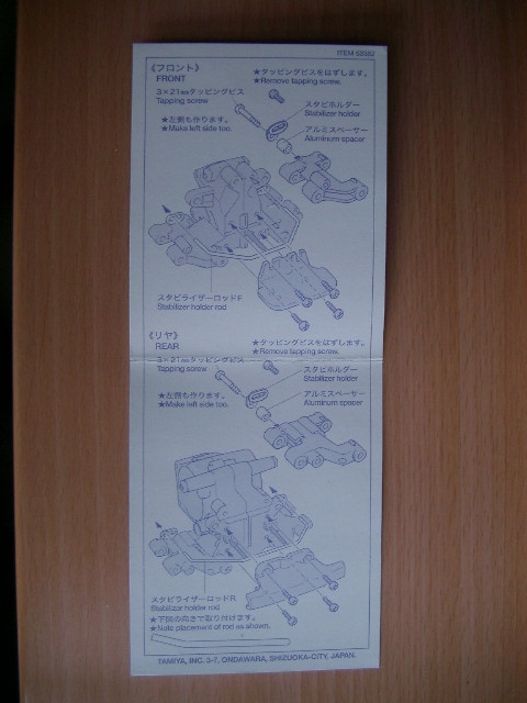

raylauibm 發表於 2006-1-12 10:55:31 | 只看該作者
出面重有M04 ROLL BAR咩?
courel500 發表於 2006-1-12 15:57:52 | 只看該作者
原帖由 raylauibm 於 2006-1-12 10:55 發表
出面重有M04 ROLL BAR咩?
I hv 1 set

 樓主| dickchu 發表於 2006-1-13 11:44:21 | 只看該作者
原帖由 courel500 於 2006-1-12 15:57 發表
I hv 1 set
影張說明書嚟睇吓
courel500 發表於 2006-1-13 15:06:15 | 只看該作者
no need ah , very ec install woo~~ ( maybe lost ah )
courel500 發表於 2006-1-15 11:28:20 | 只看該作者
原帖由 dickchu 於 2006-1-13 11:44 發表
影張說明書嚟睇吓
說明書真係唔見左喎 , 比 2 張相你睇下先啦 !
