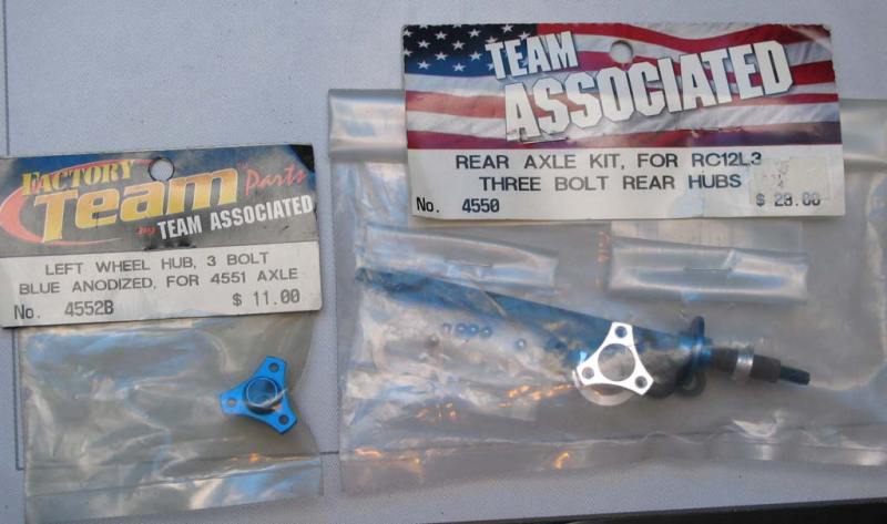

小龍 發表於 2009-6-13 02:32:06 | 只看該作者
係咪呢兩包?

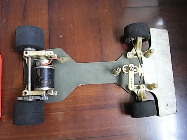

師兄,你架12E個摩打是否AYK1200R?
赤目軍馬 發表於 2009-6-20 02:25:40 | 只看該作者
小龍 發表於 2009-6-13 02:37
高人高人?
小龍 發表於 2009-6-20 23:36:49 | 只看該作者
本帖最後由 小龍 於 2009-6-20 23:40 編輯
高人高人?
如果無記錯Ayk1200R麾打喺第一個可以換炭擦,當時玩12無乜選擇,只有Reedy金旗同Parma,果時都要$300一個,超貴!!玩平啲就只有星星紅頂540SD,Reedy藍、紅旗,後來1200R出現只買$120,都唔知幾Happy!30年前要300元個麾打!!打份寫字樓工都只得6、7佰蚊人工喳!

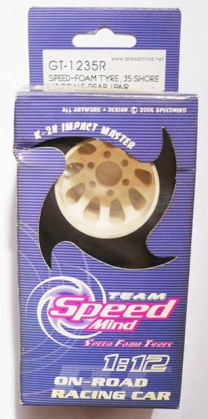

1# Ivan2005
SPEED MIND不是有出六孔位的車胎嗎??
不能直接套用嗎??

ultrad 發表於 2009-6-24 13:34:37 | 只看該作者
本帖最後由 ultrad 於 2009-6-24 13:36 編輯
16# epg800
多謝你的資料,我會試試!
Ivan2005 發表於 2009-6-24 08:21
這6孔不能用的,因為6孔車令內,沒有 bearing 位,你的graphite 軸會擺動。如你需要 2孔令和呔,請 pm 小弟。
