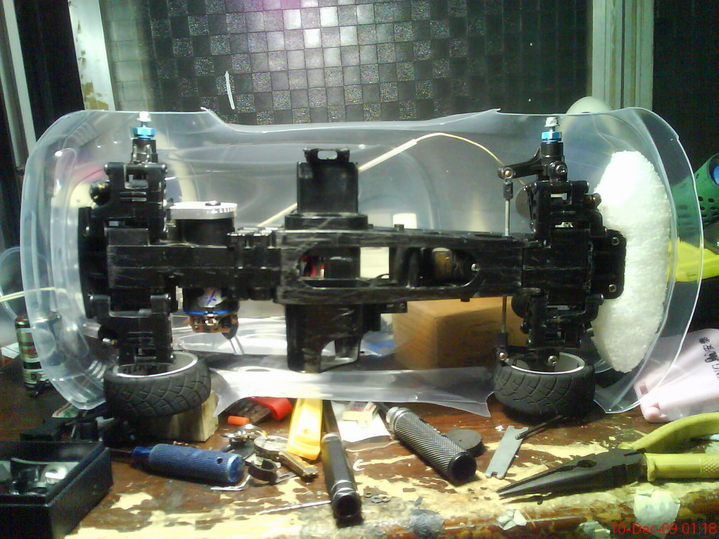

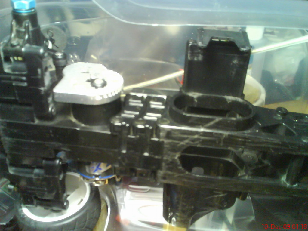

M-04M軸距原來是225mm,加延長件可以到239-240mm,
那再加一件應該可以到254-255mm,不就可以裝房車殼了!
實際加了延長件、TL-01擺臂、TOE-IN座之後,拿尺一量軸距竟是251mm左右。
一開始有些沮喪,畢竟一般260mm車殼不能裝了;

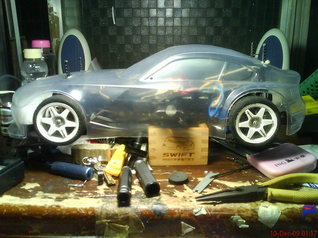

但市場不是沒有251mm的車殼,那就是雙星的Z4、911GT3。
忍痛去敗了個Z4車殼,回來一合車寬軸距都剛剛好。
實際去跑這個沒殼的M-04 GT,車性並不瘋呀,而且是在公園的瓷磚地上;當然馬達弱、101BK也是好操控的原因之一啦。

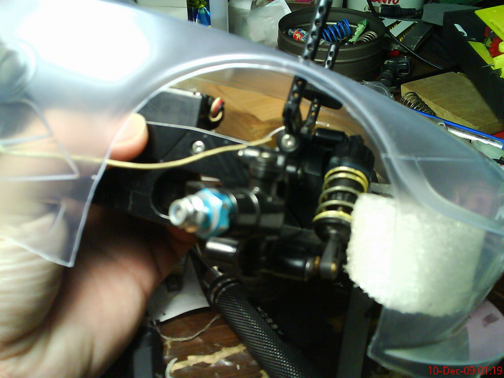

Try foam tire = Good idea ! But using stander foam tire will cause narrow track (maybe only 180mm wide totaly). Using Kawahara extra offset foam tire , this car maybe reach 195mm-200mm wide. So I can use 911GT3 bodyshall.
