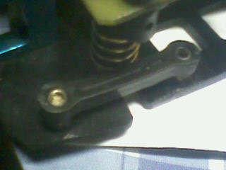

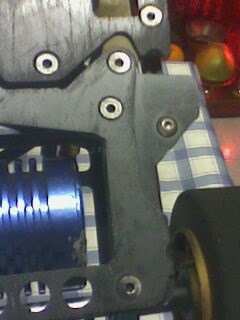

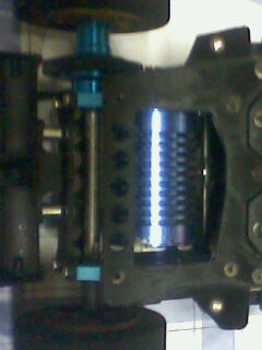

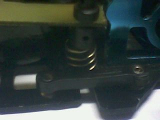

3racing 的 f109 有著1/12 新設計...用中置油壓 和側彈簧
但設計和用料都有些問題...
1.側彈簧太軟..option 的還是不行
外國的fans 以改crc 的...但我用一些舊東西改...希望好一點
2. 後面的推軒和接合位都不大理想..所以還是抄回人家的1/12 設計
推軒如果能和那些1/12一樣設計便好了
以下是小弟用舊料改的
希望3racing 出下一部f1 可改良啦..如果有像1/12的option 就好la...
