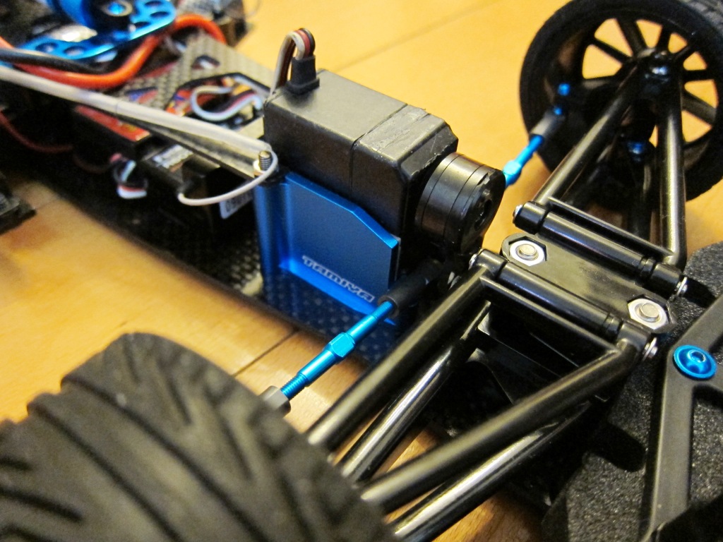

manman1999 發表於 2011-3-26 20:20:17 | 只看該作者
轉向推杆係for F103;定自己執?

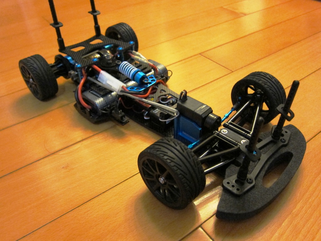

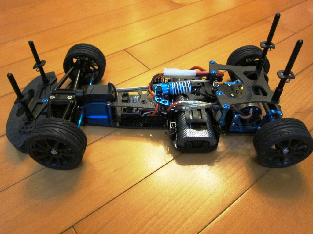

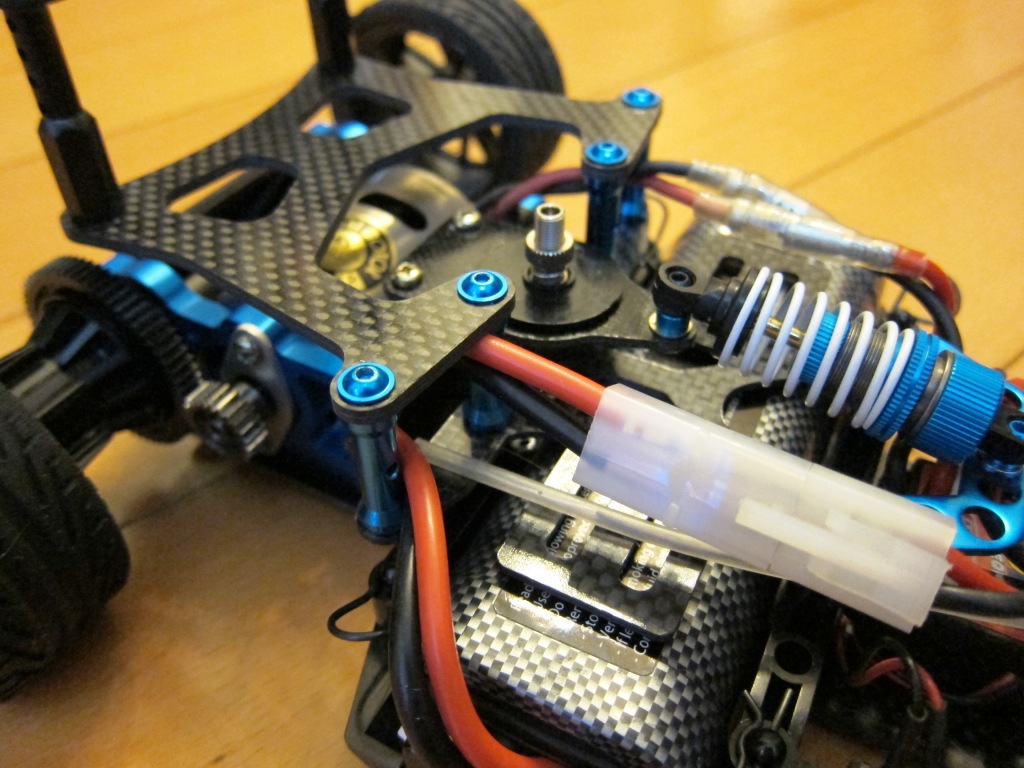

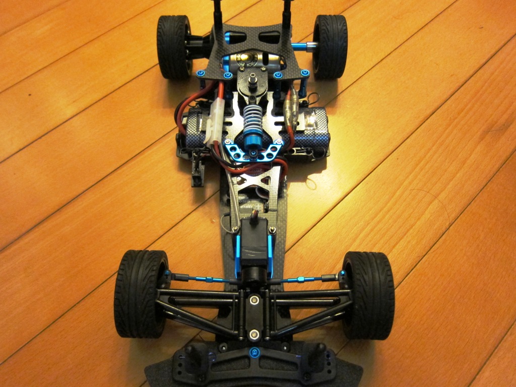

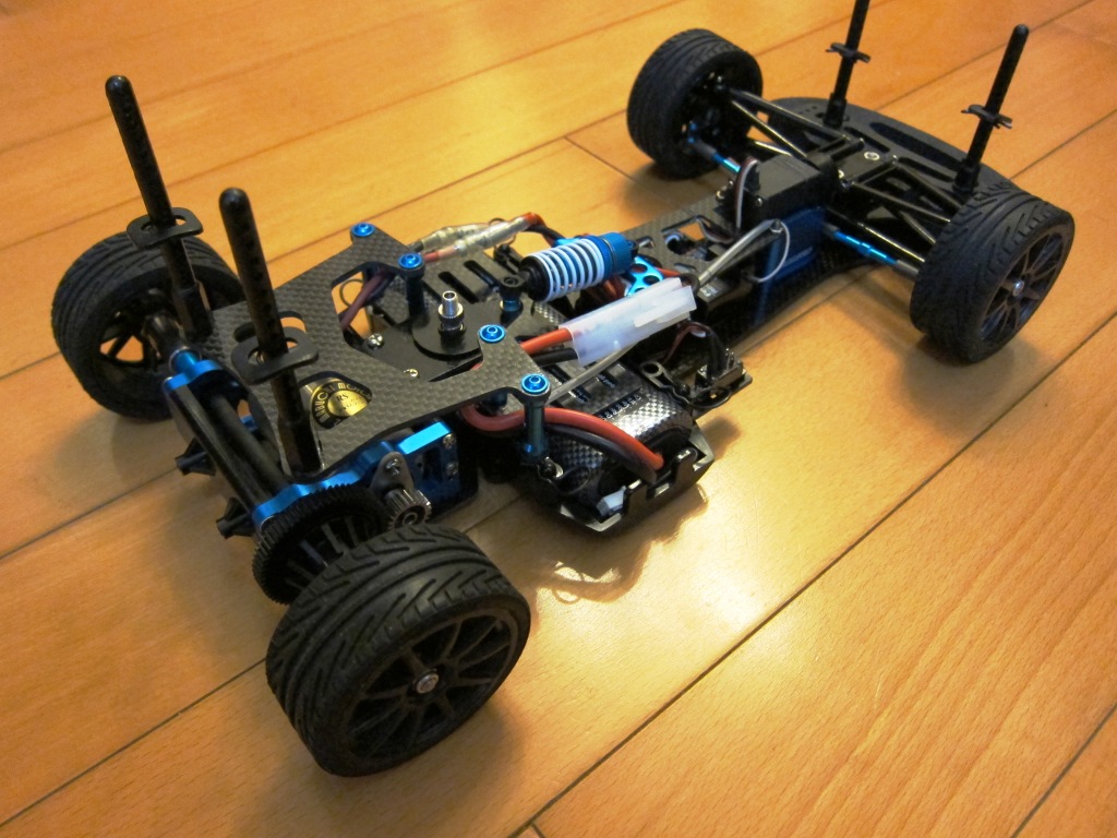

 樓主| feihome1 發表於 2011-3-27 00:29:49 | 只看該作者
本帖最後由 feihome1 於 2011-3-27 00:50 編輯
可吾可以list d parts 出黎?同冰到買? how much?
kelvin2626 發表於 26/3/2011 19:25
Parts List:
OP.1250 3×42mm アルミターンバックルシャフト (2本)  価格:483円(税込)
OP.1212 Mシャーシ 3x37mm チタンコートサスシャフト (2本) 価格:735円(税込)
OP.1183 Mシャーシ 強化フリーホイールアクスルセット  価格:630円(税込)
OP.1166 F104 アルミモーターマウント (L、R)  価格:2,520円(税込)
OP.1161 F104 ローフリクションサスボールセット  価格:693円(税込)
OP.1127 F103 カーボンリヤシャフト  価格:1,995円(税込)
OP.1088 F103 アルミサーボマウント  価格:2,835円(税込)
OP.1081 F103 ロング・カーボンアッパーデッキセット 価格:3,360円(税込)
OP.906 5×5mmアルミ六角ピロボール (5個)  価格:840円(税込)
OP.903 F103GTカーボンロアデッキ  価格:3,990円(税込)
OP.901 TRFスペシャルダンパー(F103GT) 価格:2,100円(税込)
OP.601 ローフリクション 5mmアジャスター (8個) 価格:315円(税込)
OP.273 フォーミュラ・リヤサスボールマウント  価格:1,260円(税込)
OP.258 フォーミュラ・リンクタイプフロントサスセット  価格:1,470円(税込)
OP.169 フォーミュラ・ソフトTバー(F103)  価格:630円(税込)
OP.66 1280 ラバーシールベアリング3個セット  価格:1,260円(税込)
OP.30 850ラバーシールベアリング4個セット  価格:1,680円(税込)
OP.29 1150ラバーシールベアリング2個セット  価格:735円(税込)
SP.1347 F103 ディスクボールセット  価格:315円(税込)
SP.1346 F103 スラストベアリングセット  価格:525円(税込)
SP.1242 TA05 B部品  価格:735円(税込)
SP.1233 F103GTデフジョイント&デフスペーサーセット  価格:525円(税込)
SP.1232 F103GT リヤホイールマウントL  価格:420円(税込)
SP.1231 F103GT リヤホイールマウントR  価格:1,050円(税込)
SP.1230 F103GT スパーギヤセット(70T)  価格:315円(税込)
SP.1229 F103GT T部品(アップライト)2枚  価格:525円(税込)
SP.1227 F103GT R部品(サーボステー) 価格:315円(税込)
SP.1073 TB-02 ウレタンバンパーS  価格:262円(税込)
SP.1000 ハイトルクサーボセイバー(ブラック)  価格:735円(税込)
SP.357 22T・23T AV ピニオン  価格:367円(税込)
3 Racing - F103GT-13/WO HK$100
SQUARE Screw Set - STR-335 TI FLAT HEAD SCREW HEX M3X35 (QTY / PKG: 4 pcs) HK$ 34.20
SQUARE Screw Set - STR-430 TI FLAT HEAD SCREW HEX M4X30
記得咁多,希望幫到CHing你地!!!!

 樓主| feihome1 發表於 2011-3-27 01:07:16 | 只看該作者
回復 3# manman1999
用呢兩件,ok左
manman1999 發表於 2011-3-27 01:23:05 | 只看該作者
回復  manman1999
用呢兩件,ok左
OP.1250 3×42mm アルミター&#1253 ...
明白42mm... 另外套鈴呔係咪26mm?
 樓主| feihome1 發表於 2011-3-27 03:25:38 | 只看該作者
回復 9# manman1999
    係呀!不過到正式試車時應該會換哂佢!!
