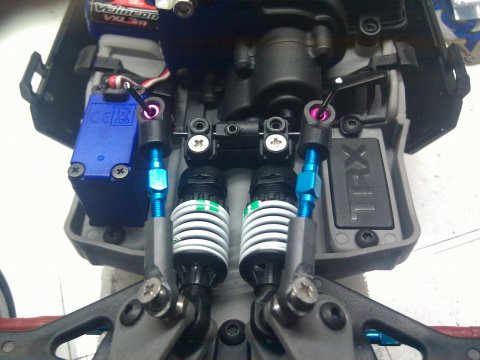

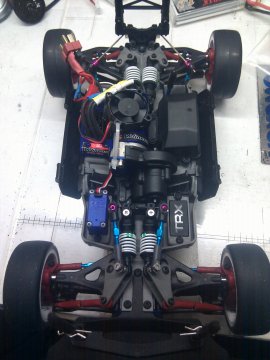

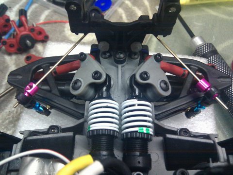

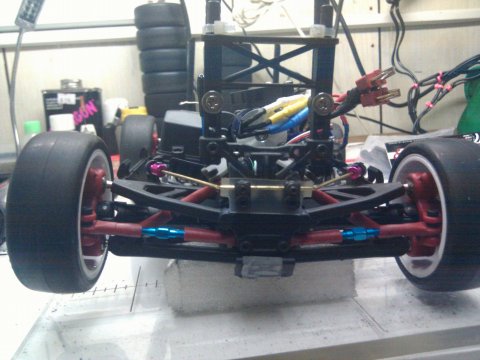

rcpop 發表於 2011-9-3 04:17:48 | 只看該作者
本帖最後由 rcpop 於 2011-9-3 04:25 編輯
My traxxas 1/16 DIY anti-rollbar
batcat 發表於 2011-9-3 07:35:32 | 只看該作者
好功夫,有冧頭,好嘢,勁!
