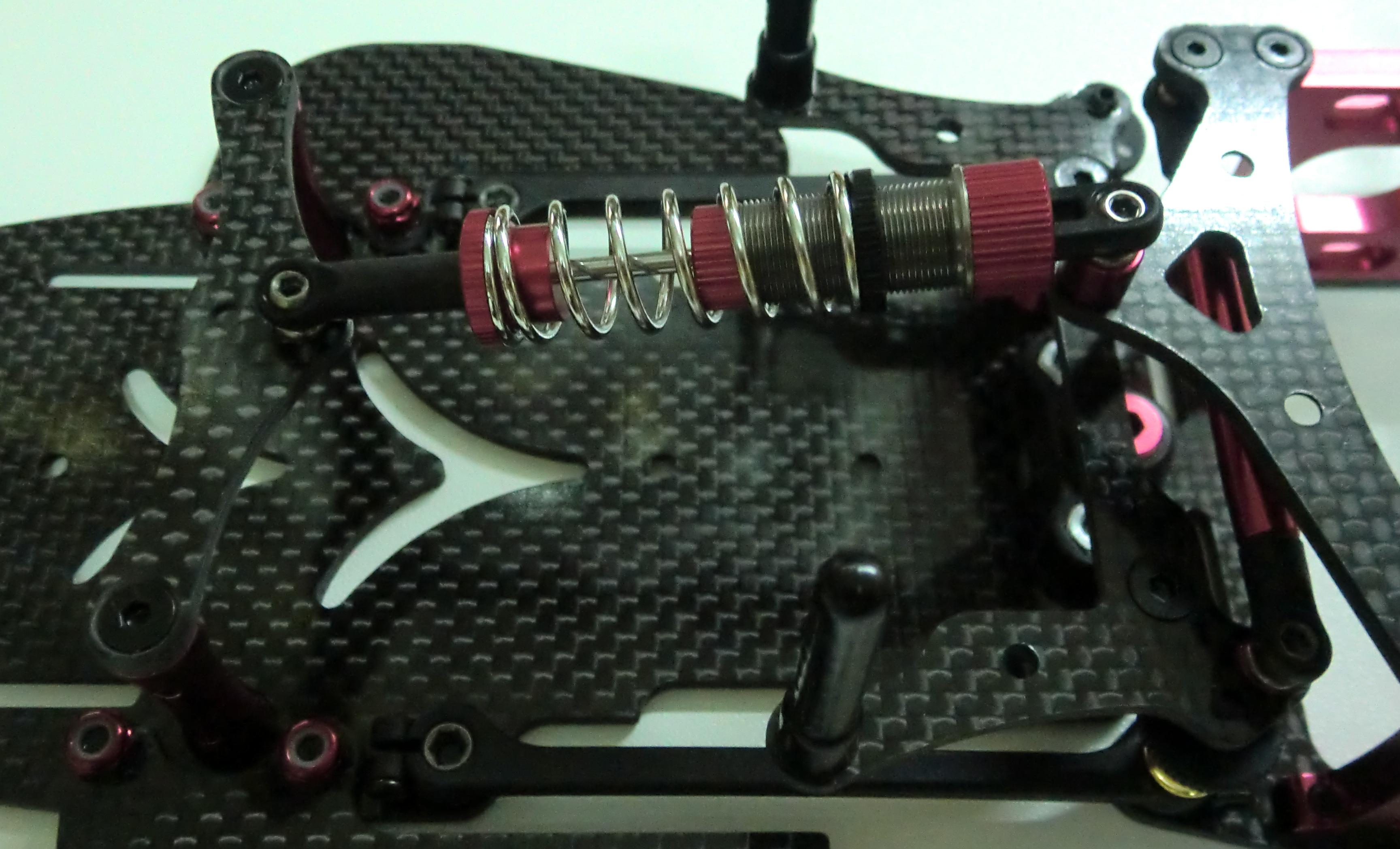

 樓主| penny..t.o.p. 發表於 2012-6-12 02:58:36 | 只看該作者
d.s 發表於 2012-6-9 09:57
睇之前比賽video,呢份頭真係無敵,所以我想知103頭效果

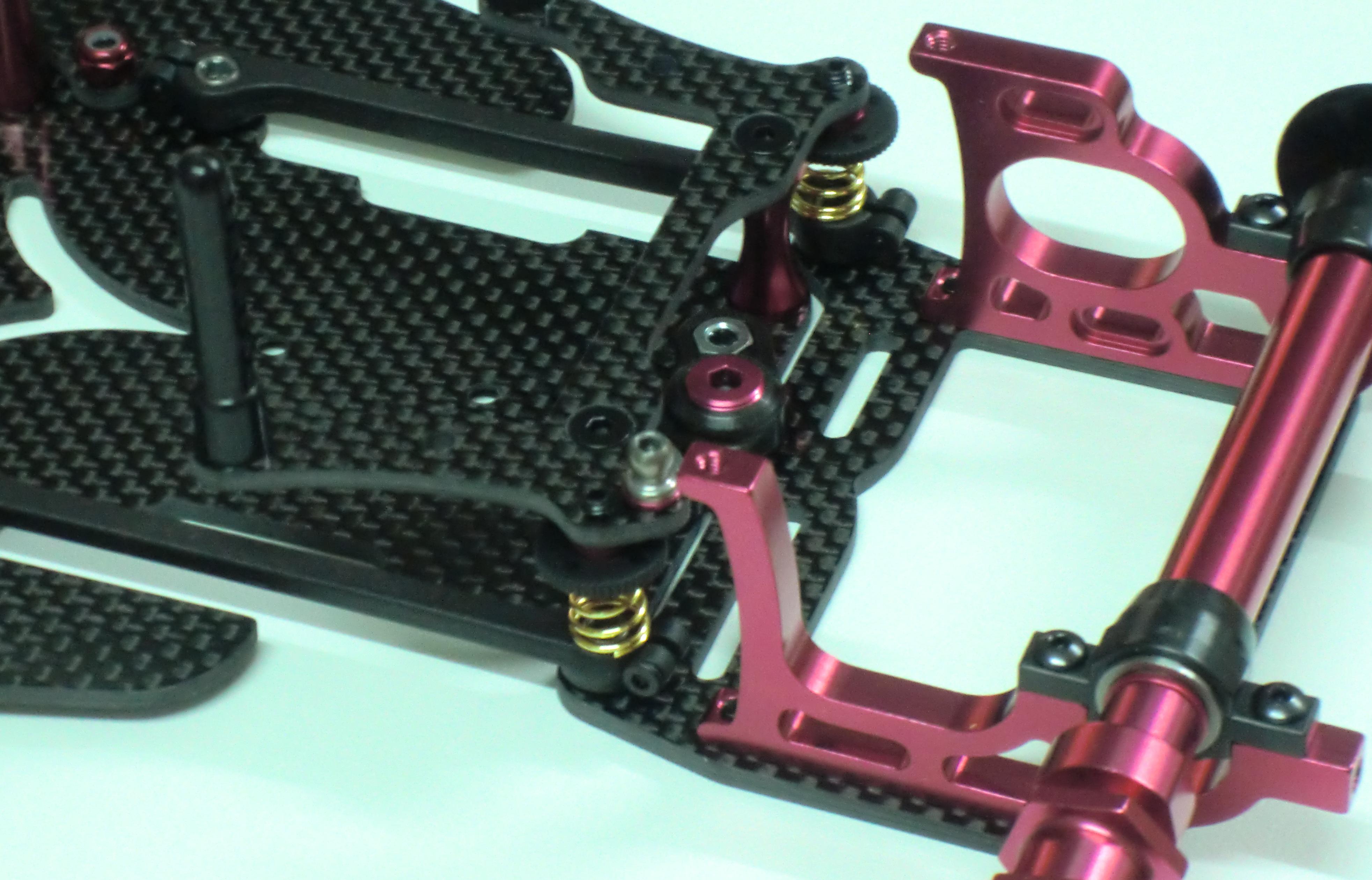

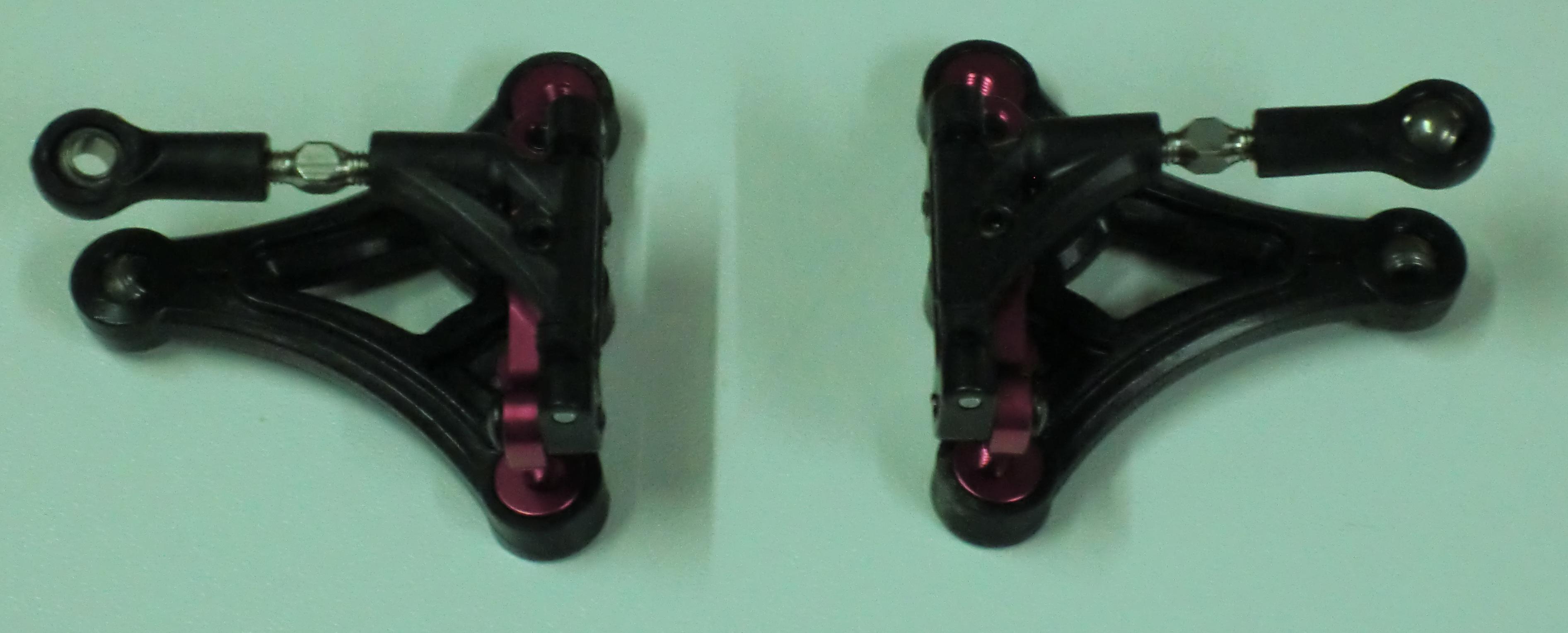

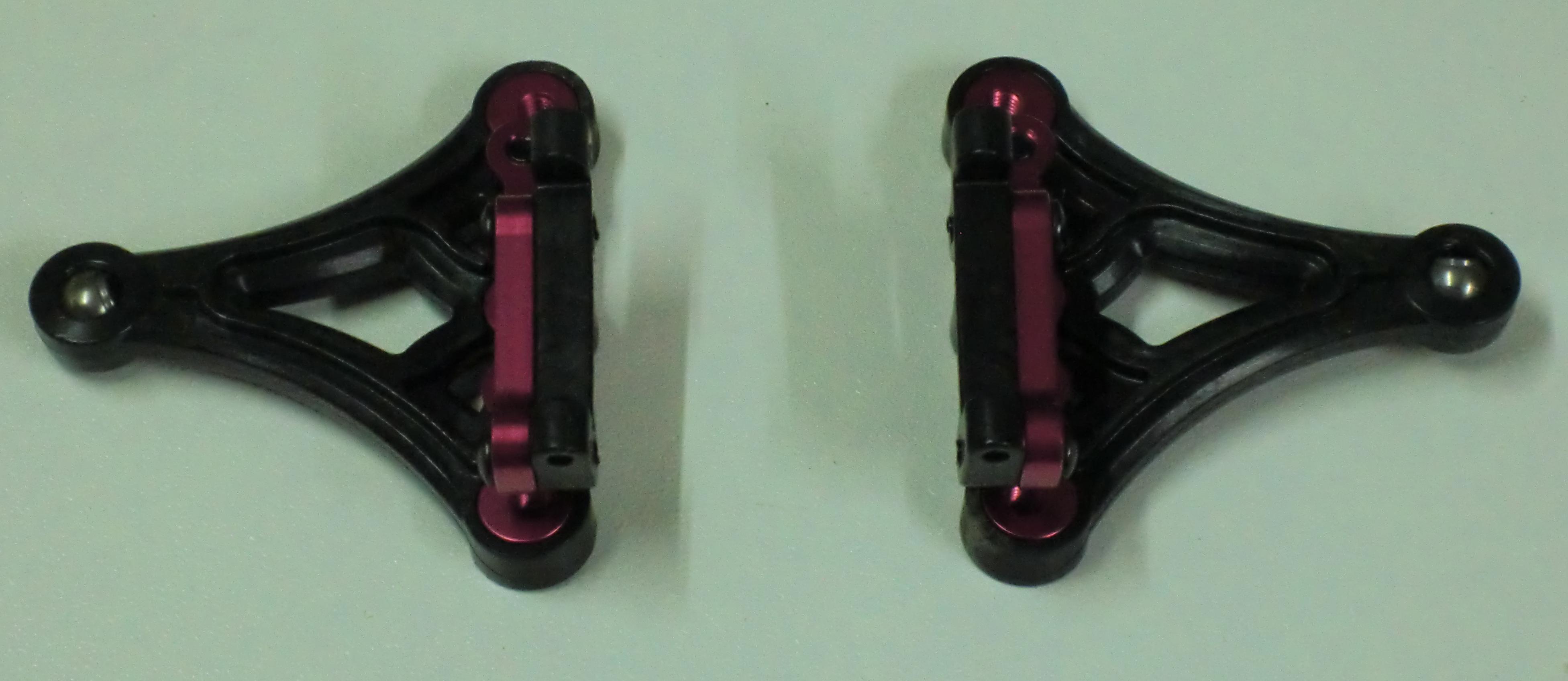

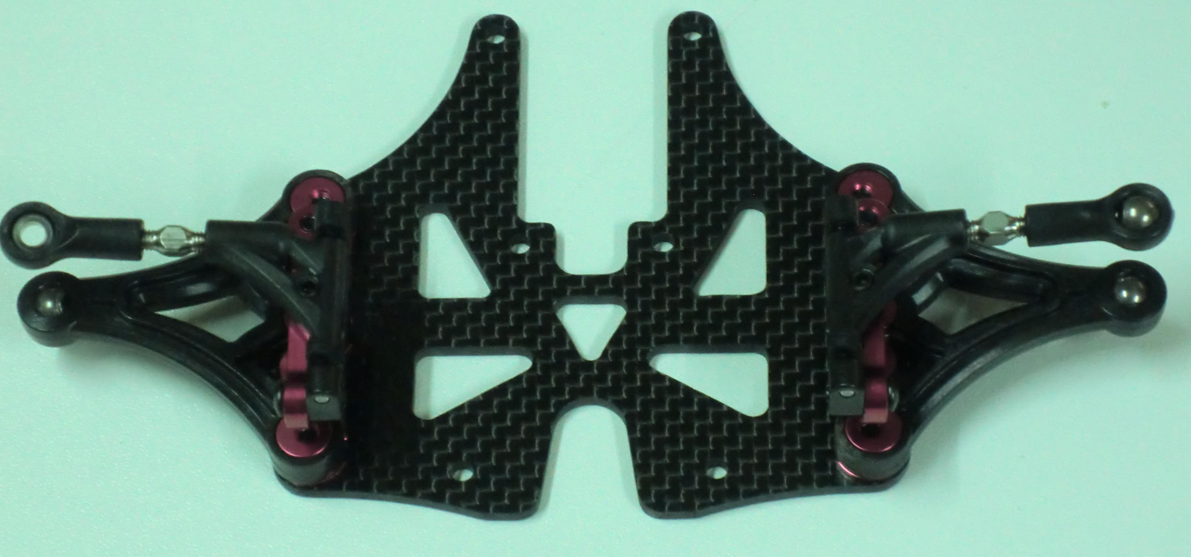

今日終於有時間砌車......首先我用 0 號水磨沙纸磨o左所有板邊......因為我之前已經測試過原裝頭擔的威力.....但我個人過得將頭擔中間的柱和 O Ring 唔用......出灣的反應會好一點.....如跟說明書一樣裝中間的柱和 O Ring......第一反應就會強些......所以我今次砌的時候就o吾用......因為我個人比較喜歡灣心反應多一點的車........但我都會砌起整架車先.....完工後我就會再落 F103 頭擔作測試......看看有什麼反應.....到時再同大家分享.....今日砌住禁多先

今日又再開工......原來我進度都好慢......我明天真係要快手 D.......

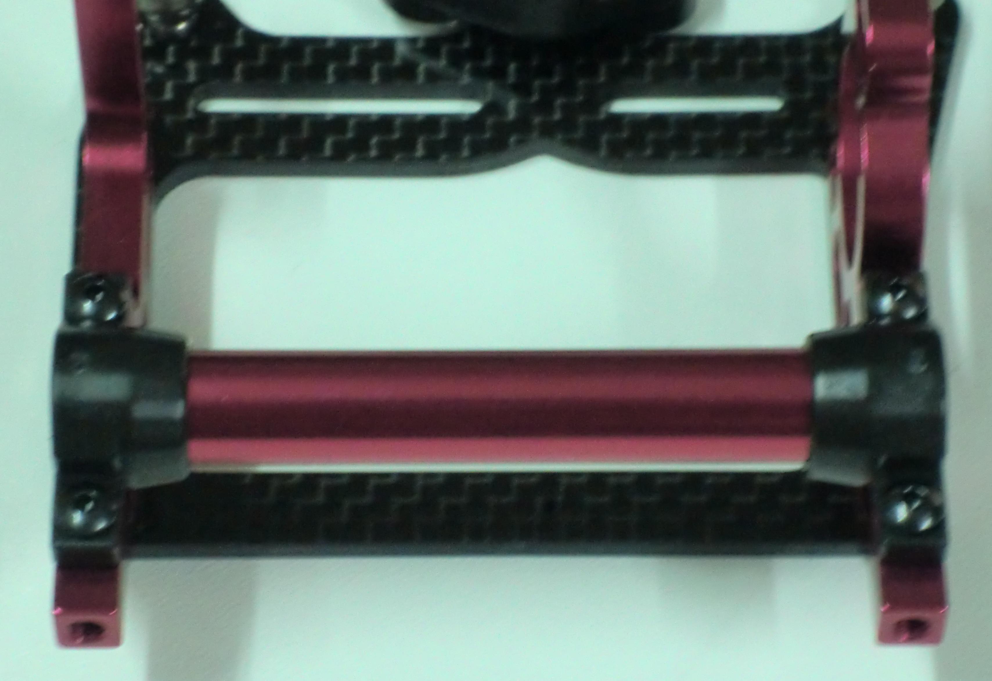

lolototo 發表於 2012-6-15 14:22:42 | 只看該作者
penny Ching set車高(尾)係咪就咁放介子去條尾軸, 同埋想問下用唔用到短身電?
 樓主| penny..t.o.p. 發表於 2012-6-15 23:34:21 | 只看該作者
回復 lolototo 的帖子
當然可以用短電,你還可以將電子o野放到同電成一直線,令
 樓主| penny..t.o.p. 發表於 2012-6-15 23:42:55 | 只看該作者
回復 lolototo 的帖子
令到車架重心更加平均,還有其實尾軸的高底,你可以用原裝的尾軸膠件上下方去調教車高,你還可以買一對 OP.的,原裝的是叫 B....還有一對叫做 A 的 OP. 膠件可作更多的車高調教,長細的你可來RC PENNY SHOP 再長談..........THX!!!^~^
