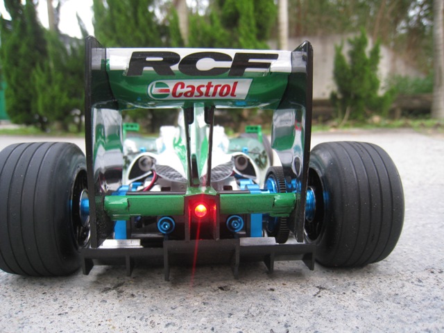

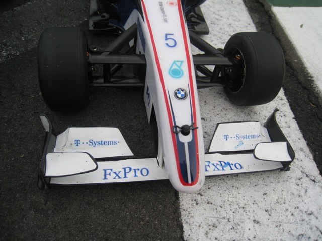

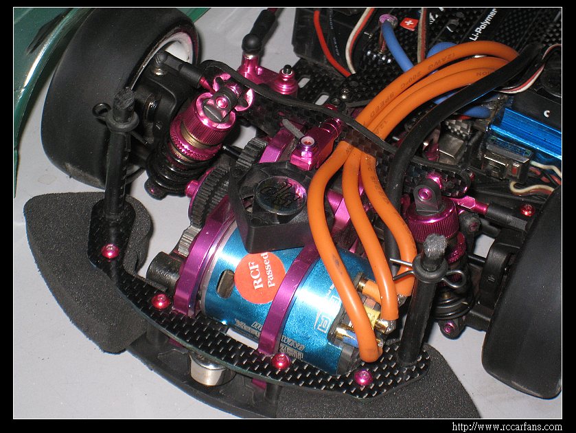

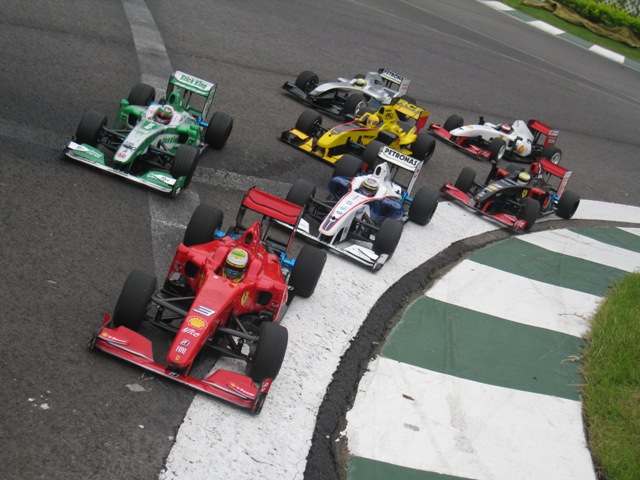

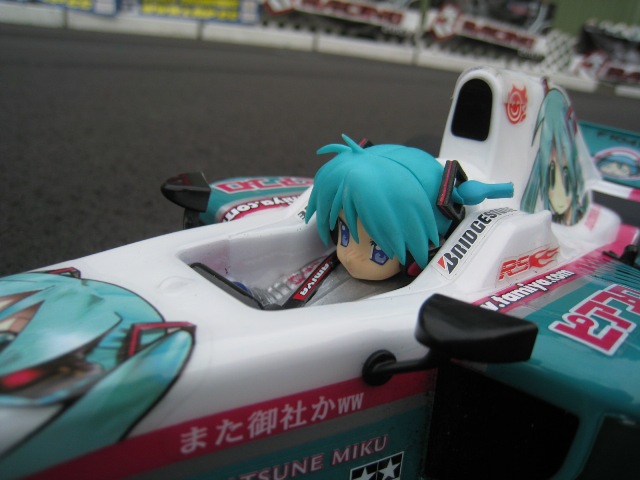

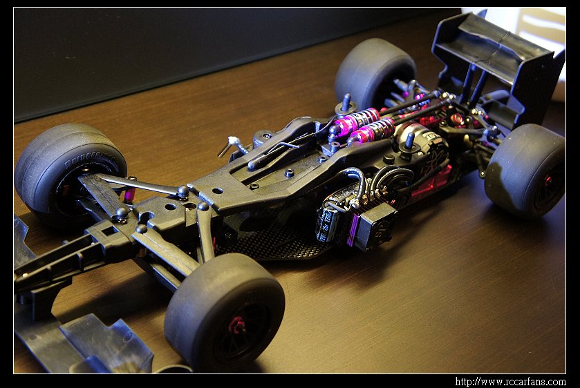

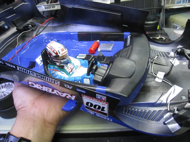

1/10 F-1 一級方程式(FGX杯賽2012). 一級方程式賽.
Formula..一級方程式車賽.
1.車架: 1/10 電動,後輪驅動單軸車架 如以F101-102-103-104w/coss-.TF108.F125BR.EF109車架模式及任何品牌及自家製作/輛距270mm或以下.輪闊距205mm或以下(及6輪車架ok如P34 ).
2.車殼: 1/10 F-1 車殼 須裝上駕駛員 (任何品牌).
3.風翼: 須裝上前後定風翼( 任何品牌).
4.車重: 1000g 或以上(連計時器).
5.車呔:F1海棉呔及橡膠呔(任何品牌).
6.摩打17.5T無刷有感-Sensored(-電感值0.93)或以上(任何品牌)
7電池: Li-Po/LiFe 7.4V、Nicb-NiNH / 7.2V或以下
報名費用: HK$160
本項目參賽者請自行講買摩打摩打 項目獎盃由HK R/C CAR FANS CLUB 提供。
F-1 :FGX-CUP 2012..一級方程式FGX盃2012
1.車架: 1/10 FGX後輪驅動車架.(3 Racing品牌)
2.  輪距270mm TO 280m內./.輪闊距 F前190mm, R 後 198mm或以下
3.車殼: 1/10 FGX- F-1 車殼 須裝上駕駛員/像真型車頂攝影机. (3Racing品牌).
4.風翼:前後定風翼只定用.FGX(3Racing品牌)
5.車重: 1300g (連計時器).

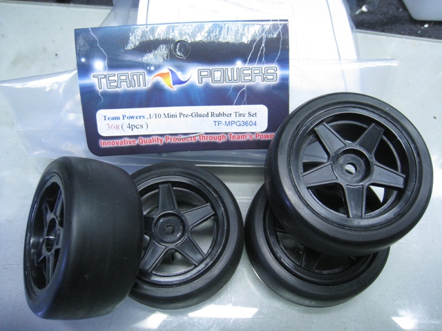

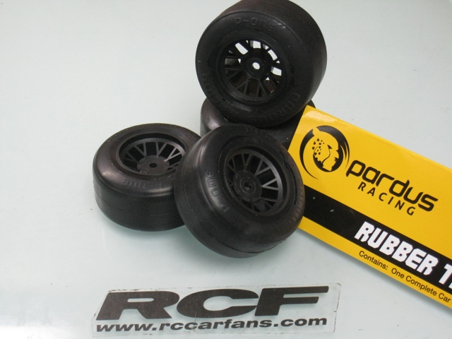

6.車呔: 1/10F1 方程式用像膠呔只定(Pardus品牌).
7.摩打21.5T無刷有感Sensored摩打(電感值0.138)或以上(任何品牌)
.8.電子變速:要採用-(ZERO)Timing設定,電子變速器在中位時要有紅或綠及另色灯閃動只限.ROAR Approved Non-Timing ESC  .
. 9.電池: Li-Po/LiFe 7.4V、Nicb-NiNH / 7.2V或以下.
本項目由3Racing及SGP1//RCF聯合栛辦=FGX CUP-2012
獎品:各組123名可獲FGX或3Racing部件/及全年4塲暫定2/5/8/11月舉行賽事.首兩塲合計最高分者,可獲得機票到上海參加SGP1分站賽事報名費全免,全年賽事總計3塲最好成績,最高分者可得機票到泰國TITC-2013參加F-1賽事報名費全免.計分方法:A組弟一名得10分,弟二名得9分,弟三名得8分,弟四名得7分,弟五名得6分,第六名得5分,第七名至第+名各得4分.TQ加1分,
更新曰期2012/9/28報名費用: HK$160
項目獎盃及贊助由3Racing提供。(無刷摩打2.15T自行購買)

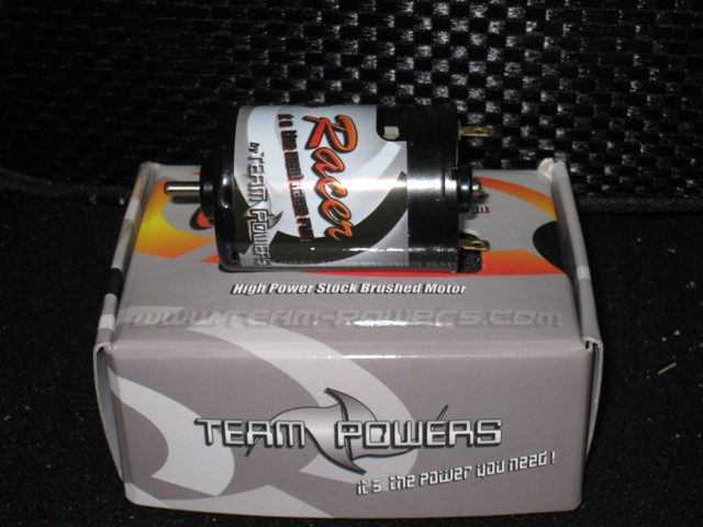

1/10 MINI-2wd 兩驅迷你車賽(2012)
1.車架: 1/10TAMIYA M03,04,05 .06 1/10 HPI Switch ABC Goose/Gambado 及X-EVO及TOP-fd-m車架(可用其他品牌零件)及自家改車架要用m03波箱不可用快牙)如用其他車架齒比=5.8或以上.
2.車殼: 1/10 迷你房跑車殼(任何品牌)
3.車呔: 1/10 迷你車像膠呔(Team Powers.TP-MPG3604 Mini呔Set只定品牌)
4.車高/車重:
—-(a)120mm高度或以上(車頂計)/車重: 1300g 或以上(已包括計時器),
—-(b)低於120mm高度或以下(車頂計)/車重: 1380g 或以上(已包括計時器)
5.電池: Li-Po/ LiFe.7.4V或以下、Nicb-NiNH / 7.2V或以下
6.摩打: 使用Tean Powers,TP540黑色有刷-MOTOR’
7. 齒輪比 : 原廠波箱齒(TAMIYA #50794)及摩打齒 (20t任可品牌)
……………如用M04, x-evo,Rwd後輪驅動可用21T牙=5.52……….如用hpi-Switch波箱齒要用62x27T=5.81…….如用M03M05M06 x-evo.TOP要用20T=5.80齒輪比’
ABC Goos用81tx30t=5.55齒比.ABCGambado31tx20/30=5.8齒輪比.
8;電子變速器:2013年度賽例 需要設定(0) Timing..電子變速器底部要有紅灯或閃燈閃動ROAR Approved Non-Timing ESC
本項目參賽者摩打及車呔請自行買項目獎盃由Tean Powers提供。
更新日期2012-9月-22日 報名費用: HK$160

2. 車呔 (SPORT FF 17.5t組)用EAST COAST1/10 TYRE SET TYPE-S26mm (指定車呔,呔膽及車鈴TYPE-S型號)
     -(SUPER FF13.5t 組)用TEAM-POWERS-24mm(指定車呔,呔膽及柱鈴36R型號):

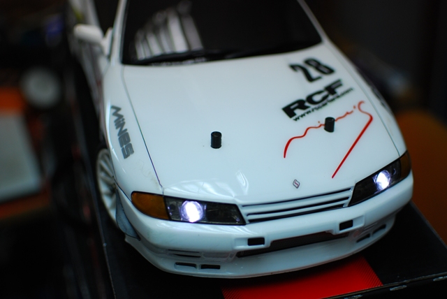

9.LED!: 各參賽車輛須在賽事中亮著車頭及車尾燈作賽.

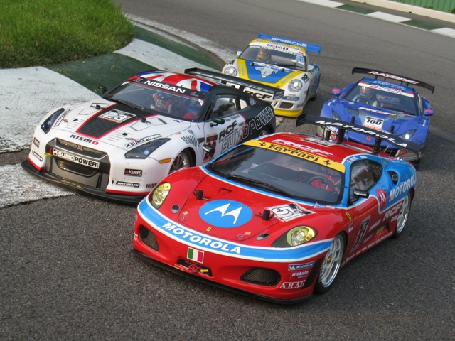

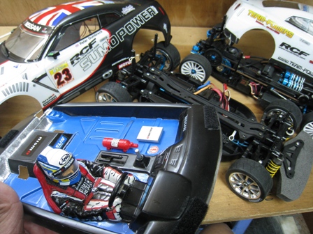

1/10 SUPER-GT CUP 超級GT盃賽(2012)
1.車架: 1/10 TAMIYA TT-01車架(可用其他品牌改裝零件)
2.車殼: 1/10 (TAMIYA- Porsche 911 GT-3 .BMW- M3/ GT2/ Z4-GT . Ferrari-F360/F430 /599xx.LAMBORHINI- LP560. Audi- R8 LMS/Nissan-Z33/Z34/GTR35.HONDA-NSX/HSV-010 VW-Scirocco及JGTC全線車ok)
(HPI-.Saleen.Z33.Z34 LP540.Lotus.Elise.Mustang.911turbo.Corvette.FORD-GT.bmw M3 GT2.Camaro190mm-200.ok)
(Matrxixling-Aston Martin-DBR9/Camaro/Mustang
3.車呔鈴:Solaris.Tire-M型車呔set,(不可用碟型車鈴)..
4.齒輪比: TT01用55T-58T-61T x 23T24T-25T(可用其他品牌零件)
5.電子變速器 : 可用任何品牌.
6.摩打: TEAM-POWERS /CUP Race(TP540B94F) 黑色風扇型摩打(不可作改動)
7.LED!: 各參賽車輛須在賽事中亮著車頭及車尾燈作賽.
8.駕駛員: 各參賽車輛須在車殼內須裝上駕駛員錶板倉模型.最好用(R/C Racing Model及Tamiya 品牌).
9:電池: Li-Po/LiFe 7.4V或以下、Nicb-NiNH / 7.2V-或以下
10.車重: 1600g(連計時器)
11.風翼:只可用軟或{banned}及金屬尾翼.可出於車身20mm內,(911GT3可用原庒翼)
本項目參賽者必須使用 TP540B94F 摩打作賽(請自行購買)。
本項目項目獎盃由HK R/C CAR FANS CLUB 提供.
注意:風翼可用HPI/3Racing軟膠及Tamiya/YOKOMO/HOBBY-PRO{banned}/金屬尾翼.
更新日期2011-12月10日

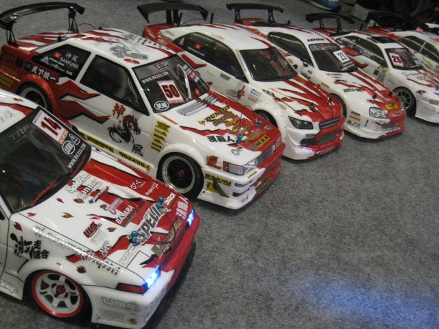

1/10 Dirft Race 飄移車賽
1.車架: 1/10 電動遙控車輪距257mm或以上(任何品牌)
2.車殼: 1/10 房車車殼200mm或以下 (任何品牌)
3.車呔: 1/10 飄移車呔 (每只定????品牌)
4.電池: Li-Po/LiFe. 7.4V-、Nicb-NiNH / 7.2V-或以下
5車重: 1500g 或以上(已包括計時器)
6.車鈐:不可用碟型鈴(任何品牌)
7.馬達;8.5T或4300KV以下無刷摩打(任何品牌)
8>LED:車壳須亮著頭尾灯作賽
本項目獎盃由 RCF及Spec-R贊助,獎品由偉高模型企業公司及Spec-R提供。
更新2011-8-20.
報名費用: HK$140

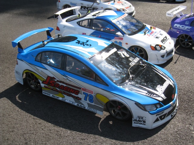

‧跑道上設有定點位,參賽車手要在比賽中控制飄移車;飄進至指定點位。以接近定點位距離作出評分。‧第一及二回合 – 排組別初賽
—參賽者已個人的飄移動作及操控技術,作首輪評分。個人初賽均已兩個回合進行,每次三個圈,第一個圈為熱身圈(不計分的),第二個圈起正式計分。完成兩次初賽後。以最高分數的一圈計算,以最高分16者的為A組別,其如車手以B或C組進入第三回合比賽。
‧第三回合 – 組別PK對戰賽
—以A組為例,例如A1至A16車手,以A1和A16對戰,A2和A15對戰,A3 和 A14對戰…如此類推。已同一時間各人有熱身一圈及後兩位車手分先後各一次排頭位起步對戰,最後各組別以最高分數之4或8 名車手可進入第四會合。
‧第四回合 – 各組別4或8強總決賽對戰
(用聖誕樹型式進行)賽前無熱身圈時間,以兩個圈評分。如同分再賽,直至高分者勝出。
(如A組總決賽)8強 PK總決賽對戰圖表

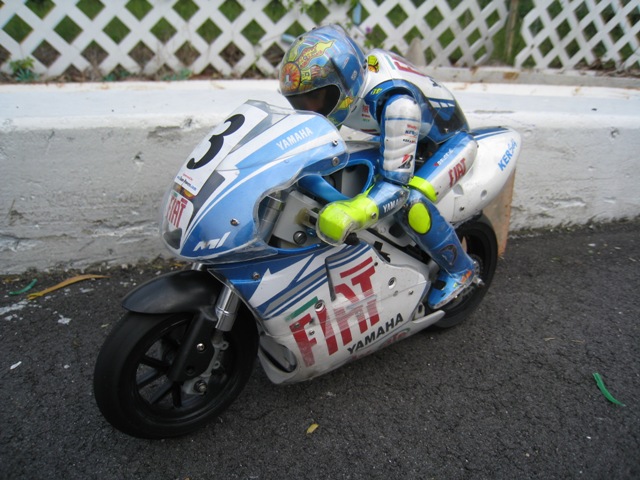

1/8 MOTO-GP 電單車格蘭披治
1/8 MOTO GP 1/8 電動電單車格蘭披治大賽例:
1. 車架: 1/8 KYOSHO 電單車(可用其他品牌零件)
2. 車殼: 要有電油缸、鴨尾及車身包圍組件(任何品牌)
3. 要有駕駛員(任何品牌)
4. 車呔: 像膠電單車呔(任何品牌)
5. 車重: 800g 或以上(連計時器)
報名費用: HK$160

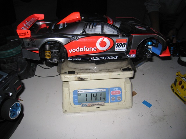

1.車架 : 1/10 Tamiya TT01 4WD模式 (必須使用原廠TAMIYA膠底盤及可用任何品牌零件)
2.車呔 : 1/10 Hobby-Pro . TYRE SET. No.HT23 (本會指定車呔) 呔膽及車鈴。(比賽當日每隊可派發8條使用及可即場購買使用 )
3.車殼 : 1/10 指定認可之World-Super GT 車殼++
4.定風尾翼 : 只可用軟{banned}或金屬之風翼(任何品牌)
5.摩打 : Team – Powers 風扇型摩打 TP540S91F (比賽當日每隊可獲派發1個風扇型摩打作賽及開賽後可購買)
6.電池 – Li-Po / LiFe7.4V – Nicb-NiMH / 7.2V 或以下
7.LED : 各參賽車輛須在賽事中安排時間亮著車頭及車尾燈作賽(直至完成比賽)
8.齒輪比 : 0.6 Pinion gear 16T TO 28T , 0.6 Super gear 61T,58T,55T (任何品牌)
9:重量 : 1200g或以上(不連電池及車呔set)(已包括計時及电子器材.車架及車手倉模型.車計)
10.駕駛員: 各參賽車輛須在車殼內裝上駕駛員模型最好用(R/C Racing Model 品牌).
報名費用: HK$480(每隊)
本項目參賽者必須使用當日由大會派發的 TP540S91F 摩打一隻作賽,比賽當日每隊可派發8條使用及可即場購買使用。每隊在賽事中只可以使用一次後備車作賽.

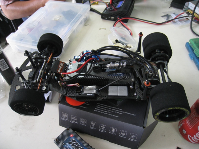

joelo 發表於 2012-11-14 00:57:42 | 只看該作者
1/12  Race
   1.車架: 1/12平路後輪單尾軸車架(任何品牌)
   2.車壳:1/12平路車壳(任何品牌)
   3.車重:800G
   4.車呔:1/12海棉呔(任何品牌)
   5.摩打:17.5t無刷有感MOTOR.電感值93或以上(任何品牌)
   6電池iPo /Life7.4v- Nicd, NiMh/7.2v.

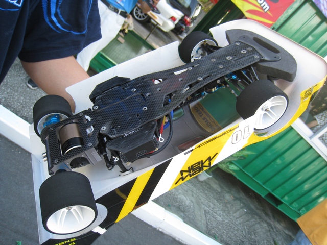

1/10 F-1 一級方程式賽2013.
Formula..一級方程式車賽.2013
1.車架: 1/10 電動,後輪驅動車架模式及任何品牌及DIY自家製作/輛距270mm或以上輪闊距前後測試中mm或以下).
2.車殼: 1/10 F-1 車殼 須裝上駕駛員 (Tamiya2006-2012款式/SP-F68款式/3R-FGX款式 ).
3.風翼: 須裝上前後定風翼( {banned}2009-2013款式-前翼不少180mm闊/尾翼闊80mm內).
5.車呔:F-1 橡膠呔(只定品牌)測試中.
6.摩打motor21.5t/Rotor12.3mm無刷有感-Sensored(-KV值2000/RPM16800內)(任何品牌)
8.电子變速器:.ESC需耍沒有感應線=no Sensor wire.
本項目參賽者請自行講買摩打21.5t由2013年度起本會採用Motor Checker机.Kv/RPM數,數據值驗定摩打.
本 項目獎盃由HK R/C CAR FANS CLUB 提供。
更新曰期2013/5/1
報名連抽獎卷費用: HK$160

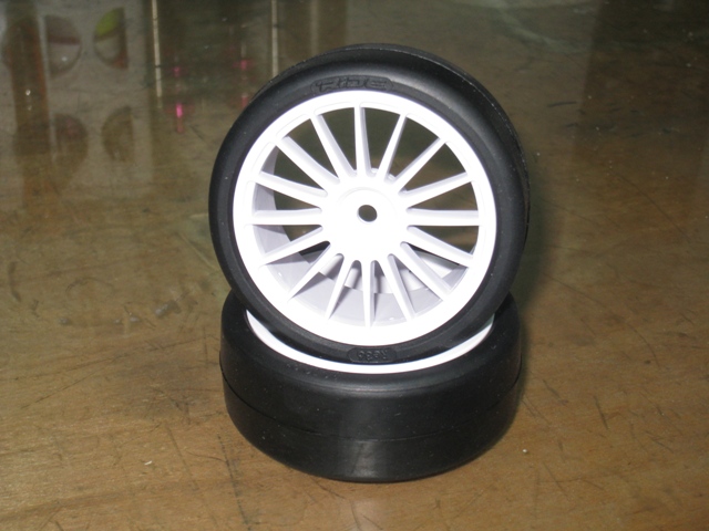

3. 車呔- 1/10橡膠呔 24mm (任何品牌).
