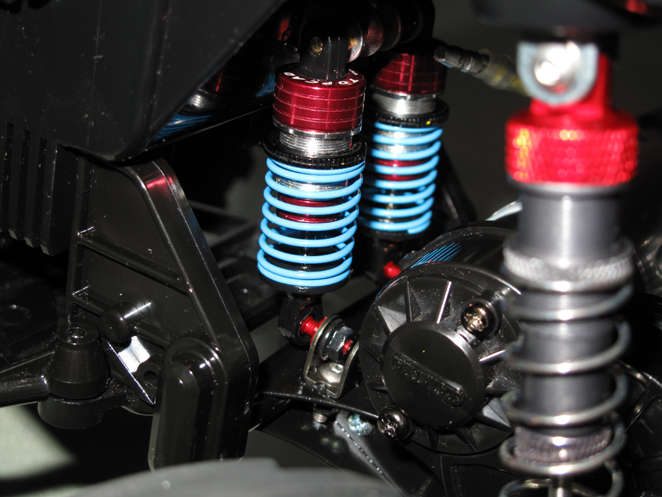

 樓主| jypepe 發表於 2013-4-13 14:03:11 | 只看該作者
hillfaihk 發表於 2013-4-13 05:16
想問下c兄你頭嗰set油壓、係乜牌子?大約幾長?thz!!
我都係跟呢個POST改裝, 自己再整埋扭腰
http://rc-evo.com/xbbs/forum.php?mod=viewthread&tid=186428

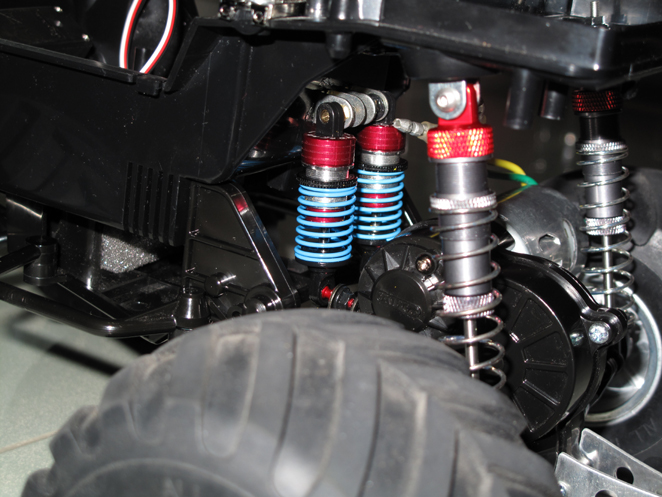

hillfaihk 發表於 2013-4-13 15:24:57 | 只看該作者
咁c兄係唔係頭用70mm長、尾用80mm長?定係用一樣長度?咁c兄你講嘅扭腰、係唔係同嗰位c兄一樣咁樣喺車尾中間加油壓? Thz!!
 樓主| jypepe 發表於 2013-4-13 15:52:58 | 只看該作者
咁c兄係唔係頭用70mm長、尾用80mm長?定係用一樣長度?咁c兄你講嘅扭腰、係唔係同嗰位c兄一樣咁樣喺車尾中 ...
呢架我頭尾都90, 不過有得較絞牙, 頭我扭到最低, 尾扭高2CM度
頭的確可以用短D, 而家內八字好勁,
你試頭70,尾80都應該得,
扭腰我用左兩條M車油壓(冇入油)
度到尾油壓唔好頂到摩打就OK

 樓主| jypepe 發表於 2013-4-13 16:49:36 | 只看該作者
YEAH RACING , O向 RC MART 買.......
不過呢, 放O向度兩年冇漏油, 昨晚玩完有DD漏.....
YSL 發表於 2013-4-13 17:17:51 | 只看該作者
不過呢, 放O向度兩年冇漏油, 昨晚玩完有DD漏..... ...
我用甘 星星 個SET,尾個2條香雞彈弓試2轉車巳經無左一邊,要諗下點改
 樓主| jypepe 發表於 2013-4-13 17:58:58 | 只看該作者
本帖最後由 jypepe 於 2013-4-13 18:00 編輯
