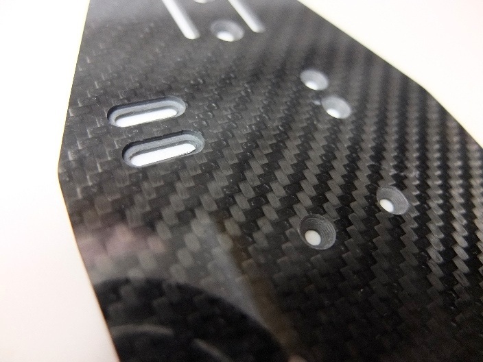

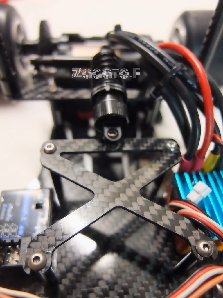

batcat 發表於 2014-1-28 22:49:20 | 只看該作者 回帖獎勵 |倒序瀏覽 |閱讀模式
本帖最後由 batcat 於 2015-2-17 11:44 編輯

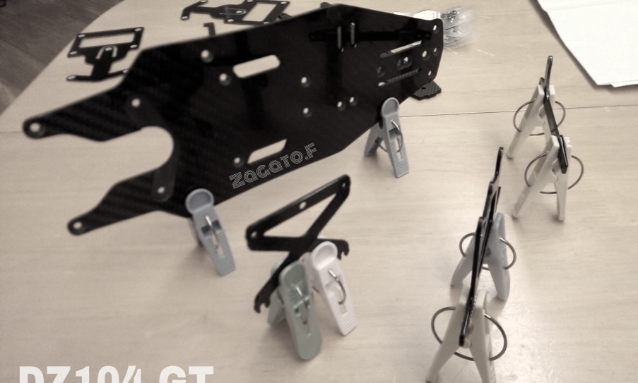

蝠貓的第一次自作業F104 變身 104 GT
暫叫 DZ-104GT / LM   吧!
計劃目的⋯
     1 太過鐘情於TAMIYA 103 GT, 那種簡單直接了當既design. 可惜老孖無後繼者出現。
     2 見到SP 隻LM殻,真係不能自己,佢曲線玲瓏,佢美麗得令人想入菲菲,一親芳澤,想陳到極。
     3 希望能以一個超級抵玩既投資可以玩到架LM而又不用浪費一堆尚好的104前期車架
可以重生,因為仲有好多件放床下底。
     4 玩了多年RC,終於手痕,又加上近來認識了板皇D君⋯哈哈。
目標⋯
用最流行
品牌車種之零件去re-modifity,去發展一架基本已經好ok既車架,即係好似日本Square, Tech racing, Exotech 的策略,成本較低,又不愁parts。 所以鎖定了104Pro, W GP 及103GT 作開發籃本,並兼容了近來大熱的LM 殻。
  • 絕對兼容103 & 104前期(104PRO)摩打座!
              為顧及103 / 104pro 行查查既兄弟們(即行舊款104 摩打座),板皇會有一件附加件比可以改到用104W GP , 104 X1既阻力橫桿,所以無雖換摩打座,只雖要買條阻力桿或者RM01 果條option 橫油壓都得。
後補資訊:在設計上DZ104 是可以兼顧大部分正常,短身及12仔用既servo, 由futabaaaa 3003 至SAVOXXXX 1250\1\2均可套用。(31 Jan 2014 updated)
Wheelbase 有兩個選擇分別為257 - 275mm ,配合103,104系不同部件而配搭出不同玩法!
                 用257mm 時,
• touring GT Mode    103GT 頭尾件變 配1:10 普通26mm 棉呔或者油車用30mm棉呔, 不論190或200mm touring 車殻大部份可用。
• touring GT Mode.    104W 頭尾件 -配F103\104棉呔后亦可笠上190或200mm touring 大部份車殻可用。
                 用275mm 時,
配104 頭尾件可變成 - LM, 行103 呔,行半Pro-Ten 型態。
兩款二樓板,X Mode 同S mode
X mode 提供較硬既車身support. 並有快拆設置。
S mode 提供較軟嘅車身support. 亦有快拆設置。(多謝D君加注)。
車頭bumper用上與Ta06, Ta05 V2, TB03, 416相同共用的組件
先送上頭盤。 其他資料陸續送上。
在這非常感謝板皇D君達成願望!
PS : 有関試車分享,請參閱另一則文章 - "蝠貓的 DZ104 Gt / LM 首試分享"

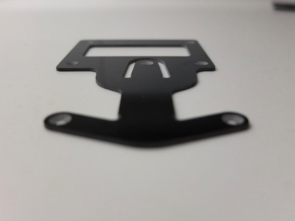

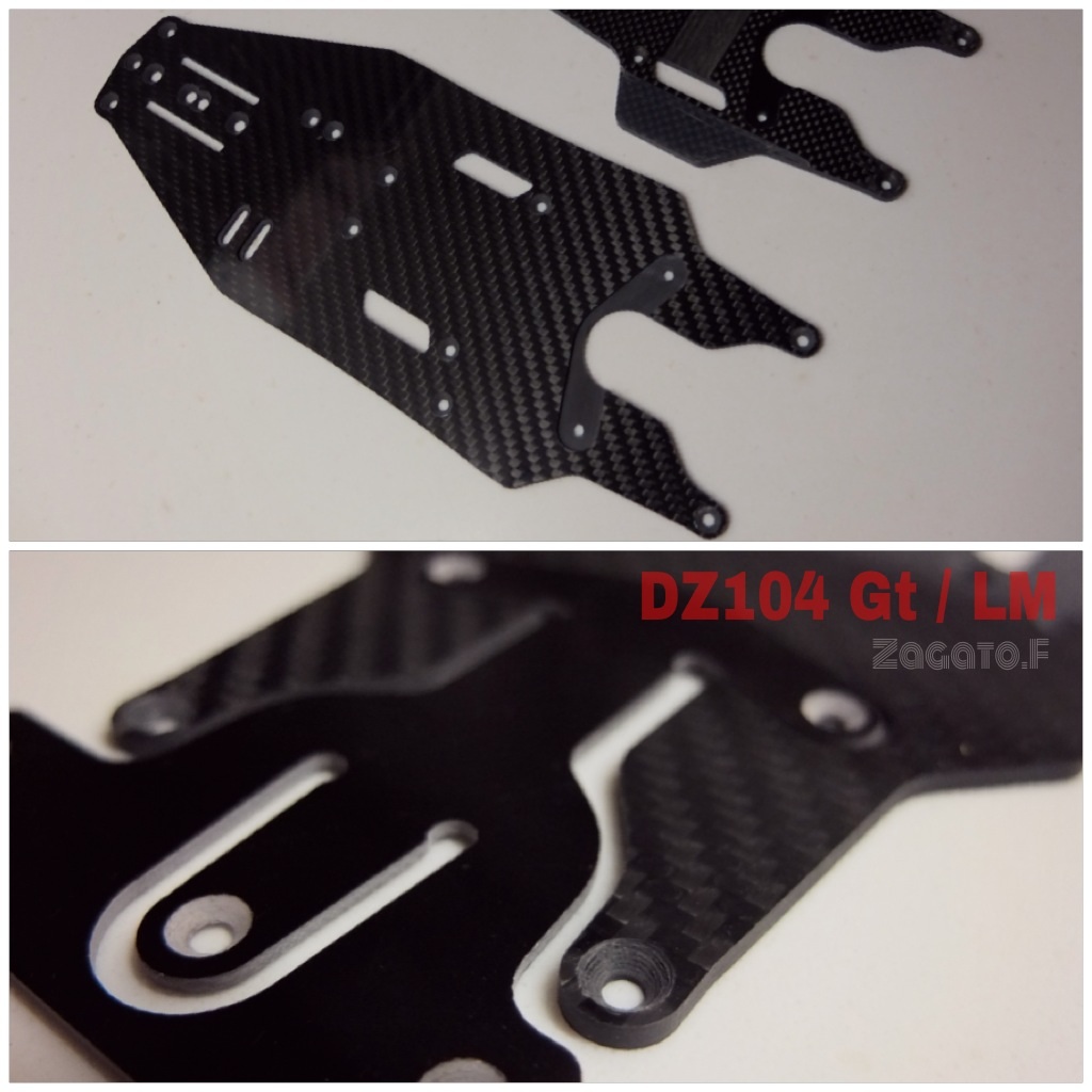

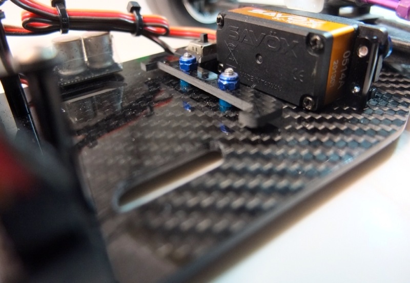

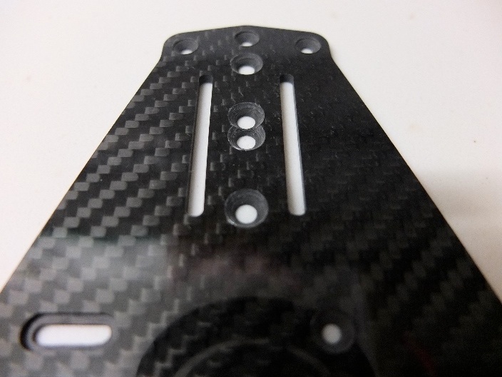

好,上多幾套肉照。
 樓主| batcat 發表於 2014-1-28 22:50:04 | 只看該作者

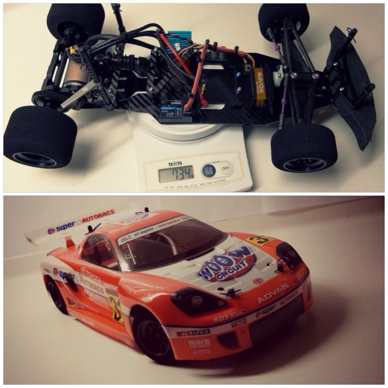

本帖最後由 batcat 於 2014-1-30 09:31 編輯
Making of....趕呀趕⋯興奮又期待! Yu... 吾錯,未計電及殻都係740gm左右。試車分享將於日內於另外新欄刋出。
D君已決定生產意向,各方好友如有意請直接與板皇聯絡。 聞說佢老人家會以玩家角度出發去定價,包你開心甘話!

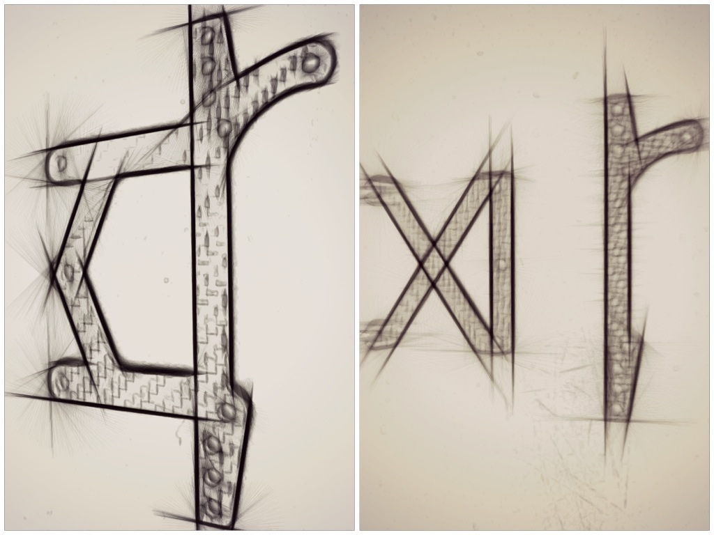

rk2 發表於 2014-1-28 23:04:26 | 只看該作者
今時今曰,見到啲手繪圖而非 Pro E, Solid works.。。。。。。。真係好有 原始的設計 feel。亦見樓主的誠意。期待佳作。

 樓主| batcat 發表於 2014-1-28 23:35:35 | 只看該作者
今時今曰,見到啲手繪圖而非 Pro E, Solid works.。。。。。。。真係好有 原始的設計 feel。亦見樓主的誠意 ...
見笑啦師兄,因為尚有頗多資料,整理完會再上。

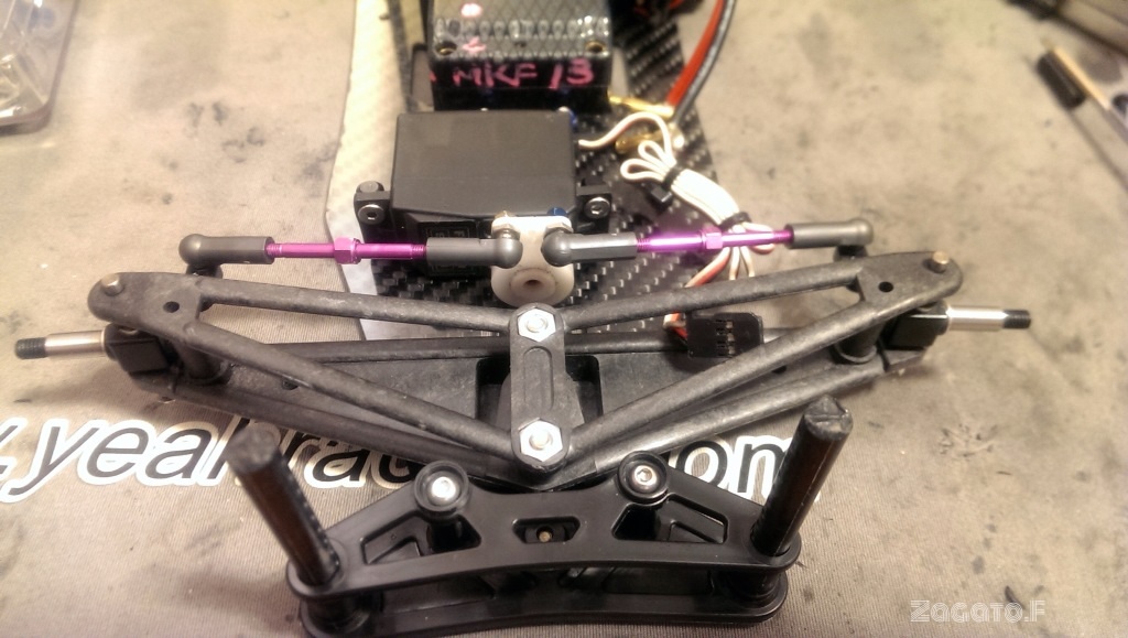

IS520 發表於 2014-1-29 08:09:09 | 只看該作者
用頭擔位置 控制wheelbase
nikonfan88 發表於 2014-1-29 11:06:15 | 只看該作者
...nice sketches......are you a designer???...

 樓主| batcat 發表於 2014-1-30 11:03:45 | 只看該作者
用頭擔位置 控制wheelbase
Yes, bingo

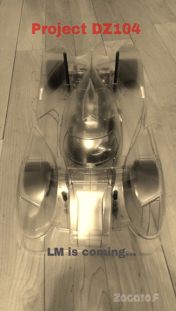

nick0080 發表於 2014-1-30 11:13:49 來自手機 | 只看該作者
本帖最後由 nick0080 於 2014-1-30 11:15 編輯
隻sp lm 殼原本開左孔嗎?
 樓主| batcat 發表於 2014-1-30 11:24:14 | 只看該作者
本帖最後由 batcat 於 2014-1-30 12:10 編輯
隻sp lm 殼原本開左孔嗎?
無孔,只有預留比SP 車架用的marking.
不過要做new marking 的確係一個高難度既挑戰。
如果師兄你要DZ104GT 殼柱Marking座標 ,我都可以share 比大家。
