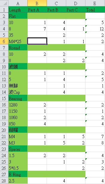

另外仲計左螺絲,絲帽,波頭,bearing等小零件所需件數,不過因為我用嘅件唔同孖星標準,所以螺絲數係有出入嘅,只供參考
