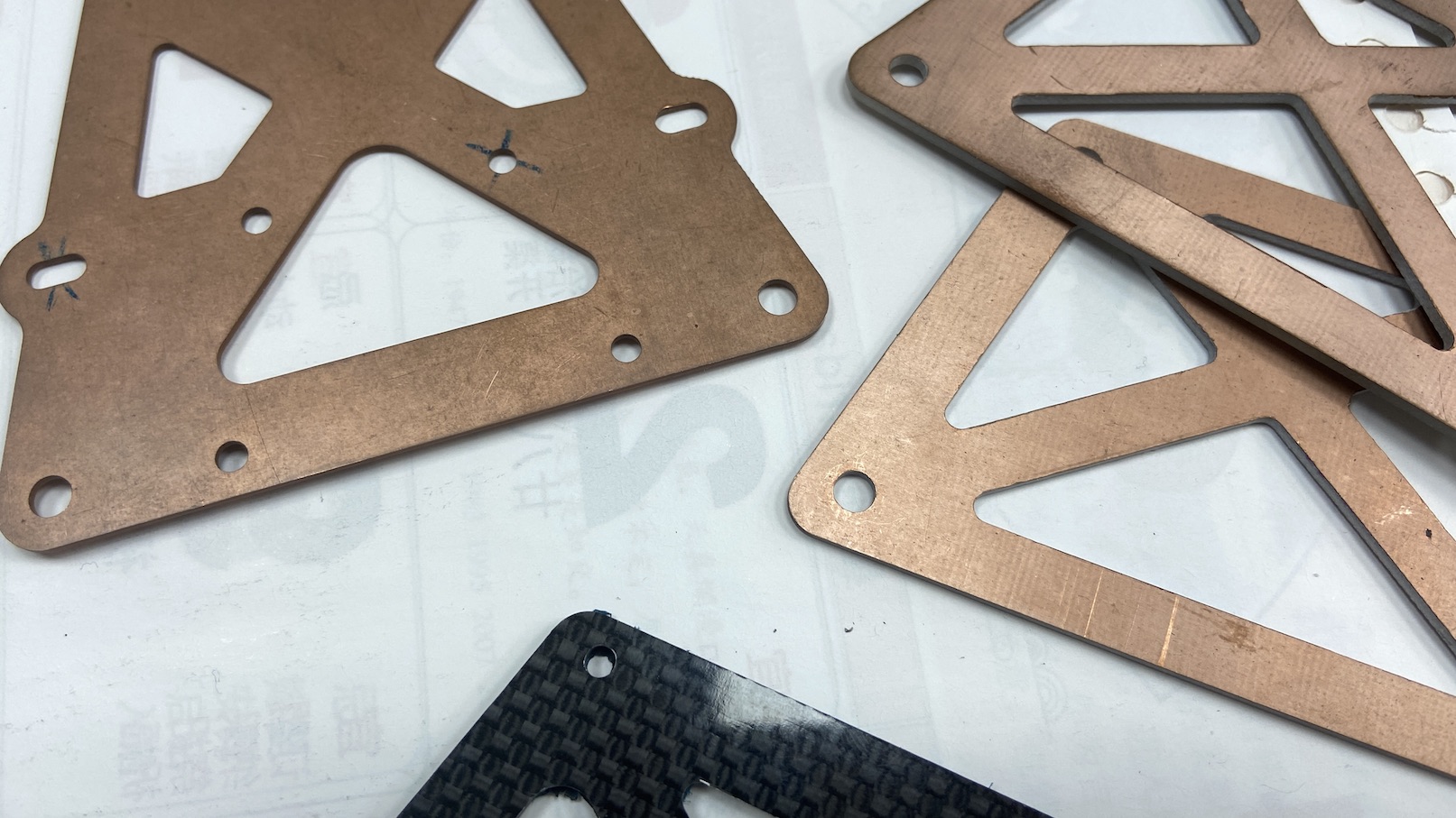

 樓主| rk2 發表於 2017-9-27 16:37:59 | 只看該作者 回帖獎勵 |倒序瀏覽 |閱讀模式

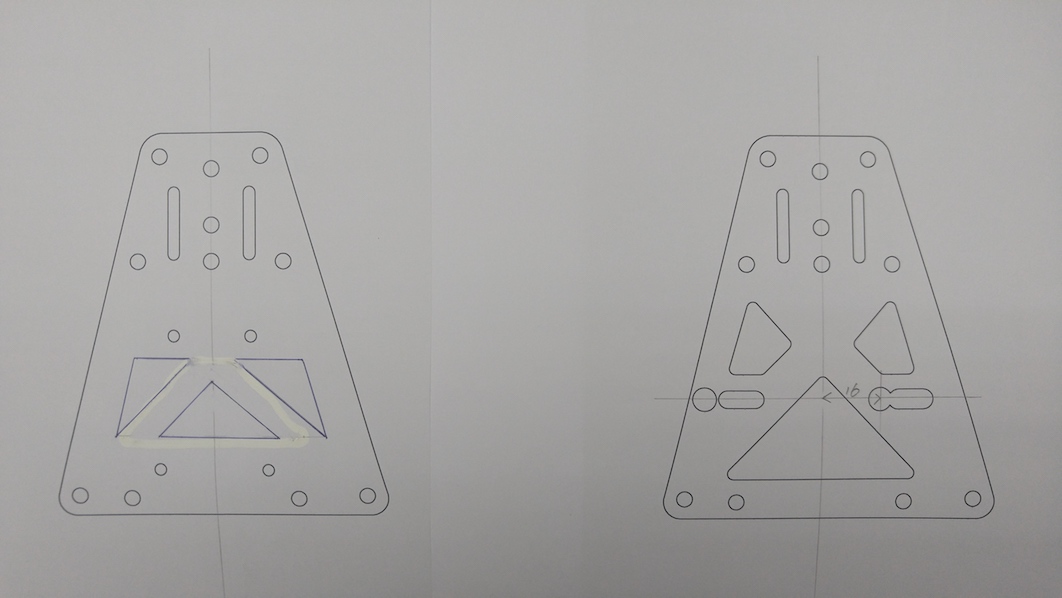

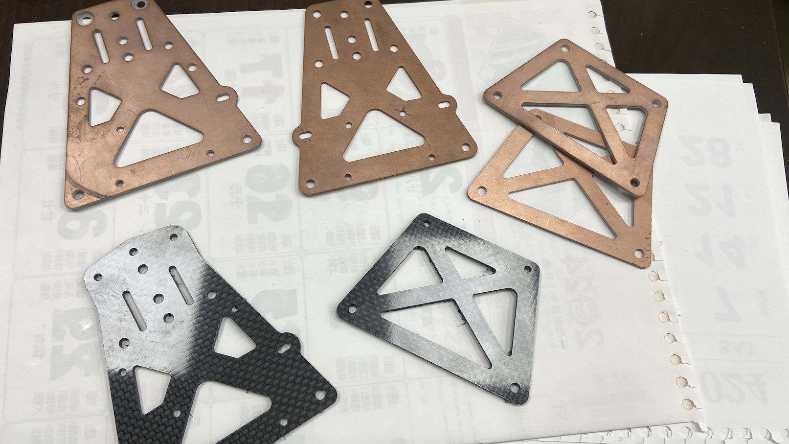

自己早前為了Group C 車架著迷,又因前擔的結構較舊,難配零件,苦惱了好一陣子。最終的起心干,將F103 的前擔組合放入Group C 車架。只要將 Group C 車架前端的鈄坑特徵改為 F103的兩條平行坑及螺絲孔也保留 Group C 車架的連接孔,就可解決了。而且,又有大把副廠頭擔可對應得到添。正在用F103 底板前擔特徵,做出圖紙。。。。。準備問淘寶2.5 mm 3K 板 CNC 加工價。稔住儲夠 10 件就同佢開波。 其他師兄有無興趣? 請PM 我。

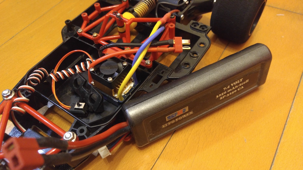

sean2013 發表於 2017-9-28 09:50:25 | 只看該作者
你用過未?關到個閘咩?

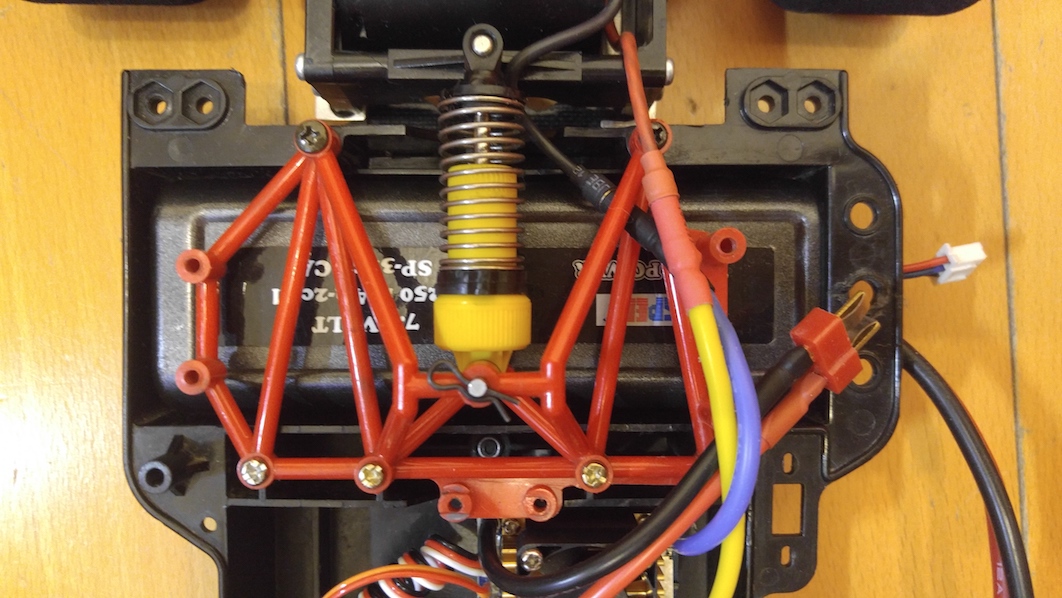

樓主好嘢,想當年玩group c車架,都發覺前擔結構設計真係好弱,上面斜V字兩支膠比,因為斜的,一長一短,受力唔平均,就算唔撞,短果支膠都會太受力而軟化變形,撞過仲衰得快,搞到架車變外八兼行唔到直線。

如果上A臂同下A臂係一件過就好,上面分開V字就唔受力...唉,上太緊會裂,個摩打座就成日裂...車係好快,黑摩已好快,我都係玩NSX,成日飛鈴蓋要執,仲有F40都玩過,貪佢車鈴好靚,美好回憶
 樓主| rk2 發表於 2017-9-28 12:16:31 | 只看該作者
中國人上太空 發表於 2017-9-28 10:45
樓主好嘢,想當年玩group c車架,都發覺前擔結構設計真係好弱,上面斜V字兩支膠比,因為斜的,一長一短,受 ...
同意的,所以要改前A 臂,改好後可用星星混炭的F103 前A 臂了。甚至改做其他廠的炭板前懸掛都得。只要它是對應103 的就可。
 樓主| rk2 發表於 2017-9-28 12:22:17 | 只看該作者
初稿已有。。。。

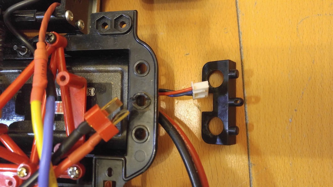

 樓主| rk2 發表於 2017-9-29 09:00:03 | 只看該作者

你用過未?關到個閘咩?

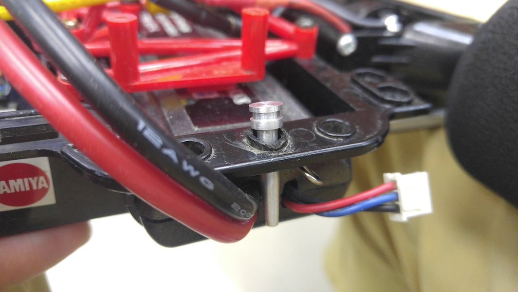

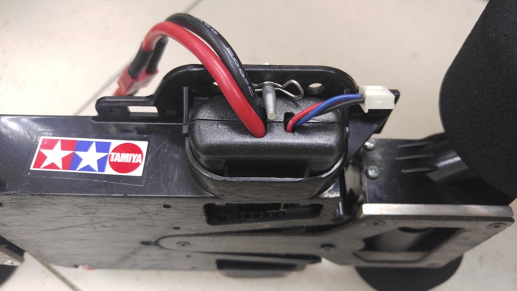

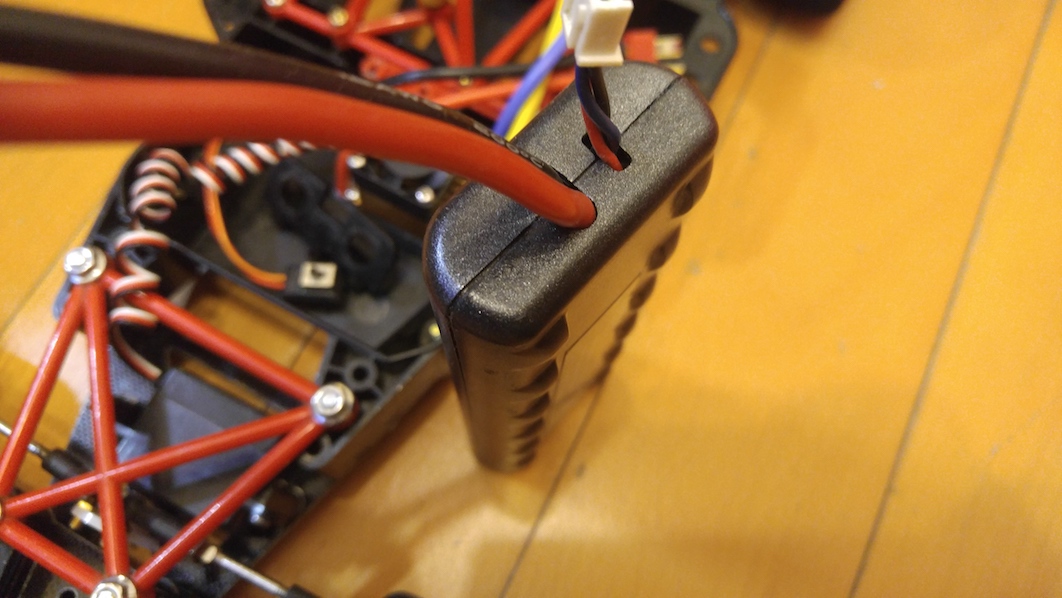

師兄,你是對的。舊圓身鋰電是可以入到電池位。但鎖唔到個閘。舊圓身鋰電長了少少。

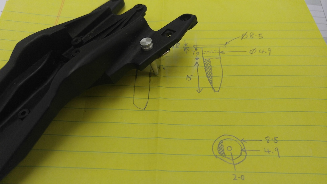

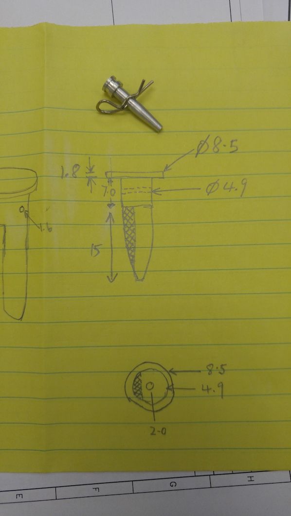

 樓主| rk2 發表於 2017-10-3 11:38:41 | 只看該作者
rk2 發表於 2017-10-3 09:18
師兄,你是對的。舊圓身鋰電是可以入到電池位。但鎖唔到個閘。舊圓身鋰電長了少少。 ...

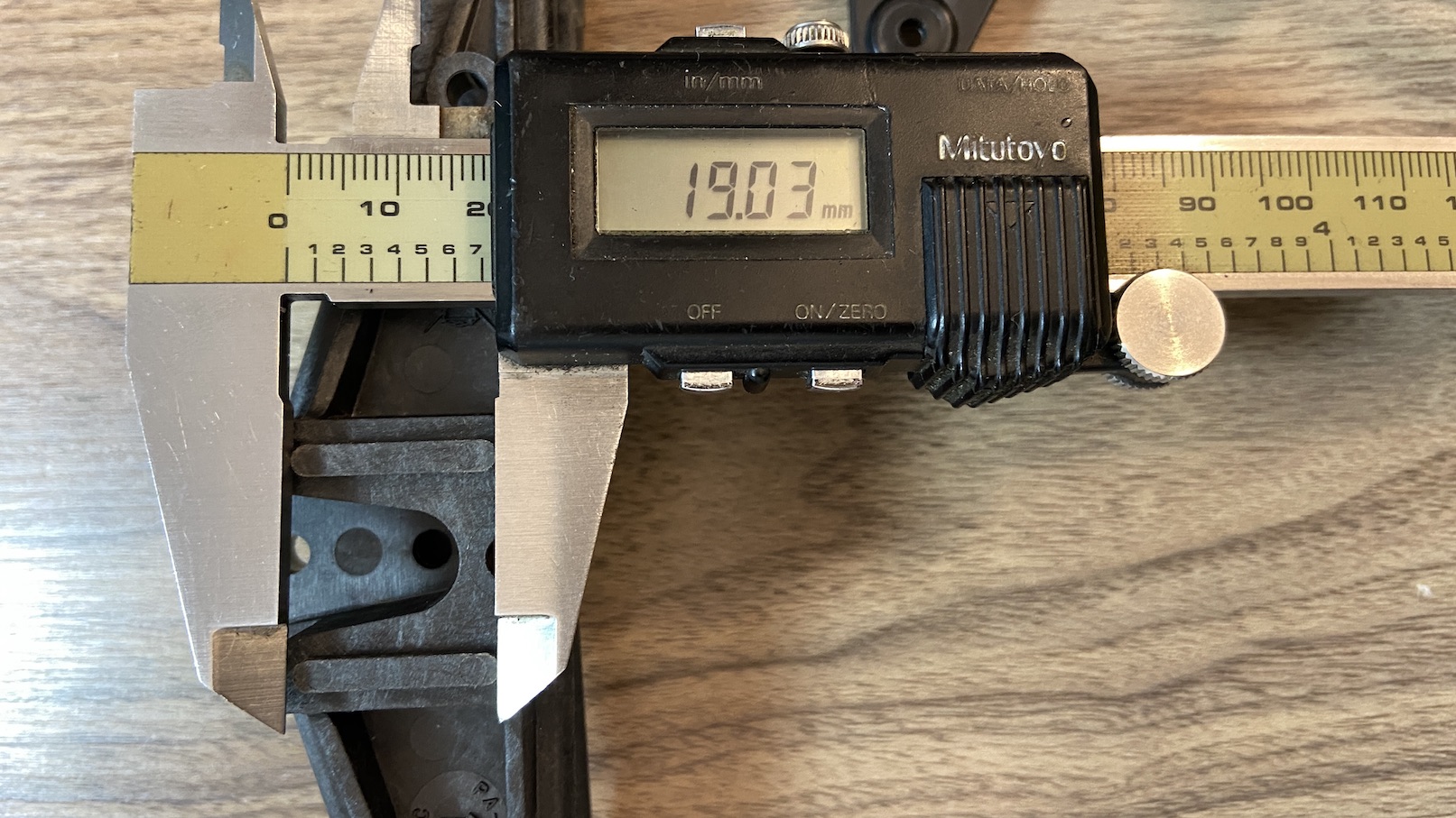

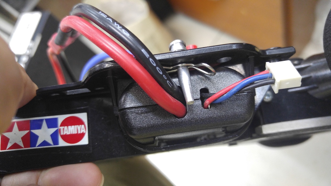

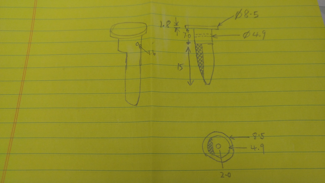

我當然不會就此放棄。一於自己做一個合用的電池門鎖。靈感來自 FGX 的電池門固定釘。
 樓主| rk2 發表於 2017-10-20 10:16:05 | 只看該作者
試裝了,可用的。雖然的位差了少少。得嫻再車番粒靚仔,岩位的。

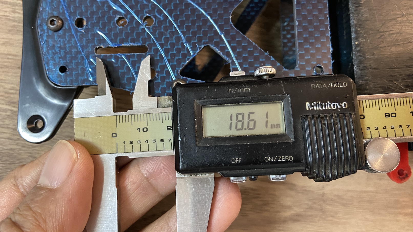

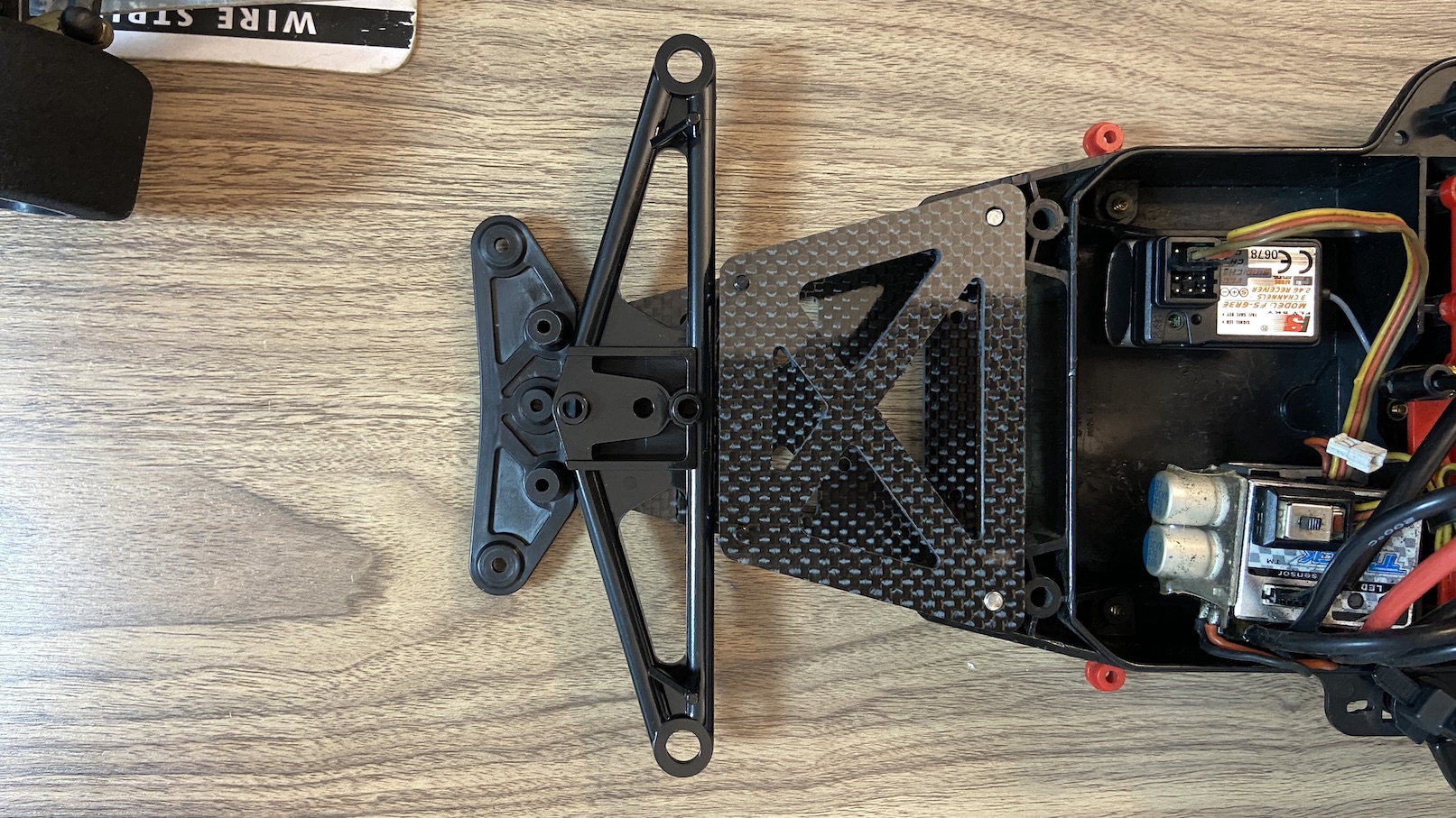

 樓主| rk2 發表於 2025-2-27 14:34:53 | 只看該作者

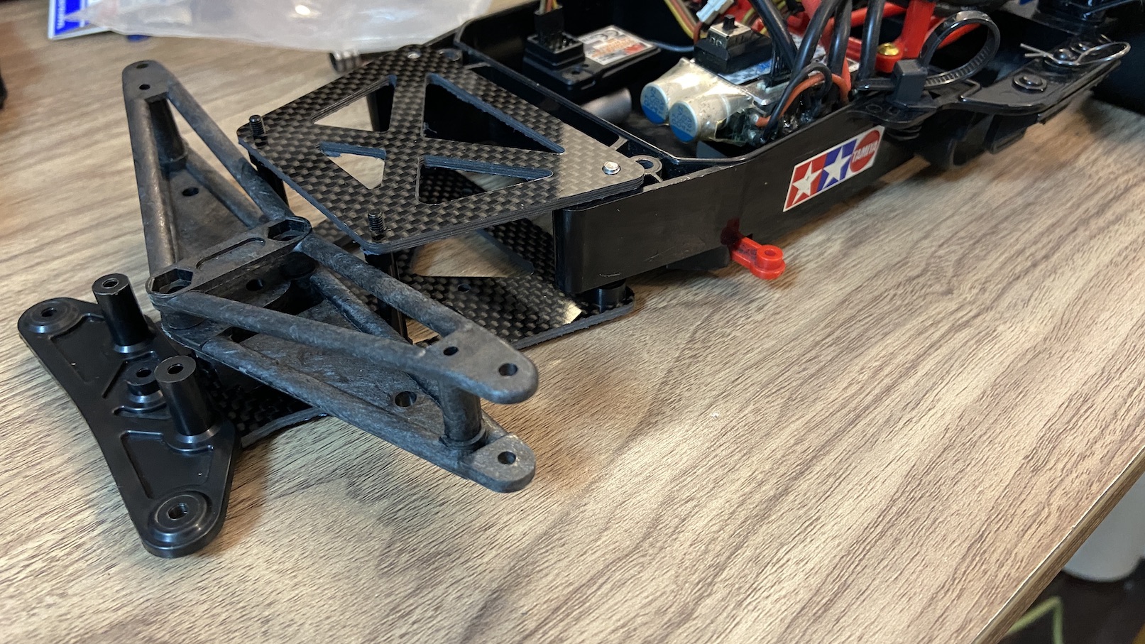

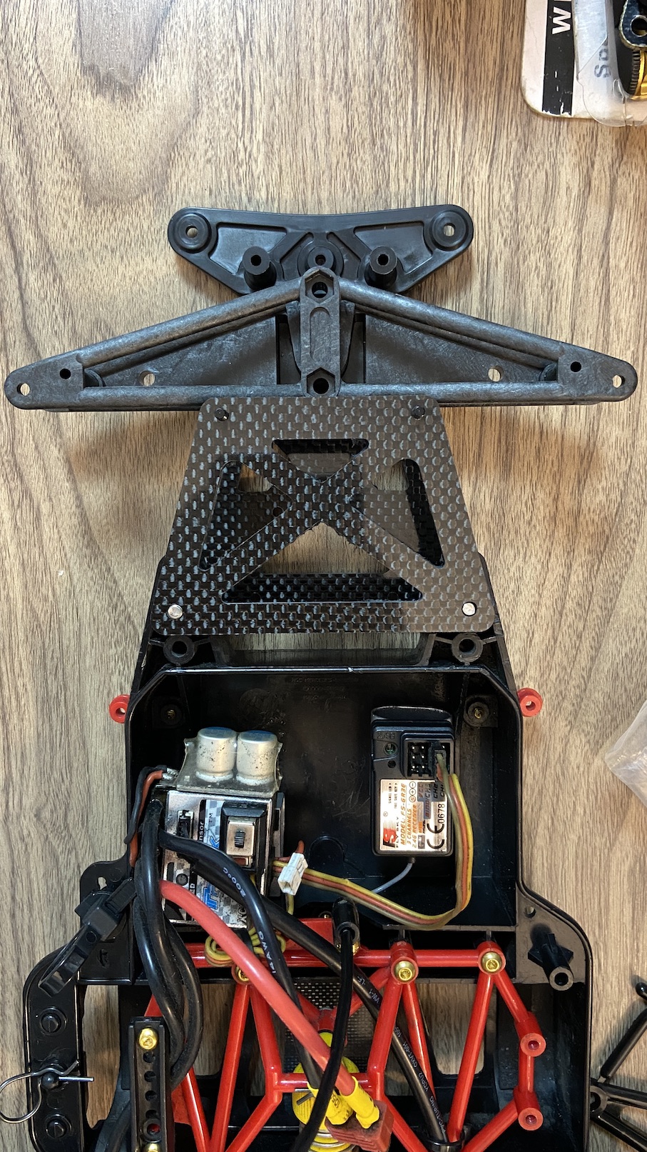

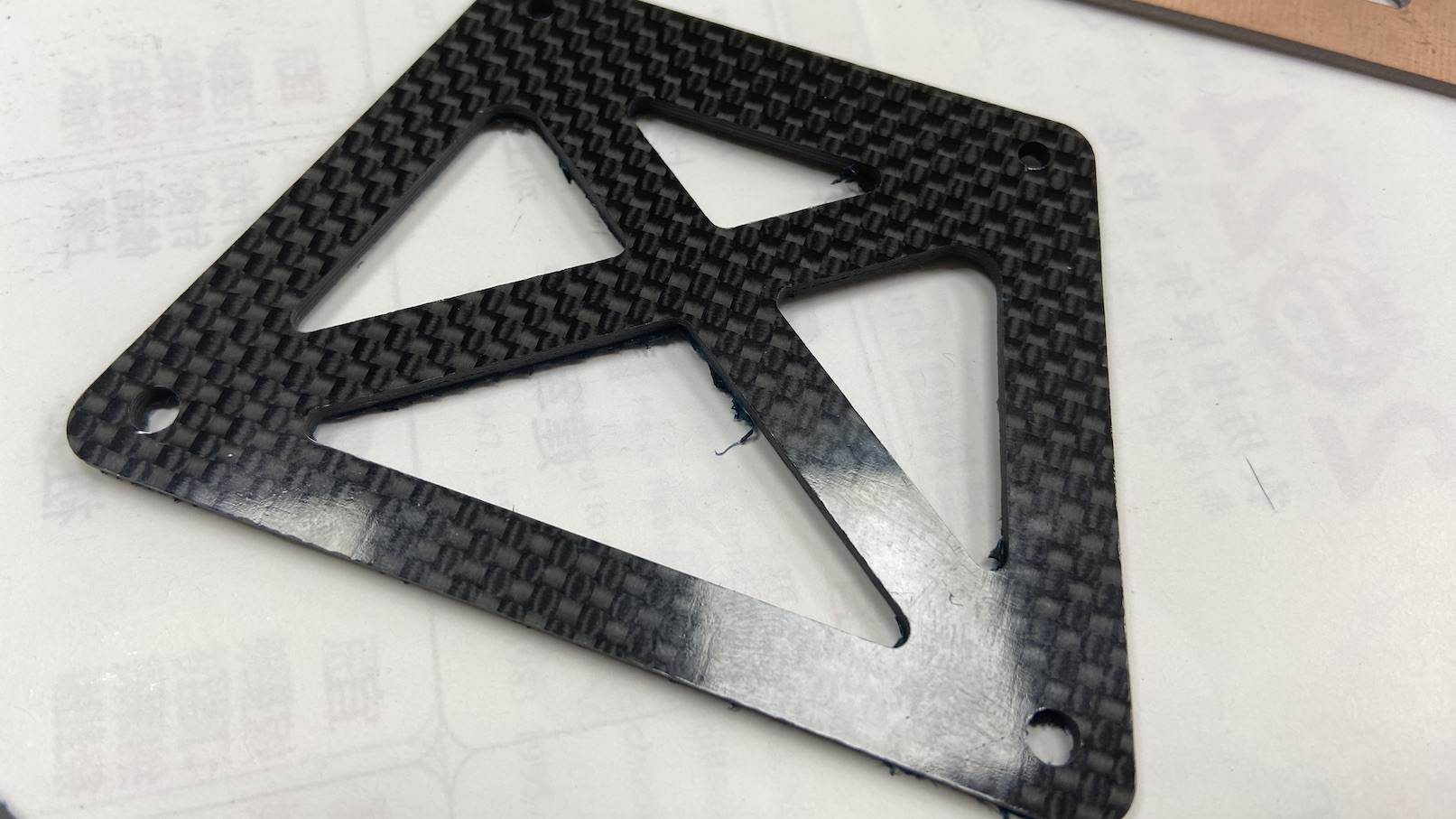

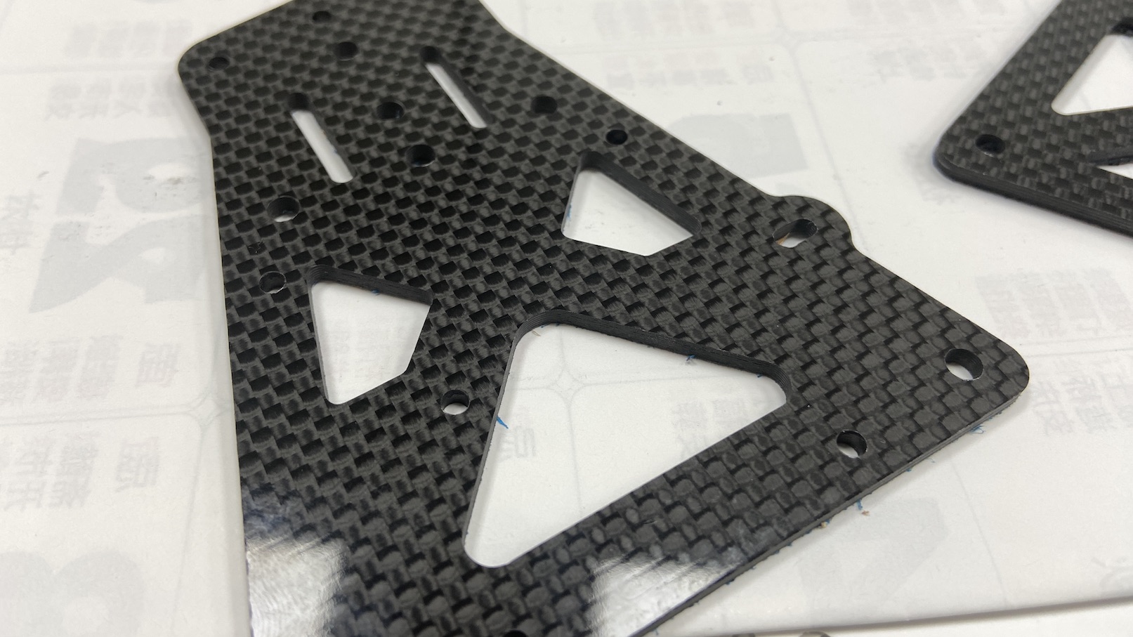

時間過得好快。7 年多後的今天。再將試好了的初稿,用碳板做出了。也準備將原廠的前膠支架放棄,用鋁柱加二樓板來解決。
今次再有動力完成此事,主要係見到 RCMAN 推出了一整套 C CAR 用的 PRO C CHASSIS 碳板件,使我心中的那團火再燃點起來。

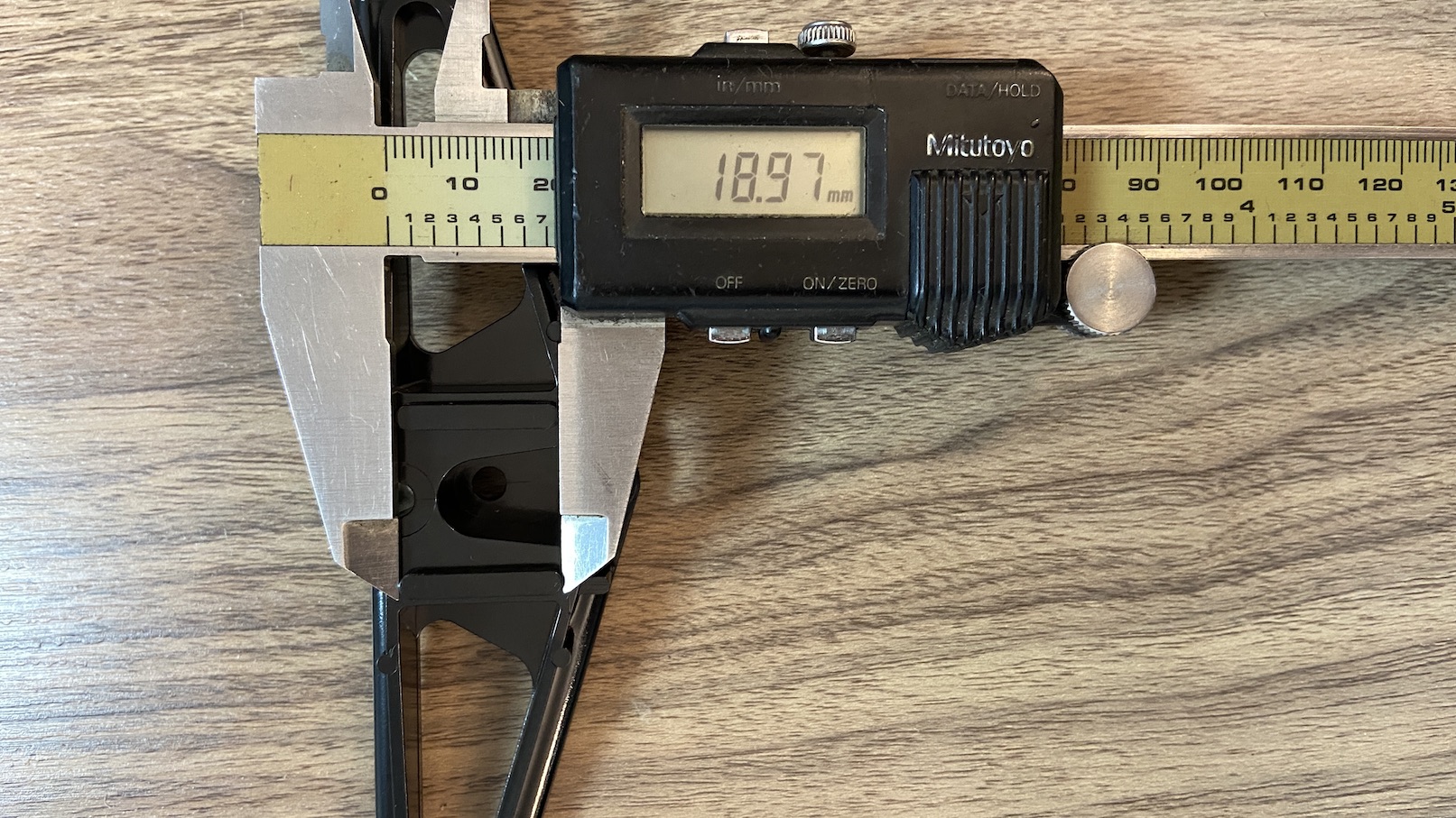

 樓主| rk2 發表於 2025-3-1 19:06:35 | 只看該作者
時間過得好快。7 年多後的今天。再將試好了的初稿,用碳板做出了。也準備將原廠的前膠支架放棄,用鋁柱加 ...
試裝。。。
