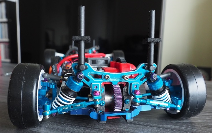

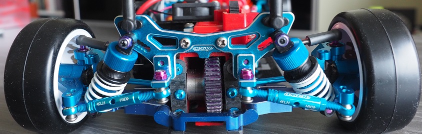

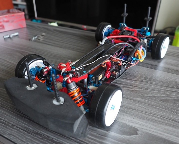

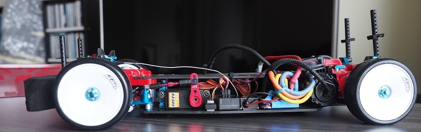

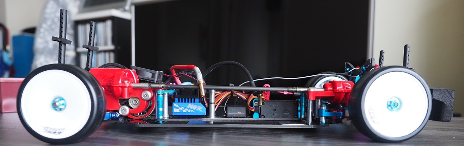

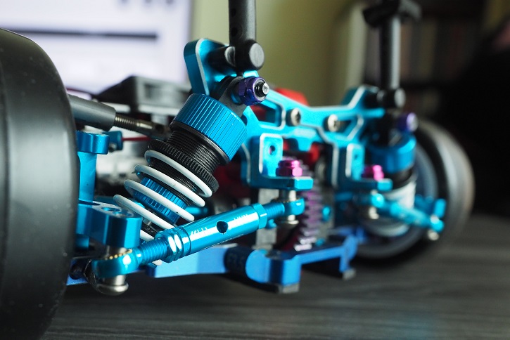

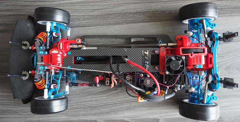

實戰型TA01改裝最新作,TAMIYA TA01 Evolution XV2
有片睇, TA01 Evo XV2 vs TA05 IFS
https://www.youtube.com/watch?v=dHlisTKQx_M&t=1s
2015年的evo XV解決了大部份對應低Turn無刷摩打的承受力問題,近兩年開始進擊比賽式壓力測試, 包括用更大剎車力度, 每次試車都用呔水, 盡全力跑! 吸收了經驗之後, 再得出以下最新之進化項目:
 樓主| BASAKA 發表於 2017-11-25 17:23:10 | 只看該作者
***輕量化項目***
01 全車鈦合金和鋁合金鏍絲
02 全車鈦合金和鋁合金軚尺
03 全車鋁合金和尚頭
04 全車鈦合金搖臂芯(SQUARE + YOKOMO )
05 TECH啤呤套將部份12X5啤呤改至9X5
06 碳纖前波箱上齒輪軸芯 (TAMIYA TA01/02)
07 前碳纖油壓架(TAMIYA DF03Ra)
08 前後ABS膠波箱切削
***傳動系統改造項目***
01 尾鋁合金傳動軸(TAMIYA 46mm)
02 尾鈦合金輪軸(TAMIYA TA05)
03 四輪鋁六角(TAMIYA)
04 尾萬向鈦合金骰仔(TECH)
05 石墨直濕 (CROSS)
06 尾部輕珠差殼(TAMIYA TA01)
07 尾珠差陶瓷珠 (TECH)
08 尾部鋁合金珠义齒 (GPMTA03)
09 前三段式萬向節 (TAMIYA44mm)
10 前軸單向啤呤 (KOSEK-1902)

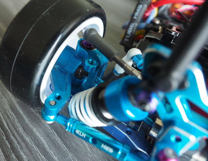

***前懸掛系統改裝***
01 鋁合金A (EAGLE TA05ver.2)
02 鋁合金C (3 RacingTA05) 左右側轉裝, 減少過大之原廠波箱底蓋caster
03 鋁合金轉向杯 (SPracing TRF415)
04 來回阻力可調式鋁合金避震機(M's product MP-15P)
05 前避震機頂部可調整式鋁合金萬向接頭(Active STR247R)
06 WPC處理28mm前避震機芯 (SPICESPWP-002)
07 前避震彈弓(YOKOMO)
08 前避震彈弓鋁合金底托(YOKOMO)
09 金屬轉向 (TAMIYATA06 前波箱殼切削)

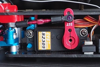

10 鋁合金Servo horn(Akaido)
11 anti-rollbar (TAMIYA TA05)
12 前鋁合金anti-rollbar (TAMIYA TA05)
13 前防滚桿碳纖底座(自製)
14 前避震機底部強化萬向接頭(OVERDOSE)
***後懸掛系統改裝***
01 尾輪荷重式 activesuspension 及尾軸後移增加穩定性
02 尾金屬C (YeahRacing TA05)
03 尾鋁合金轉向杯 (TAMIYATA06)
04 尾鋁合金油壓架(Active TT02 type-S)
05 可調整長度尾鋁合金A(ACTIVE#STR155DB)
06 尾鋁合金A臂碼 (YOKOMOBD5)
07 尾金屬油壓+金屬彈弓底坐 +彈弓 (TAMIYAM05 short)
08 anti-rollbar (TAMIYA TA05 ), 尾波箱殼開坑
09  鋁合金尾軚尺 (Active)
***尾波箱結構改造***

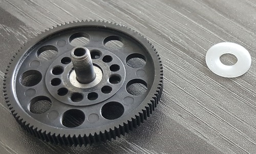

01 自由轉換大減速齒輪 (金屬中央差速改, 牌子唔記得)
02 尾波箱內壁及idlegear軸膠杯切削, 迎合較厚的減速齒
03 尾波箱外部切削以便安裝摩打散熱及風扇, 觀察及調整摩打位置和齒輪虛位。
04 尾鋁摩打座切削, 達致大減速齒及摩打齒比例自由配搭

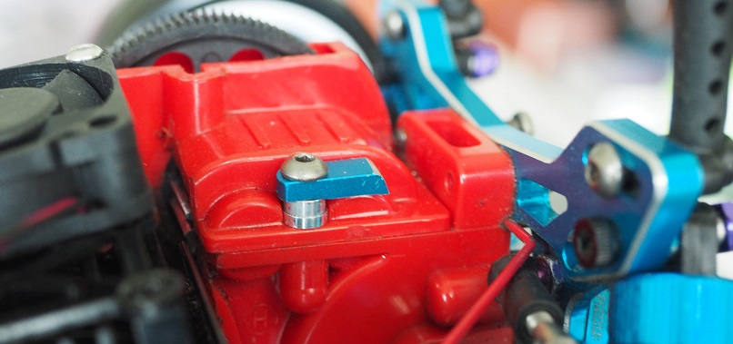

05 尾波箱頂蓋鋁合金補强, 防止被大馬力摩打頂爆(自製)
***尾波箱及二樓板高度下降***
01 去除尾波箱與底板間的墊片
02 去除及二樓板與前波箱間的墊片,二樓板前端從新造型配合前波箱位置
03 切短尾部2樓板柱
04 底板切削以配合下降了的尾波箱位置
05 尾波箱底部切削減輕凸出部份與地面碰撞的破壞力
***其他改造項目***
01 海棉泵把 (自製)
02 自掣尾波箱碳纖尾蓋(消除珠义啤呤震動)
03 摩打散熱及風扇 (TDX)

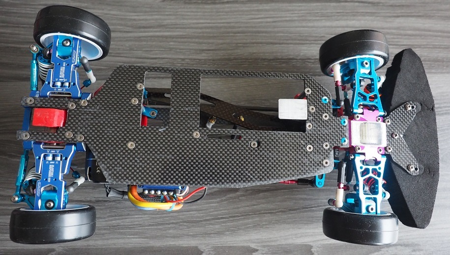

04 自製2.5mm 碳纖底板 (原料:ABCHobbies)
05 自製 2mm 碳纖二樓板 (原料: GPM)
06 降低車高,前後懸掛行程限制至5mm
07 鋁合金 Servo (3 Racing)
08 二樓板後部鋁合金橋接(TAMIYAM05 轉向部件 OP.1193)
09 鋁合金前波箱尾部支撐柱(TB EVO 轉向柱)
10 自製中段鋁合金二樓板柱
11 前泵把碳纖底座 (自製)
12 前波箱鋁合金底蓋 (GPMTA01/02)
13 前泵把殼柱 (雜廠)

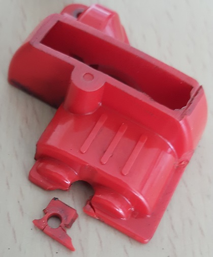

C hing, 可否解釋一下為什麼gearbox top opened up??

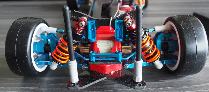

 樓主| BASAKA 發表於 2017-12-18 16:40:05 | 只看該作者
tiger1 發表於 2017-11-27 18:04
TA01 has torque steering under acceleration. 改完之後又又有冇 torque steering 呢?
已經沒有torque steering的問題了,但我發現有一問題比torque steering 更大影響,就昰前波箱A臂pin的caster角過大,有成十幾廿度,做成一轉向前內輪外側撐高,內輪向上缩。這原本昰buggy的設計,當年魔鬼魚變房車時一起帶了過來。
 樓主| BASAKA 發表於 2017-12-18 16:48:37 | 只看該作者
Torque steering的問題我交由前單向啤呤解決了,至於前caster問題,我用上了帶有caster角度的C座,但左右掉轉裝,減少了過大的caster, 之後的轉向更似一台kit車了。
之不過,這不能把前縣掛入彎時後缩的問題一起解決,所以我正研究下一代的底板,順便强化前A臂與底板的聯繫剛性
 樓主| BASAKA 發表於 2017-12-18 16:52:32 | 只看該作者
tiger1 發表於 2017-11-27 19:06
純粹更容易看看那裡出事,畢竟這個64pitch波箱直至前年開始才穩定下來
