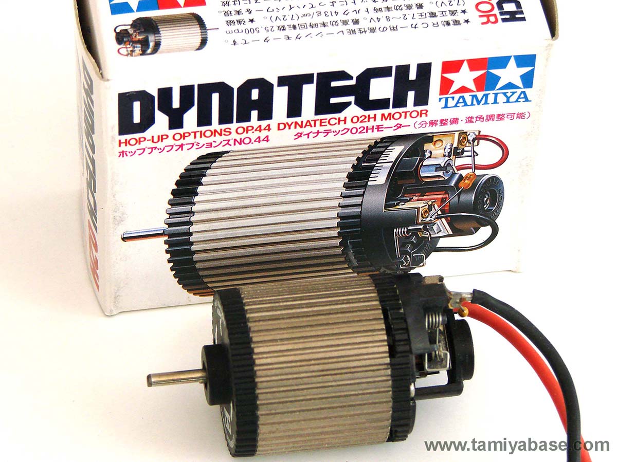

仲有隻有刷02H摩打
billgate803 發表於 2021-2-18 08:06:04 | 只看該作者
馬達
