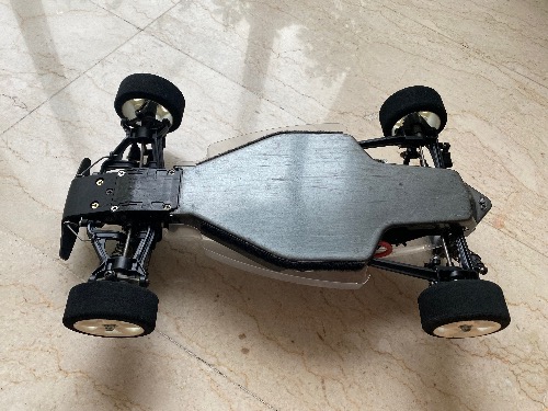

準備開工翻新部車

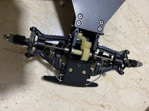

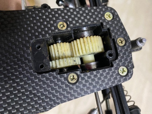

打開check 下波箱 D牙轉落暢順
 樓主| ernestf 發表於 2022-2-8 12:58:01 來自手機 | 只看該作者

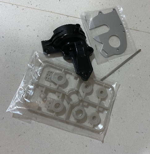

係盒re release 到攞幾件件同車殻 應該夠做

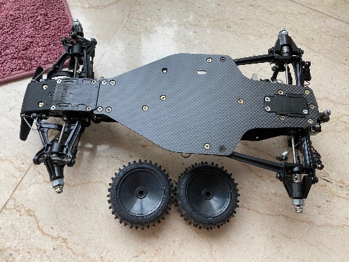

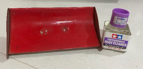

架車當年買入己經噴咗尾翼同底兜 試下洗色重做

rk2 發表於 2022-2-8 21:56:07 | 只看該作者
本帖最後由 rk2 於 2022-2-9 11:33 編輯
ernestf 發表於 2022-2-8 13:06
除了用雙星去油水外,也可以用 DOT 4 brake fluid 剎車液,沾在棉花上,復蓋在油漆上,放過夜,油漆會整塊脫落的。也不會出現白化。
 樓主| ernestf 發表於 2022-2-9 21:13:37 來自手機 | 只看該作者
多謝提點 呢幾日試下先

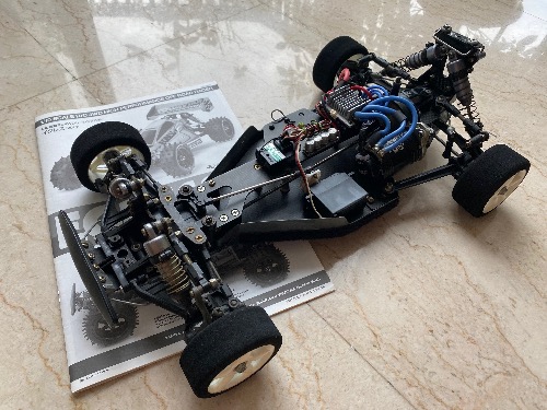

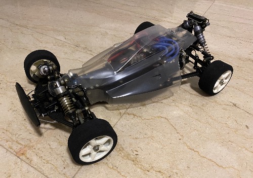

 樓主| ernestf 發表於 2022-2-12 22:12:42 來自手機 | 只看該作者
裝隻好舊嘅orca 電變 同11.5t
因為裝1/10 nitro 海棉呔 所以用1:7.89 齒比
未裝接收 同servo

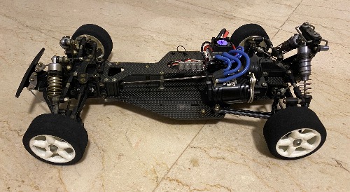

 樓主| ernestf 發表於 2022-2-13 17:55:50 來自手機 | 只看該作者
裝埋servo 同接收
好多年前入手呢架車跟底兜
但發現唔fit Egress 殻
對比過都唔似係Avante 嘅
可能最後都會用翻 新版Egress 個兜
rk2 發表於 2022-2-14 08:49:11 | 只看該作者
海棉呔,好有80 年代 feel。正。可以的話,用有刷摩打就 PERFECT啦。
 樓主| ernestf 發表於 2022-2-14 11:58:38 來自手機 | 只看該作者
有諗過用有刷 但最大牙摩打牙 (而家用23T 可以勉強試24t 25t) 最終齒比係1:7.89 用海棉呔計有刷耍用modified 摩打 唔可以玩黑豬 白豬
而家用隻舊款11.5 blinky mode 試下先

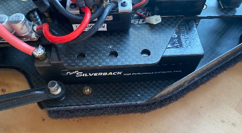

 樓主| ernestf 發表於 2022-2-14 17:32:45 來自手機 | 只看該作者

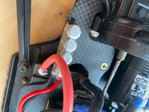

試下fit shorty lipo
其實原裝上下車架中間係夠位入shorty
圖中係silverback LiHV shorty
但要搵啱位入蕉插 又唔想搞塊二樓板
所以用電變位遷就
利用原有二樓開孔去插電
而家只要加兩三個stopper 係底板等粒lipo 坐穩

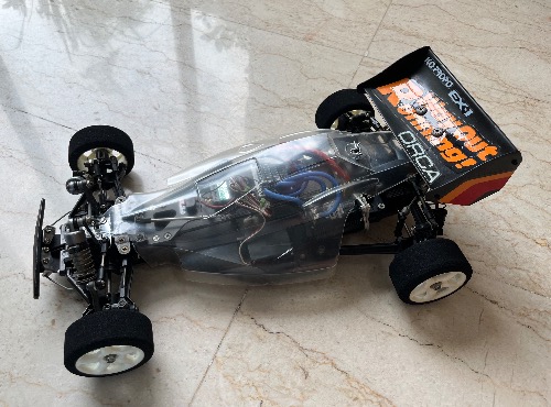

 樓主| ernestf 發表於 2022-6-28 20:52:19 來自手機 | 只看該作者
tamiyafan 發表於 2022-4-13 15:35
呢架似係由 Vanquish 升級成 Egress,好多 Egress 應有的佢都冇
應該係佢上一手改咗 被我收埋咗好多年 今次翻新係用嚟跑下平路 主要執返正波箱同換咗 D 膠件 頭波 箱油壓 上肶都係新版 大部份都keep 住舊件 試下車先再睇下有冇其他嘢換
