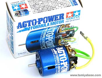

想問一下田宮 Acto Power Formula Formula可以用於越野上嗎?即係想知道裝上去之後, 車嘅表現會唔會有好大影響?因為我砌緊架車,但係唔想買新摩打,屋企有一個Acto Power Formula,想用埋佢,謝謝。

https://tamiyabase.com/parts/1619  說明,是 17T ,雙綫摩打。用在F1 及 M 車上的。若你用在越野四驅上,扭力可能差少少。

這顆F1馬達有 400g/cm 的扭力,
就算拿常見於原廠盒裝,特地強調扭力地的TorqueTuned馬達(28T-32T)來比,也不過是300g/cm
用於越野上沒太多問題(單指用於buggy)
反而需要注意的是您的ESC是否能對應17T的馬達
如果是原廠的101BK/之流的,是無法勝任這顆馬達的電流,要注意。
