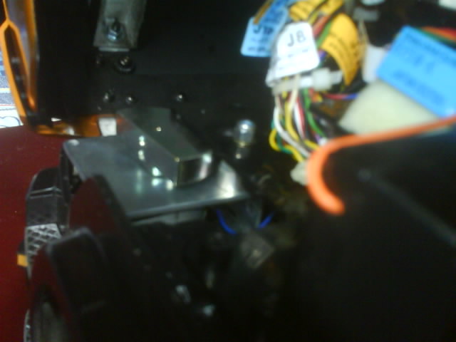

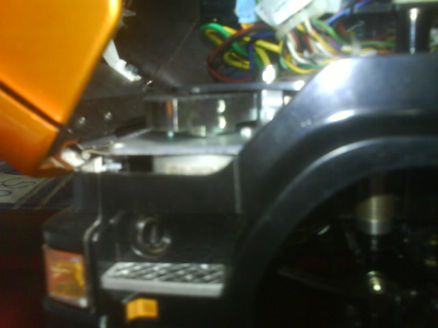

各位師兄好!我部scania初時亦有上述情況出現;後期在震子的底座加上厚身双面貼,棄用鋼牙鏍絲,用通関(鏍絲、絲母、彈弓介子),將新燈CONTROL UNIT貼近震子黑色殼背面,再在兩者間貼一塊墊枱脚的吸震膠;噪音明顯減少。屋仔撐桿是元凶之一,冇辦法喇!

我部SCANIA裝咗係呢度,唔知你部VOLVO得唔得呢..!!
可能因為橫"FING"既關係喇,震既時候冇雜聲咁濟..!!

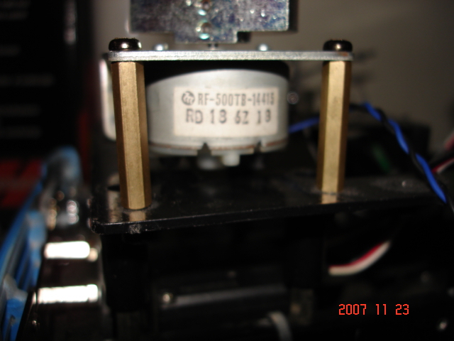

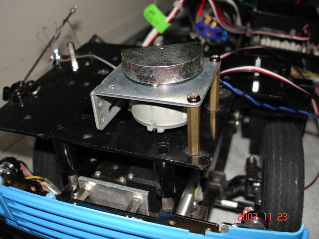

 樓主| james891031 發表於 2007-11-23 15:42:59 | 只看該作者
哈哈
岩岩試左個新方法
架車震得黎又好靜
