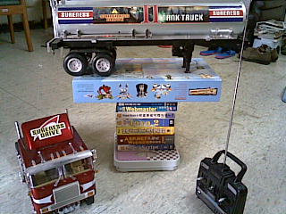

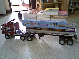

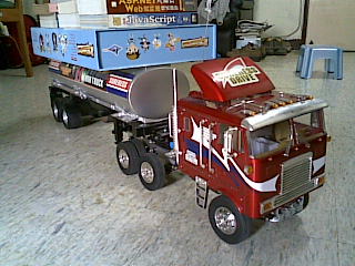

尾軸太軟,拖架重少少就磨沙板,但又唔想用腦剪果 D 核凸避震
屋企有兩對多餘的葉片,拿其中一對做野
先分體
二合一,硬度增加了 75%,提升載重量
合體後尾軸與沙板距離多了 2mm

好似幾好喎, 不過想請教: 拖柜負重冇問題啦, 但"吉"車時, 車尾會否彈跳得更加利害??
 樓主| 聶風 發表於 2008-4-7 09:56:42 | 只看該作者
回復 2# 的帖子
吉車時車尾太輕,葉片改唔改都係一樣「無料到」,分別不大
AltezzaMak 發表於 2008-4-7 23:21:48 | 只看該作者
嘩! 睇黎你都載幾重下野喎~
藍毛毛 發表於 2008-4-7 23:38:05 | 只看該作者
樓主架車做重柜40ton,咁硬。

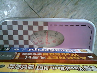

 樓主| 聶風 發表於 2008-4-8 00:50:43 | 只看該作者
原帖由 AltezzaMak 於 2008-4-7 23:21 發表
嘩! 睇黎你都載幾重下野喎~
泥斗載滿沙泥我估有 20lb

請確保說明 發表於 2008-4-8 03:15:50 | 只看該作者
觉得拖头软小小 行起来真D啊
