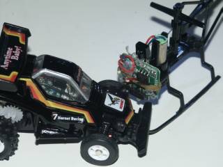

跟住我見louis-wei話佢改咗鋰電,我靈機一觸,記得我玩殘嗮果架深圳買嘅直升機仔,入面係鋰電,即刻攞唻開刀。

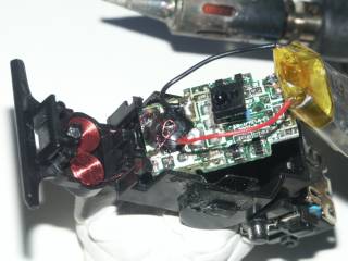

6. 準備好鋰電,將電線尾端切出小小膠套。

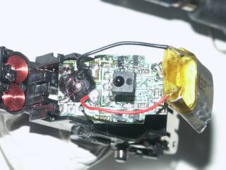

7. 用膠紙包好負極先。以免short。跟住將正極電線焊上圖中位置。
8. 負極都焊上圖中位置。
9. 慢慢將電池放入舊電池原來位置。

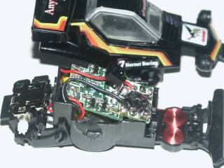

10. 蓋上PCB。
11. 裝番前輪組。記住小心彈弓。
12. 後輪組,跟住上蓋。
恭喜曬!鋰電改裝完成!

最後直升機仔連個摩打都捐埋出黎。
但係size唔啱。無有怕,只係長咗啲,直徑係一樣,應該裝到。

8. 焊上電線(要試下個polarity先好上焊),留意我係專登咁焊架,唔係焊反咗,因為我試咗先架。
9. 我無細嘅熱縮管,所以用 Hot Glue 做 insulation。

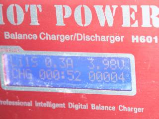

10. 跟住我唸到個鋰電唔可以用個remote叉喇。。所以唸咗呢個簡陋嘅辦法黎叉電。
11. 留意我喺電線下面用一細段 Hot Glue 黎做 insulation。切咗個凹位方便夾嘴。
12. 跟住小心挑開電線膠套。再上焊堅固電線。
13. 再用個殼唻度下再修下嗰舊 Hot Glue 嘅 size。再用 Hot Glue 固定電線以免short。
14. 完成!真係叉到架!叉滿用0.3amp大概15分鐘。可以玩20分鐘以上!
